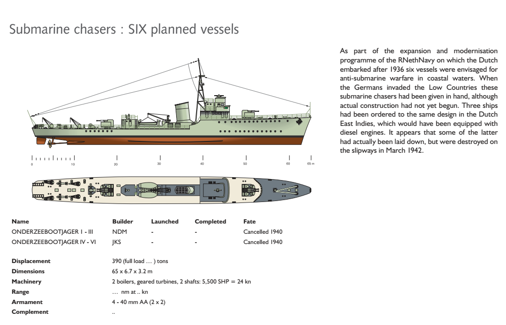

Holandia
Tuż przed Drugą Wojną Światową w Niderlandach planowano wybudować dwie serie bardzo zbliżonych ścigaczy okrętów podwodnych. Sześć okrętów miało zostać wybudowanych w Europie (po 3 szt. w Netherlands Dock & Sbdg oraz w J. & K. Smit), cztery w Holenderskich Indiach Wschodnich (w Sourabaya D.Y.).
Okręty "europejskie":
wyporność: 395 ton
długość 210 stóp
napęd: turbina gazowa Parsonsa 5000 SHP, 24 w.
uzbrojenie: 2x2x40mm Bofors.
Okręty z NEI:
wyporność: 328 ton
długość 205 stóp
napęd: silniki diesla 5000 BHP, 24 w.
Jeden z okrętów budowanych w Surabaya został nawet podobno zwodowany, ale został zniszczony w marcu 1942r.
I to w zasadzie wszystko co udało mi się o tych okrętach znaleźć, a szkoda bo wyglądają bardzo interesująco. Nie znalazłem również nic w zasobach do których podał link Cypis (Queen Wilhelmina jest, planów tych okrętów nie ma).
wyporność: 395 ton
długość 210 stóp
Okręty z NEI:
wyporność: 328 ton
długość 205 stóp
