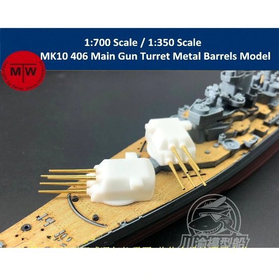

A moze takie rozwiazanie jest słuszne
Wojciech Łabuć
- Posty: 572
Od 16:29 odpowiedź dlaczego nie:
serek
- Posty: 162
- Rejestracja: 2005-03-02, 16:00
- Lokalizacja: olsztyn
Tylko w wieży sa 4 działa 406 mm
tak w opisie było
no 5 dzial
a na filmiku ino 2 x chyba 380 i 2x 203 albo 150- juz nie pamietam jak to bylo
no 5 dzial
Wojciech Łabuć
- Posty: 572
Jeśli mniejszy kaliber nie sprawdził się to jak takie ustawienie wpłynęłoby na działa większego kalibru, gdzie negatywny wpływ byłby jeszcze większy? To byłoby mniej skuteczne niż 2-3 lufy w normalnej wieży. Nadmierna komplikacja, straszliwa dezorganizacja pracy obsług, koszt, masa dające w efekcie coś gorszego niż normalna wieża.
