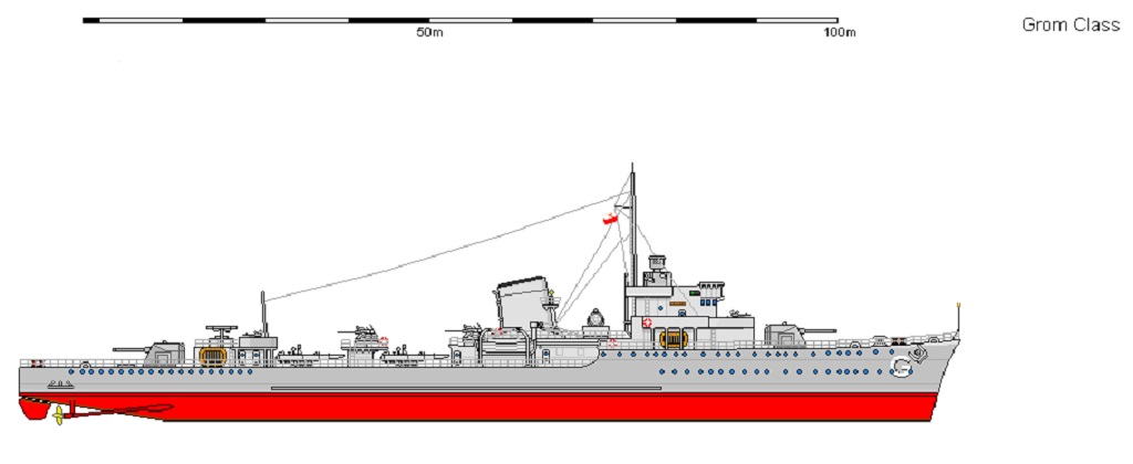

Hmmm, to faktycznie stawia pod znakiem zapytania sens takiej przebudowy :-(
Brałem początkowo pod uwagę szybkostrzelność na poziomie 6-7/min, ale jeżeli prawdą jest, że praktycznie max to było 3-4/min no to, to jest porażka.
Brytyjskie 140 w pojedynczych stanowiskach ważących po ok.19 ton osiągały wg navweaps szybkostrzelność 12/min.
To bardzo dobry wynik moim zdaniem, ale pytanie ile ważyłyby podwójne stanowiska, podobne do tych z Mogadora i czy udałoby się utrzymać tę szybkostrzelność?
Odnośnie armat z Dubrovnika udało mi się tylko wygrzebać informację, że masa pojedynczego stanowiska wynosiła 15 ton i osiągały szybkostrzelność 5-8/min.
I tu podobne pytanie, jak w przypadku brytyjskich.
I skąd tak wielka różnica między wagą jednego a drugiego?
Przezbrojenie w 130 z Le Hardi odrzucam, bo takie stanowisko miało masę 32,5 tony więc na Groma weszłyby tylko 2 bez znaczącego "przegięcia" na masie.
Edit.
Korekta zgodnie z sugestiami Tellera, tj. usunięte rufowe Boforsy, w ich miejsce km-y, dziobowa nadbudówka rozbudowana dla dodatkowych stanowisk km, oba stanowiska 138 rozsunięte celem uzyskania odstępu 1m od nadbudówek.
Na razie to wszystko :faja:

Seth pisze:Hmmm, to faktycznie stawia pod znakiem zapytania sens takiej przebudowy...Brytyjskie 140 w pojedynczych stanowiskach ważących po ok.19 ton... Odnośnie armat z Dubrovnika udało mi się tylko wygrzebać informację, że masa pojedynczego stanowiska wynosiła 15 ton i osiągały szybkostrzelność 5-8/min... I skąd tak wielka różnica między wagą jednego a drugiego?...
Zastanawia mnie Twoja "ciągota" do większych kalibrów. Nie wiem czy zwróciłeś uwagę, ale NavWeaps podaje masę 140-stek z Hooda i może dlatego są cięższe, bo mają grubsze osłony.
Może jednak zamiast 140-stek, zastosować 152 mm armaty z Dragona ? Nie dość, że lżejsze od 140-stek z Hooda to na dodatek mają większą donośność. :D
Co prawda niecały kilometr, ale zawsze. :diabel:
A teraz rysunek, który mam nadzieję spełnia postulaty Adama i Tellera.
A przynajmniej ich większość, czyli większy kąt ostrzału w stronę dziobu i pom-pomy zamiast Boforsów. Niestety Teller będzie musiał ścierpieć dalocelownik z Orkana. :faja:

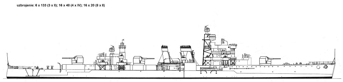

Seth
Posty: 144
Rejestracja: 2006-10-14, 22:41
Post autor: Seth »
Peperon pisze:Zastanawia mnie Twoja "ciągota" do większych kalibrów. Nie wiem czy zwróciłeś uwagę, ale NavWeaps podaje masę 140-stek z Hooda i może dlatego są cięższe, bo mają grubsze osłony.
Bo jak wymieniać działa to tylko na większe, wymiana na mniejsze jest bez sensu :faja:
A poważniej, sądzę, że w naszych realiach przebudowa Groma w lżejsze uniwersalne 100-105mm jest chyba mało prawdopodobna przed wojną.
Więc albo zostawiamy jak jest, rozbudowując lekką plot kosztem tych zbędnych wynalazków, które i tak potem Brytyjczycy zdemontowali (kołpak komina, podest reflektora itd), albo zmieniamy kaliber artylerii głównej na większy.
Stanowiska 130 z Le Hardi są za ciężkie, żeby zamontować 3szt więc odpadają, bo 2xII 130mm to nie jest postęp w stosunku do Burzy.
Poza tym tyle głowy kołacze mi się cytat z filmu, nie pamiętam jakiego: "...potrzebujemy większych dział" :lol: :lol:
Odnośnie różnicy w masach 140, to właśnie tak myślałem że, z tego mogą wynikać różnice, a kaliber 150-152 to już jednak za dużo na niszczyciele moim zdaniem.
PS. Ładny ten Dragon z pomostem dowodzenia Błyskawicy, ale ogólna koncepcja modernizacji średnio mi podchodzi, ale to z wiadomego powodu - wymiana dział na mniejsze 8)
Posty: 6817
Weź jednak pod uwagę, że mniejsze nie znaczy automatycznie - gorsze. ;)

No dobra.. dłubiecie i dłubiecie w Gromie a na nim miejsca już nie ma...
Nie ma nikogo odważnego kto by wzorując się na Gromach zrobił wersję rozwojową? Taką która mając przyzwoite (porównywalne lub lepsze) uzbrojenie i będąc jednostką ciut większą?(Wyporność+20-30%) Nazwijmy go "Grzmiący"/"Grom 2.0".
Jakże daleko z Domu do Morza!

Seth pisze:Korekta zgodnie z sugestiami Tellera, tj. usunięte rufowe Boforsy, w ich miejsce km-y, dziobowa nadbudówka rozbudowana dla dodatkowych stanowisk km, oba stanowiska 138 rozsunięte celem uzyskania odstępu 1m od nadbudówek.
No, to mi się naprawdę podoba. :brawo:

Peperon pisze:A teraz rysunek, który mam nadzieję spełnia postulaty Adama i Tellera.
Jakoś ścierpię. :D Zresztą na nadbudówce Groma standardowy DCT chyba by się nie zmieścił, a już na pewno wymagałby zupełnej przebudowy wnętrza, bo miał sporą podstawę i tunel kablowy.
Po dodaniu pom-pomów to się w ogóle robi coraz bardziej podobne do Black Prince. Swoją drogą, jakie wieże? Krótkie trzony (bardziej praktyczne na oryginalnym kadlubie, ale wymagające pomieszczenia przeładunkowego), czy długie trzony (więcej miejsca w nadbudówkach, ale przerąbana przeróbka wnętrza kadłuba, zwłaszcza na dziobie). Mark I or Mark II, that is the question, jak zapewne rzekłby por. Hamlet z Kongelige Danske Marine :D .

Teller pisze:...Swoją drogą, jakie wieże? Krótkie trzony (bardziej praktyczne na oryginalnym kadlubie, ale wymagające pomieszczenia przeładunkowego), czy długie trzony (więcej miejsca w nadbudówkach, ale przerąbana przeróbka wnętrza kadłuba, zwłaszcza na dziobie)...
Wieże "zdjąłem" z planiku KGV. Wypada więc na krótkie trzony, bo w NavWeaps jest podane, że były najlżejsze. ;)
Natomiast u Robertsa i Ravena w przekroju poprzecznym wygląda jakby sięgała tylko do pokładu pancernego.
Posty: 2231
Niestety, ten "taras" z przodu nadbudówki Groma urody mu nie przysporzył. Już bym lepiej zostawił pustą przestrzeń między wieżą na nadbudówką, chyba by to lepiej wyglądało. A w ogóle, to te 1348-ki do mnie nie przemawiają. Owszem pocisk ciężki, ale szybkostrzelność jak na niszczyciel to nie robi wrażenia. A lufy tylko 4. To już wolę więcej dział o większej szybkostrzelności, dających w efekcie większą "gęstość" ognia. To się bardziej przyda na niszczyciele.
Teller
Posty: 405
Lokalizacja: Bielsko-Biała
Post autor: Teller »
Peperon pisze:Wieże "zdjąłem" z planiku KGV. Wypada więc na krótkie trzony, bo w NavWeaps jest podane, że były najlżejsze. ;)
Zgadza się, sięgały tylko o pokład niżej, żeby trzony nie wymagały grubych barbet i płyt pancernych zakrywających otwór trzonu. W pokładzie pancernym były tylko małe przepusty dla podnośników amunicyjnych, kończące się w pomieszczeniu przeładunkowym pod wieżą, gdzie pociski i łuski przekładano do trzonu wieży. Potem puste łuski spadały do specjalnej komory wokół podstawy wieży.
Co ciekawe, nigdzie nie widziałem szczegółowego rysunku wieży Mark I. Wszyscy, nawet w monografiach KGV i Vanguarda maltretują do oporu rysunek wieży Mark II z Gunnery Pocket Book. :shock:
