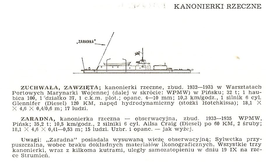

Panowie, mam prośbę o pomoc. Mam łącznie 3 plany kanonierki. Plany oryginalne nie istnieją. W kilku miejscach muszę się domyślać. A więc oto moje problemy i baaaaaardzo proszę o pomoc. Jutro wrzuce zdjęcia z wyglądu modelu.
PLAN:
PROBLEMY:
1. Po obu stronach wieżyczki górnej znajduje się jakaś dziwca forma. Zaznaczyłem ją na rysunku. Co to może być???
2. Zaznaczyłem na planie. Co to jest za kółko? Czy to otwór na liny, czy co???
3. To najmniejszy problem, ale chciałem, aby ktoś potwierdził. Czy to świetliki? (z szybkami), czy może wentylacja z kratką? Chyba to pierwsze.
4. Zaznaczyłem na planie. Co to za kołki???
5. Czy ktoś byłby tak dobry i narysował mi poprawne olinowanie jednostki? Czy pomiędzy masztem głównym, a tylnim powinna iść lina (antena?)???
6. Gdzie w trybie bojowym powinna wisieć bandera? Tak jak na planie czy też na tyle???
Z góry dziękuje za pomoc!
PLAN:
PROBLEMY:

Rysunek wklejony przez Pathe pochodzi z artykułu śp. Mieczysława Kuligiewicza „Tajemnice Kanonierek Typu Z” zamieczonego w lipcowy „Morzu” 1973 r.
„ Na rysunku: plan generalny kanonierki rzecznej „Zuchwała” - rekonstruował Mieczysław Kuligiewicz. Rysunek odtworzony na podstawie fragmentarycznych materiałów źródłowych przedstawia przypuszczalny wygląd jednostki.”
W 1990 roku w książce „Wielkie dni Małej Floty” Kuligiewicz zamieścił inną rekonstrukcję.
Czy któryś z szanownych kolegów wie co autor miał na myśli rysując tą strzałkę oraz kreskę?
Dlaczego druga rekonstrukcja różni się od pierwszej?

No ja to rozumiem, że tam był po prostu maszt z bocianim gniazdem, ale mogę się mylić...Edward Teach pisze:Czy któryś z szanownych kolegów wie co autor miał na myśli rysując tą strzałkę oraz kreskę?

http://www.rzeczna2004.republika.pl/kan ... chwala.htm
Na rysunku pod tym adresem masz dwie pozostałe kanonierki, Zaradna miała skośna tylną część nadbudówki, gdzieś na FOW jest dyskusja na ten temat i chyba zdjęcie z radzieckiej słuzby z widocznym skosem.
