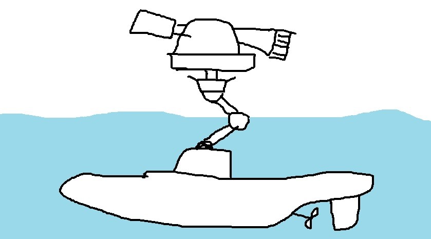

peceed pisze: 2021-12-26, 05:55 No to zapraszam do rzeczowej krytyki co jest niefizycznego w podanym przeze mnie rozwiązaniu.
Przyjmuję zaproszenie i w odpowiedzi pozwoliłem sobie rzeczowo zwizualizować ten projekt:
Nowy obraz mapy bitowej.jpg (31.74 KiB) Przejrzano 6035 razy
Ostatnio zmieniony 2021-12-26, 12:27 przez jogi balboa, łącznie zmieniany 1 raz.

peceed
Posty: 1288
Post autor: peceed »
jogi balboa pisze: 2021-12-27, 15:58 Panowie, tak długo jak będziemy reagować na tego trola, tak długo będzie zaśmiecał forum.
Wojciech Łabuć pisze: 2021-12-27, 17:26 P.S. Dziękuję Panie Macieju za inspirację do rzeczowej walki na argumenty z trollem.
Proszę się dowiedzieć co oznacza termin trolowanie i go nie nadużywać.
Stworzenie tego rozwiązania zajęło mi bardzo wiele czasu, to wynik dosyć długiej ewolucji, jest w nim masa świetnych pomysłów cząstkowych.
Nie musi się każdemu podobać, ale wolałbym rzeczową krytykę rozwiązań a nie epitety i wyzywanie od troli.
Masz wątpliwości odnośnie jakiegoś rozwiązania - zapytaj. Czegoś nie zrozumiałeś - zapytaj.
Dla przykładu "wielotonowy donośnik". U mnie ten donośnik to 48 m ( 2x2 strony po 12 m) łańcucha motocyklowego.
Łańcuch motocyklowy w motocyklu 100 KM przenosi siłę 2 ton. 5 pocisków waży 1 tonę z hakiem, ponieważ przyspieszenie pocisków wynosi 1g, obciążenie sięgnie 2 ton - mam zatem 100% zapasu, korzystam z 2 takich łańcuchów. Metr bieżący łańcucha motocyklowego to ciężar rzędu kg, zatem mój mechanizm waży 50 kg + masa 4 kół zębatych. Jest jeszcze listwa w której porusza się łańcuch - hojnie policzę drugie tyle, oraz mechanizm dociskający pociski gdy te wypną się z łańcucha, też korzystający z siły tego łańcucha, i zapinacz pocisków. Całość poniżej 200 kg. Do tego silnik elektryczny lub hydrauliczny o mocy chwilowej 40 kW, to kilkaset kilogramów.
Ten sam silnik może obsługiwać zamek kołowy.
Masa działa.
Działo ma energie wylotową 2x 10 MJ, lufy z komorą nabojową ważą w takim dziale 4 tony. Tyle waży najprostszy system z jednej rury który moglibyśmy nazwać ładowany "ładowany odtylcowo". Całość ma długość 10 m.
Aby pokazać jak mała jest masa armaty z zamkiem kołowym, pokażę jak przerobić jedno w drugie, operacja w "stanie nieważkości".
- dokładamy 2 czopy po bokach lufy w środku i zawieszamy na wysokich widełkach domocowanych do rury
- obcinamy 2 kawałki lufy po 4 metry z obu stron, nie na płask a wycinkiem koła (cały czas wiszą nie zmieniając pozycji)
- łączymy je lawetą(dodatkowa masa) w których umieszczamy otwory na wystające z widełek czopy, mogą być na potrzeby zabawy otwarte z dołu.
Mamy układ 2 huśtawek z złożony z kawałków lufy. Zewnętrzna huśtawka jest przymocowana do mechanizmu podniesienia. Wewnętrzna to nasz zamek kołowy.
Zamek kołowy waży jakieś 1600 kg (lufa w środku jest dwukrotnie cięższa niż średnia dla działa)
Zamek po ustawieniu w pionie (po przekręceniu) pokrywa się z osią barbetomasztu z którego dosyłane są pociski.
Aby po przekręceniu zamka system był szczelny umieszczamy bardzo lekki (ma wytrzymać tylko ciśnienie wody morskiej) walec z blachy dookoła zamka wewnętrznego, teraz system wygląda jak koło. Zamykamy całość lekką szczelną obudową.
Podniesieniem działa i zamkiem kołowym sterują cięgna z wnętrza okrętu.
Jedynym ciężkim elementem jest laweta - połączenie luf zewnętrznych. Przyjmijmy pesymistycznie, że waży połowę wyciętego zamka - nie musi przenosić dużych sił przy wystrzale (tylko pracę pocisków w gwincie i przeciekające gazy w zamku).
Niech szerokość działa wynosi 100 cm. Przy promieniu walca 1 m mamy jakieś 17 m 2 na dwukrotne pokrycie blachą 5 mm - 1400 kg.
Masa widełek - kilkaset kilogramów. Razem wychodzi jakieś 6.5 tony.
Konstrukcja jest nieco bardziej skomplikowana, zwłaszcza chłodzenie wodne zamka kołowego przez otwory w osi obrotu, ale nie wpływa to istotnie na masę.
Obrotem zamka i podniesieniem działa sterują cięgna.
Peperon pisze: 2021-12-27, 20:56 Jak wykonasz rysunki, to wtedy zobaczysz czy wyobraźnia pracuje jak należy, czy wedle życzeń spłatała figla...
Co do której części ma kolega wątpliwości?
