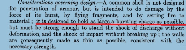

Panowie, to że Amerykanie sobie zrobili takie nadzwyczaj grubościenne pociski burzące, to nie znaczy, że to była powszechna praktyka
to raz.

Maciej3 pisze: 2021-12-16, 19:35 Panowie, to że Amerykanie sobie zrobili takie nadzwyczaj grubościenne pociski burzące, to nie znaczy, że to była powszechna praktyka
Pocisk ma wytrzymać i wystrzał i uderzenie o cel. Tak się składa, ze Minengeschoss wytrzymywał wystrzał, natomiast miał duże problemy z penetracją jakiegokolwiek pancerza a nawet struktury mocniejszych samolotów.
To oznacza że wymóg odporności na impakt jest bardziej wymagający niż na sam wystrzał.
I jeszcze jedna kwestia - grubość ścianek pocisków była również ograniczona możliwościami produkcyjnymi, efektywnie skorupy pocisków Minengeschoss były walcowane co zwiększało ich wytrzymałość.
