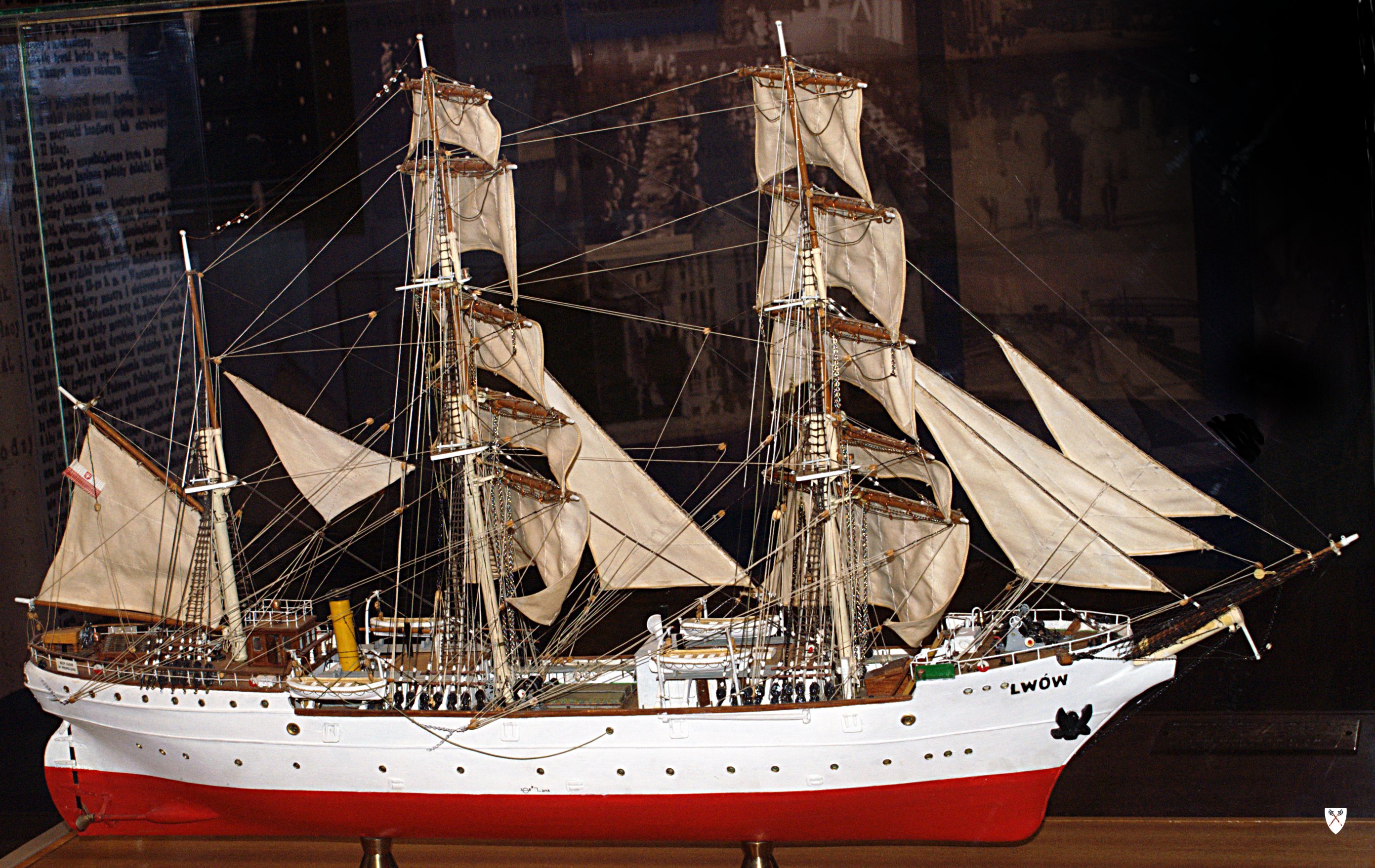

Na zachęte daje zdjęcie pięknego modelu Lwowa. Niestety nie znam autora a zdjęcie to znalazłem w sieci .

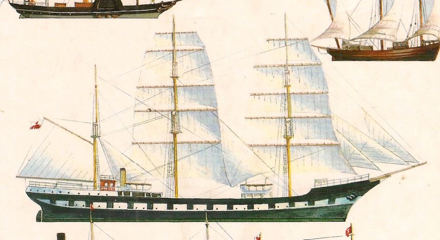

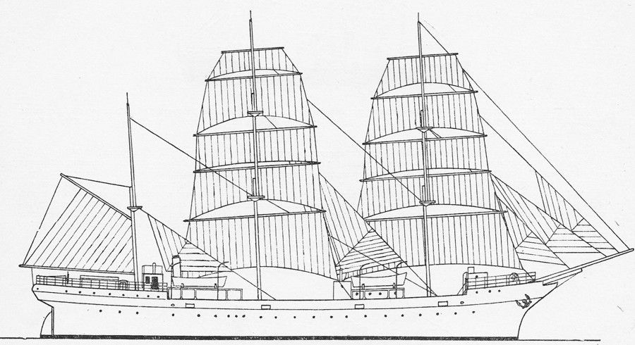

Poniżej trzy planiki Lwowa.
Dwa pierwsze z "Księgi Statków Polskich" t. 1, którego autorem jest Janusza Kozaka (z 1991 roku, chyba nic później nie było publikowane)
Trzeci z "nieśmiertelnej" książki "Pod polską banderą" i jego autorem jest Stefan Kolicki (powstał ok. 1960 roku)
- Lwów(3).jpg (128.57 KiB) Przejrzano 30924 razy
- Lwów(2).jpg (115.84 KiB) Przejrzano 30924 razy
- Lwów(1).jpg (141.9 KiB) Przejrzano 30924 razy

Dzieki za odpowiedz. ale cos mi tu nie pasuje :(widziałem te rysuneczki już tylko wydają mi się strasznie jakieś koślawe. Na fotkach LWÓW jest pięknym statkiem a tu nie moge doszukać sie proporcji i piękna, zwłaszcza stermaszt wg mnie ciut za niski. Poza tym dalej nie ma planów pełnych modelarskich a jedynie uproszczone rzuty co mnie dobija jak na tak znana jednostkę.

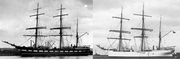

1. Forum to chciałem potraktować jako pewna prowokację dla ludzi zajmujących się profesjonalnie rysowaniem planów modelarskich. Spotkałem się np ostatnio z planami modelarskimi dość egzotycznych polskich statków o których słyszę poraz pierwszy choć nie jestem laikiem. Natomiast naprawdę niepojęte jest dla mnie ,że ten jeden z najbardziej zasłużonych statków. Kolebka nawigatorów doczekał sie tylko takich skromnych planików. Chodzi mi o plany modelarskie na co najmniej 3 kartkach formatu A3 ze wszelkimi szczegółami. Co jako modelarza i pasjonata morskiej techniki jest dla mnie absolutnym szokiem. Tak naprawdę brak jest jakiejkolwiek monografii, rysunków w MODELARZU, opracowania w MM lub innej kartonówki. Absolutnie nic. po prostu szok.
2. Druga sprawa nawet te rysuneczki sa stare i uważam obarczone błedem. Proszę o porównanie rysunku ze zdjęciem poniżej. Na zdjęciu stermaszt jest strzelisty i dostaje prawie do najwyższej rei grotmasztu. A co widzimy na rysunkach. Jakiś koslawy ostatni maszt siegający raptem do 4 od dołu rei ( i to nie całkiem ) Do tego pochylony i jakiś koślawy. Jeśli to się rzuca w oczy to co z pozostałymi elementami statku.
- lwow.jpg (154.17 KiB) Przejrzano 30883 razy

Złudzenie optyczne, wynikające z praw perspektywy.p11c pisze:... Na zdjęciu stermaszt jest strzelisty i dostaje prawie do najwyższej rei grotmasztu ...

Być może, ale przeanalizowałem kilka zdjęć i doszedłem do dwóch wniosków. Jeden zdjecia z wcześniejszego okresu ( malowanie w pasy czarno białe) pokazują wysoki maszt 3. poźniejsze fotki pokazuja niższy maszt. ( i nie jest to złudzenie optyczne) Stan taki sugeruje jakąs przeróbke tego masztu. 2 wniosek to Masz ten jest zawsze prosty a nie pochylony jak na rysunkach ( nawet jesli jest to pochylenie to minimalne ) .

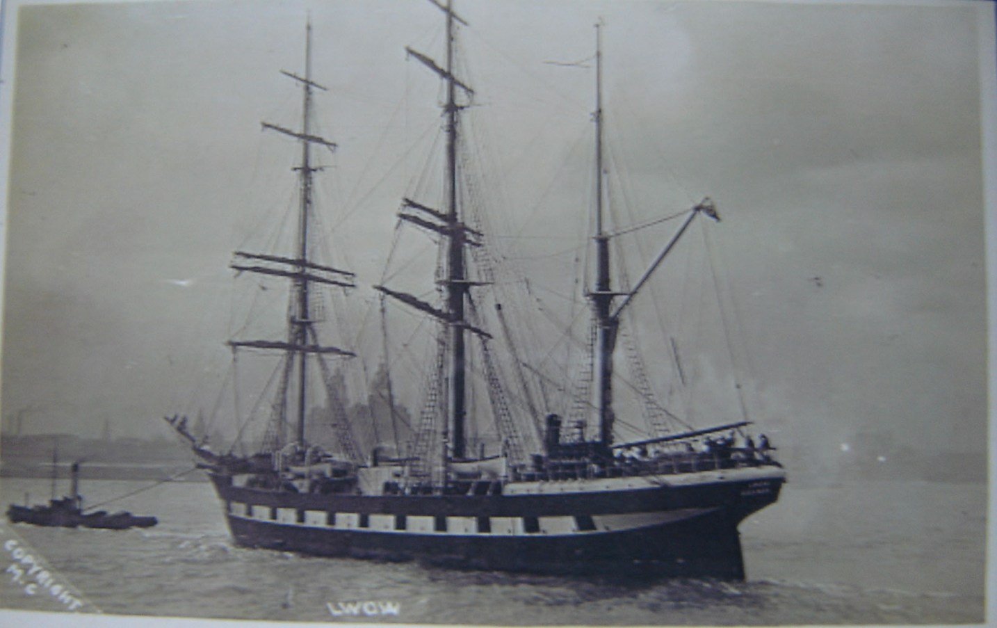

Analiza zdjęć czasem jest myląca, szczególnie jeżeli obiekt ustawiony jest pod kątem do patrzącego. Sam się na tym wiele razy złapałem.
- LWOW.jpg (34.48 KiB) Przejrzano 30870 razy

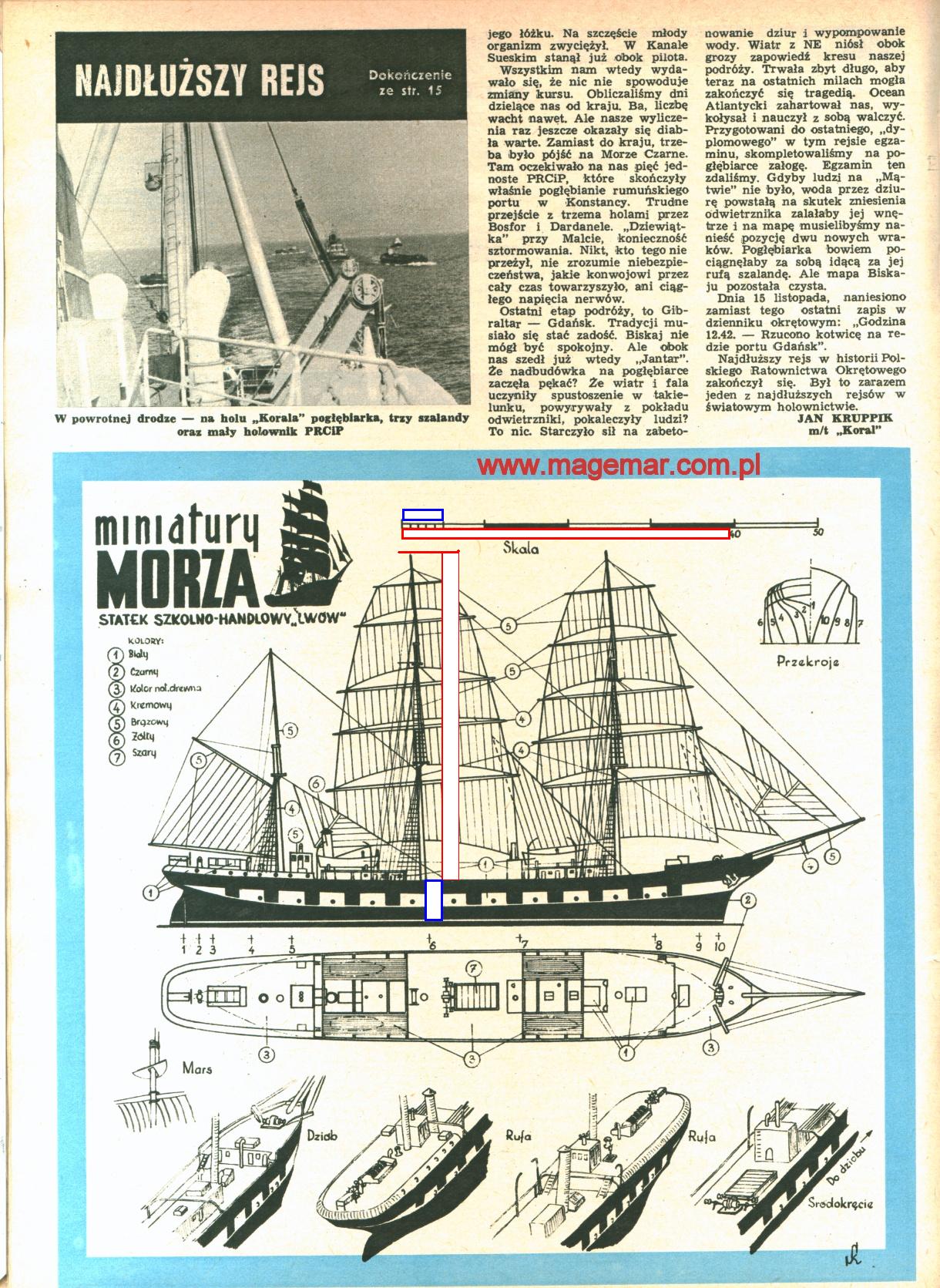

Czyli jesli dobrze rozumuje i umiem matematykę to stosunek wysokości grota do wolnej burty wynosi 42/3,33 czyli 12,62
Re: Statek Szkolny LWÓW
W rysunku z Morza ta proporcja wynosi 7,78 ( wolna burta ma prawie 5 m a grot niecałe 40 ) Pozornie na tym rysuneczku wszystko się zgadza ale jak porównamy proporcje to wychodzi kiszka. Ogromny błąd powodujący, że całość traci wdzięk i smukłość sylwetki.
- Lwów morze kontrowersje.JPG (405.67 KiB) Przejrzano 30812 razy
