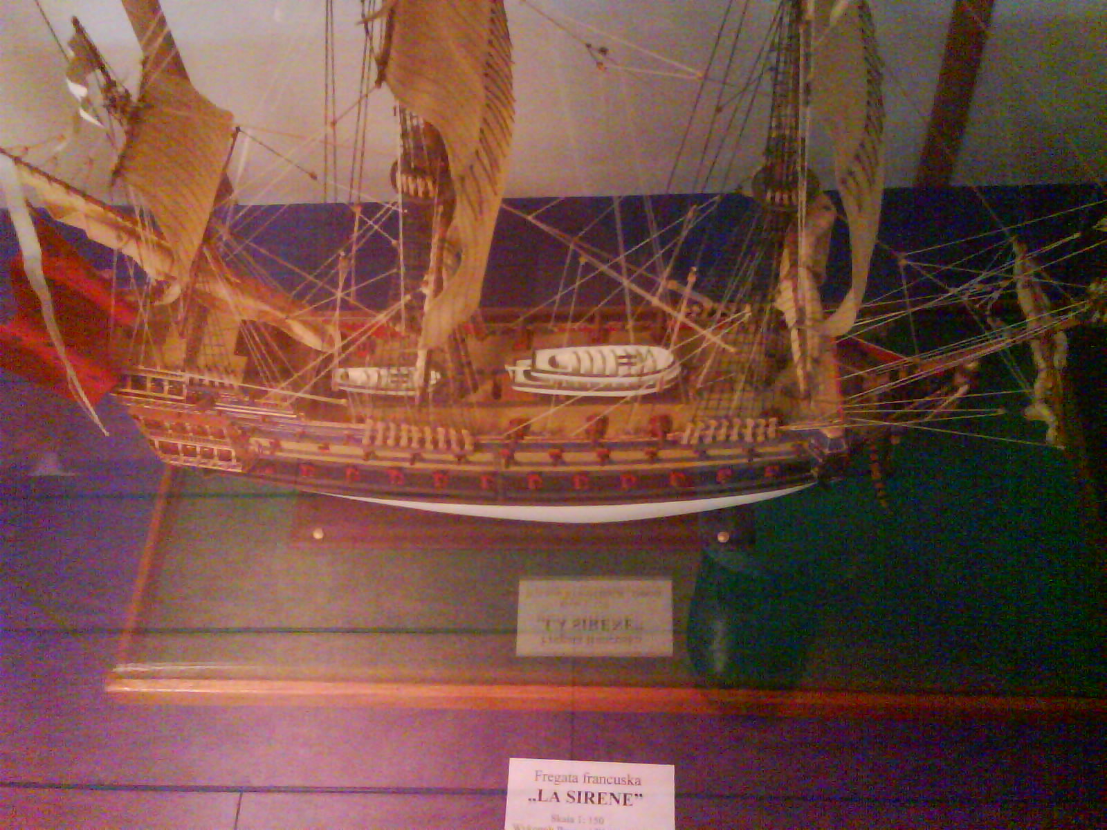

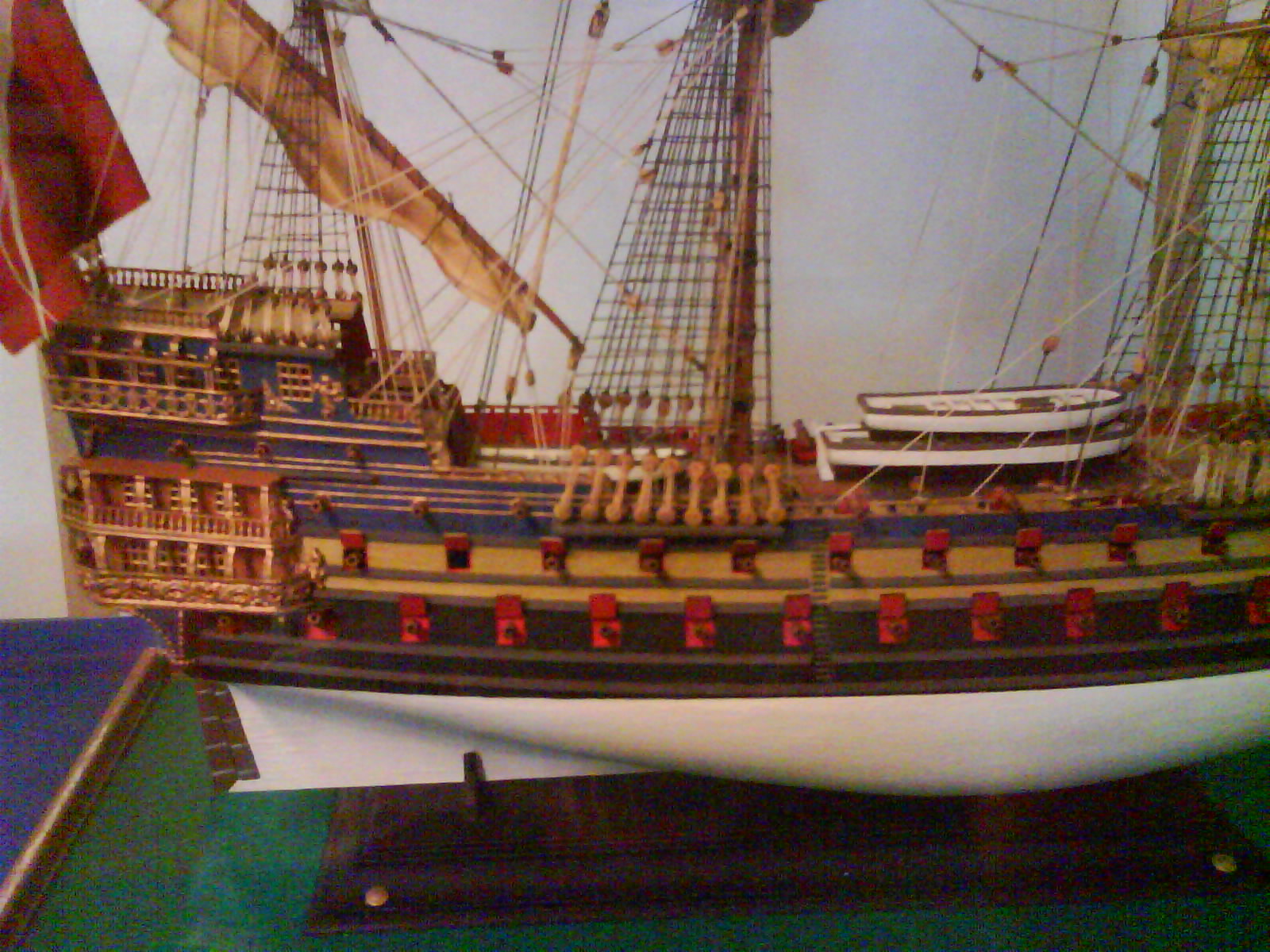

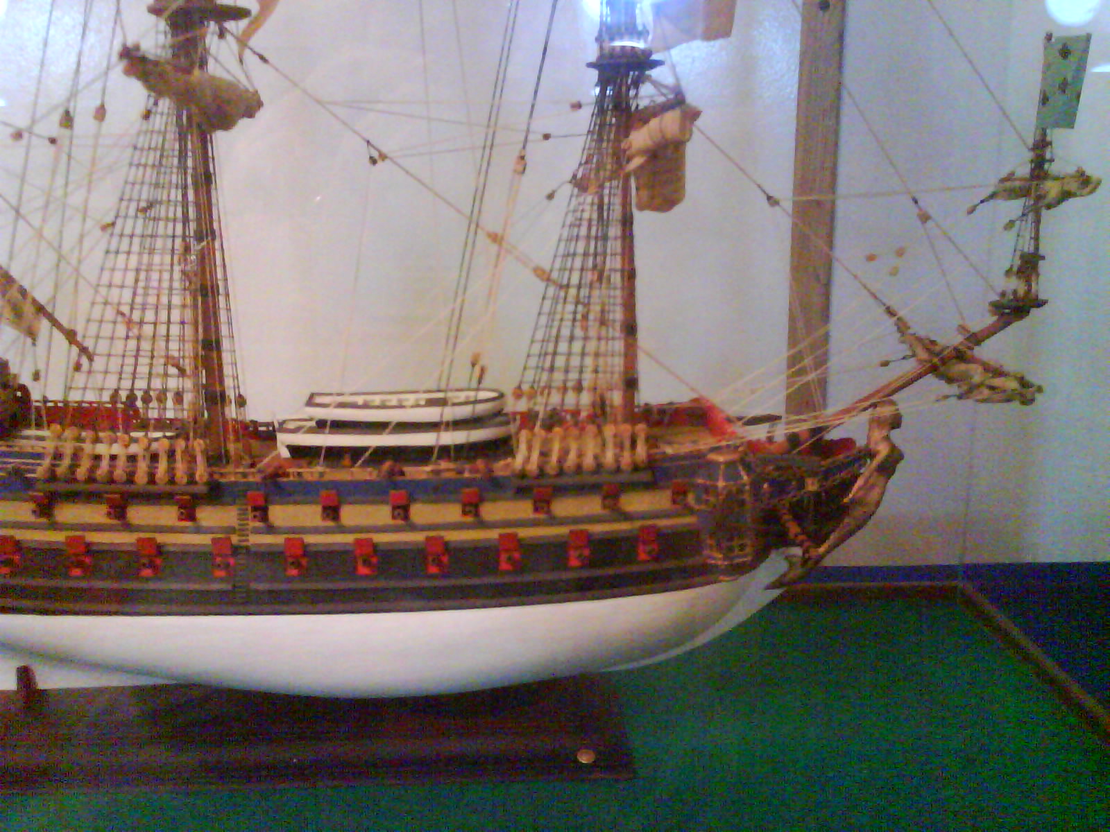

Ale muszę się pochwalić, że spędziłem urlop w Gdańsku. Zajechałem do Gdyni, wszedłem na pokład Białej Fregaty, a tam Normalnie mnie zamurowało. Później szczena opadła i oglądałem pokład DARU, czy go przypadkiem nie pogięło. Zdjęcia zrobione komórką nie oddają piękna Syreny. Tym bardziej, że jest ona zamknięta w gablocie. Ja bym zamknął to cudo w sejfie.
Misterna robota przy olinowaniu. Ogarnęły mnie wątpliwości, czy będę w stanie oddać piękno okrętu, którego esencją jest pajęczyna między masztami.
Gratuluję Panu Ryszardowi Bielakowi, który to cudo stworzył. Naprawdę piękny to model.
A tak na marginesie mam pytanie.
Czy La Sirene była galeonem, czy fregatą, jak jest opisana na wystawie ?
