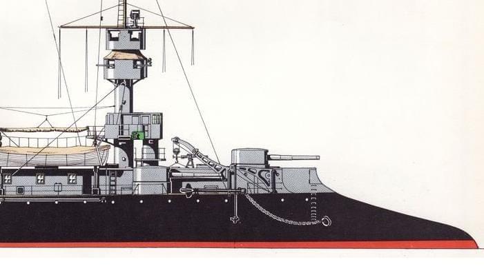

Krazownik "Dupuy de Lome" was laid down 4.07.1888 launched 27.10.1890 in service 27.10.1890 deleted 1.02.1910 sprzedany Peru 1912 jako "Comandante Aguirre"
1. Jesli byl zarekwirowany w 8.1914 (Roche), o czemu nie ma go nie ma w (La Bayle Couchat)
2. Czy sa jego plany dostepne w sieci.
avm
avm
czesław.g
- Posty: 165
- Rejestracja: 2005-08-02, 18:54
- Lokalizacja: gdańsk
planiki "Dupuy de Lome"
http://s11.invisionfree.com/shipbucket/ar/t937.htm

Ładne i koloroweczesław.g pisze:planiki "Dupuy de Lome"
- ZzB
- Posty: 110
- Rejestracja: 2004-02-13, 08:21
- Lokalizacja: Reda k/Gdyni
Te planiki pochodzą z antycznych (z lat 70-tych) zeszytów Fabbri Editori – Storia della Marina, Profili.czesław.g pisze:planiki "Dupuy de Lome"
Dlatego nie ma co oczekiwać cudów.
Oprócz cyklu artykułów z OW dostępny jest rosyjskojęzyczny zeszyt "[MorskajaKampania] 2007-05 Bronienosnyj krejser Dupuy-de-Lome" (nie wiem, czy nie jest to aby to samo co w OW )
Pozdrowionka
ZzB
