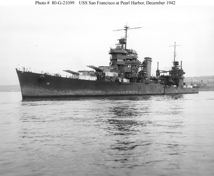

Witam wszystkich forumowiczów. Prosiłbym o rozwianie wątpliwości jakie dalocelowniki wraz z jakimi radarami zastosowane były na USS San Francisco w 1942 dla artylerii 8" i 5"? Będę wdzięczny również za ewentualne zdjęcia szczegułów w/w.

Pewien to nie jestem, ale tak z głowy to Mk 31 + FC, Mk 33 + FD, SC

MK31 dla 8" to w kilku miejscach i opracowaniach się pojawia więc raczej to bardzo pewne. Natomiast ponoć MK33 to na USS San Francisco CA-38 pojawił się zamiast MK28, tylko właśnie nie wiem czy już w 1942 r. :( Co do typów radarów.... SC to nie radar dozoru powietrznago (moge się mylić)? Jeśli chodzi o radary kierowania ogniem, to można spotkać się z informacją że były to Mk4 i Mk28 - ale to już w dużo późniejszym okresie (napewno w 1944).

Masz chyba rację pod Guadalcanal faktycznie Mk28 bez radarów (czy one nie zostały do końca wojny?). Wydaje mi że SF miał już (1942) radar Mk4 (FD = MK 4 pochrzaniłem niżej...)

za S.Brzezińskim-"kierowanie ogniem dział 203 mm.za pomocą dalmierzy MK 31,działa 127 mm za pomocą dalmierzy MK 28 a w póżniejszym okresie MK 33.
Stan na rok 1944 r.to radary dozoru SK i SC i kierowania ogniem MK 4 i MK 28"
W 1942 roku w pażdzierniku posiadał z radarów ponoć tylko SC.

Coś mi tu nie pasuje, bo najpierw mowa o dlamierzach Mk28 a pozniej o radarach Mk28 :? Chyba pewna niekonsekwencja :?

Pod Guadalcanal w listopadzie 42 na pewno dalocelownikami średniej były Mk28 bez radarów.
Niżej fotka z napraw po bitwie:
Na pewno dalocelowniki głównej Mk31 miały już radary kontroli ognia Mk3 - przynajmniej dziobowy (choć niewiem czy na części zdjęć z napraw radary nie były retuszowane).
Friedman pisze, że po naprawach (grudzień 42) zmieniono Mk28 na Mk33 i dodano im radary Mk4 (zdejmując dalmierz z dziobowej nadbudówki).
USS San Francisco,Guadalcanl damage.
Posty: 4050
No właśnie to wyżej jest rufowy z radarem Mk3.
A tu niżej już bez - albo zdjęty albo wyretuszowany
Na dziobowym jest:
Jest też jeszcze dalmierz:

Dzięki za pomoc :) Czyli jest już chyba ustalone, że w 1942 dla ciężkiej były Mk31 z antenami Mk3 a dla średniej Mk28 bez radarów :lol:
Swoją droga doszperałem się takiego oto zdjęcia, które również dowodzi, że Mk3 były zarówno na rufowym jak i dziobowym dalocelowniku:
