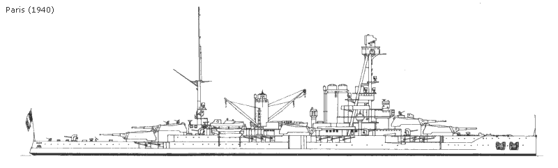

Pewnie wszyscy (a Crolick) w szczególności) znaja ten rysunek, ale dla przypomnienia
Fax et tuba
Posty: 4147
Jarku - otóż nie wszyscy, dzięki :mrgreen:

No, jeśli dobrze widzę, to 6 wież? Po dwie 305?
Kurczę, to byłoby już coś... plus działa średnie... mnie by się podobało... natomiast co niektórym naszym sąsiadom niewątpliwie mniej... :P
