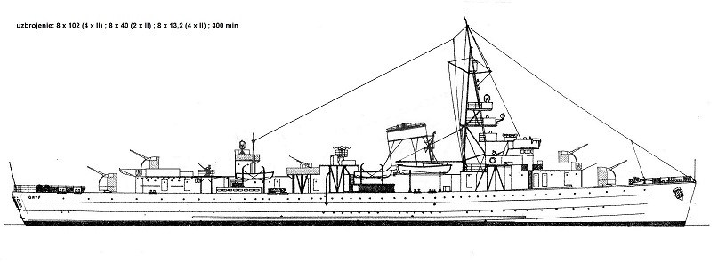

oskarm pisze:A moze zmiescilby sie tam 2x II 102mm zamiast 2x II 40 mm w superpozycjach?
Nie miałem zamiaru - początkowo - tego robić, ale dla Ciebie "sie poświęciłem". :D
Czy taka konfiguracja byłaby wystarczająca w Twojej ocenie ?

Podoba się! Sądzę, że gdyby wybór padł na te armaty to wraz z przezbrojonymi Wichrami, MW zdziałałaby nieco więcej. :czarodziej:
Teraz kombinuję jak najwięcej wycisnąć z modernizacji Wichra. Tak liczę masy 4x130, 2x 1-lufowy pom-pom = 53t I wykombinowałem coś takiego (przepraszam za paintowy prymitywizm):
Co prawda masa rośnie do 62-63 ton, ale kilkadziesiąt ton przenosi się o ok 2,2-2,3 metra w dół i do tyłu. Wykonalne?
Posty: 6817
oskarm pisze:...kilkadziesiąt ton przenosi się o ok 2,2-2,3 metra w dół i do tyłu...
Chcesz mu wymieniać siłownię ?

Wg mnie, dorzuciłeś mu dobrych parenaście ton i to wysoko.
Przebudowa Burzy i Wichra powinna uwzględniać przede wszystkim poprawę ich dzielności morskiej.
Zmiana uzbrojenia to drugi element. Siłownie nie wiem czy warto. Potem sprawy estetyczne.
Ja też trochę porysowałem.
Doszły miotacze bomb głebinowych z zapasem bomb i żurawikami, podręczne parki amunicyjne dla 4" (20-tki dostały wcześniej) oraz drobne poprawki:
- http://zapodaj.net/0f3e5632cc170.jpg.html

Drobne korekty w ustawieniu uzbrojenia. Teraz jest lepiej, moim zdaniem.
Dorysuję jeszcze całą drobnicę, żeby wyglądało to na okręt.
I tak chciałbym go pozostawić - chyba, że przekonacie mnie do zmian.. :wink:
- http://zapodaj.net/05a2e28b3191f.jpg.html
Posty: 6817
Pisałem już o zestawie uzbrojenia i to podtrzymuję. Dwa zestawy 40 mm Boforsów byłyby w sam raz.
Pomost też mi się nie podoba i o tym pisałem. Po prostu nie pasuje. ;)
Ale to w końcu Twój pomysł i zrobisz jak zechcesz. :diabel:
Posty: 5002
Pomost całkiem fajny i pasuje.
Tylko koniecznie wsadź coś pomiędzy tą dziobową nadbudówkę i komin, bo ta pustka daje po oczach.

@ Peperon:
Na temat 40-stki w superpozycji odpisałem, dlaczego jej tam nie ma.
Oczywiście, możemy wyjść z założenia, że skoro jest dla niej miejsce to można.
Ja twierdzę, że nie można - bo nie ma na to zapasu masy. I stabilności.
Zwróćcie uwagę, że Anglicy bardzo krytycznie wypowiadali się nawet o stateczności Groma i Błyskawicy, choć nasi przed wojną określili je jako nieporównywalnie lepsze pod tym względem od Wichra i Burzy. Musiała to być wyjątkowo słaba cehca francuskiej pary. Gdzieś u Marka Twardowskiego czytałem, o chęci Anglików do usunięcia z Gromów podwójnej 120-stki (tej z superpozycji) po pierwszych wspólnych patrolach na Morzu Północnym. Nawet padło określenie, że "te okręty nie nadają się do działań bojowych" - w kontekście właśnie dzielności morskiej. Ale nasi, oczywiście jej nie dali..
Swoją drogą, trzeba przyznać brytolom, że potrafili projektować okręty. Taki Hunt np. Niby mały, raptem 2/3 wyporności Wichra a artyleryjsko to samo co Wicher po mojej przebudowie.
Co do dziobowej nadbudówki;
Za stwierdzenie "nie podoba mnie się taka jak na Gromie" w zasadzie, na tym forum.. BAN! :wink:
Pustka przed kominem, mówisz, Macieju.
Owszem. Jednak to charakterystyczne i dla Gromów.
Tam jeszcze dojdzie maszt i małe coś pod nim ale nie starałbym się tego miejsca zapełniać.
Nadaje im to smukłości, trochę podobnie jak w krążównikach typu Leander w porównaniu do zmodyfikowanego typu, czyli Sydneya i dwóch innych z antypodów.
