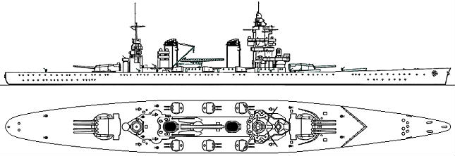

Wracając do naszego Hawkinsa..
Na pierwszy ogień wersja plot, czyli jednostka do ochrony konwoju przed lotnictwem i siłami lekkimi.
Większość uzbrojenia artyleryjskiego stoi na istniejących fundamentach. Dodałem dwa nowe stanowiska opisane na rysunku.
W trakcie rysowania skłaniałem się do mniejszej ilości stanowisk artylerii uniwersalnej - w tej roli podwójne Vickersy 4,5".
Ale jest ich "tylko" 5 zgrupowanych na dziobie i rufie. Na śródokręciu zastąpiły je podwójne Boforsy 40 mm.
Wrysowałem obrys nowej dziobówki i przesunąłem przedni komin do tyłu - niewykluczone, że zostaną zastąpione jednym.

Fajny wstęp, ale dawaj jeszcze szóste stanowisko 4,5 cala. Brytole chcieli tam wsadzać 6 stanowisk 133 i to w czasie kiedy już wiedzieli ile one ważą. Te lżejsze nie powinny stanowić problemu. A siła ognia większa pod każdym względem. W końcu 40 mm Boforsy to broń do samoobrony a nie osłony konwojów. Dobra coś tam jednostki w bespośredniej bliskości może chronić, ale jak już są ze 2-3 km dalej to kicha.

Była inna fantazja szybkiego BB dla Polski przed DWŚ. Oparta na francuskich 330 mm w 4 działowych wieżach lecz ustawione jak w Gascogne. Średnia to 2 działowe 130 uniwersalne
A może na tych Hawkinsach postawić cięższe produkty Boforsa w postaci dział 254? 3xII pewnie by się zmieściło.
Krążownik plot tej wielkości na Bałtyk to moim zdaniem pomysł taki sobie, a poważniej uzbrojony Hawkins byłby nie najgorszą przeciwwagą np. dla Kirowów (pamiętajmy o głównym wrogu naszej, przedwojennej MW).
Jedna podwójna wieża 254 mm Bofors waży ponad 250 ton.
Dla porównania siedem stanowisk 190 mm to masa około 320 ton.
Jak sobie wyobrażasz zamienić to na 750 ton?

o jeden komin za dużo . Katapultę bym usadowił w poprzek kadłuba na śrudokręciu za kominem i dodałbym jedna zdwojona uniwersalną 130 w superpozycji nad tylna wierzą art. gł.

Wrzucam zmiany po wczorajszych sugestiach - cały czas wersja uniwerslana a w zasadzie plot.
Uzbrojenie głowne to podwójne Vickersy 4,5" w dwóch wariantach;
- wariant II (mniej inwazyjny):
http://zapodaj.net/c7f46a40d7887.jpg.html
- oraz wariant III (nowy komin, przesunięta nadbudówka itp):
http://zapodaj.net/bc52498c946d7.jpg.html

Mi się bardziej podoba wariant II, ten mniej inwazyjny.
2 działa więcej, co prawda salwa burtowa bez mian, ale w niektórych kierunkach przy wysokich kątach podniesienia, można z nich strzelać tak żeby wszystkie 14 waliło do samolotów.
A do tego wszystkiego całość wydaje się na oko tańsza i szybsza do wykonania, mimo konieczności dołożenia jeszcze jednej wieży.
Dla Polski może i fajny, tylko pytanie czy my byśmy chcieli coś takiego, czy raczej coś z solidniejszą artylerią główną. Oryginał takiego Emdena rozwala jak chce, a te K, Nurnberg czy Leipzig też lekko by nie miały w walce z Hawskinsem z działami 190 ( nawet bez bocznych dział, które można zamienić na jakieś ciężkie plotki ). A taki z liczną 114 to co zrobi takiemu Laipzigowi?
