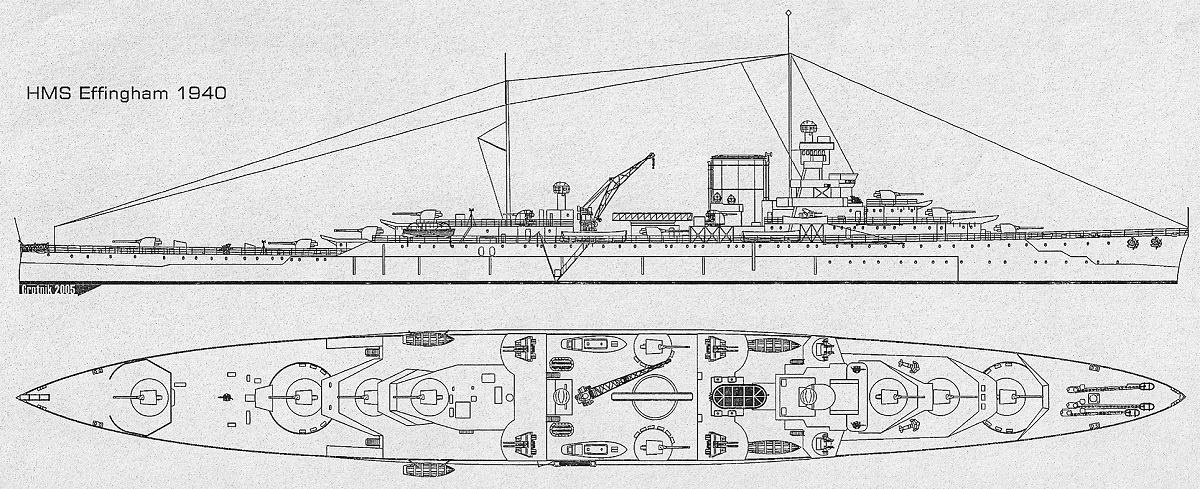

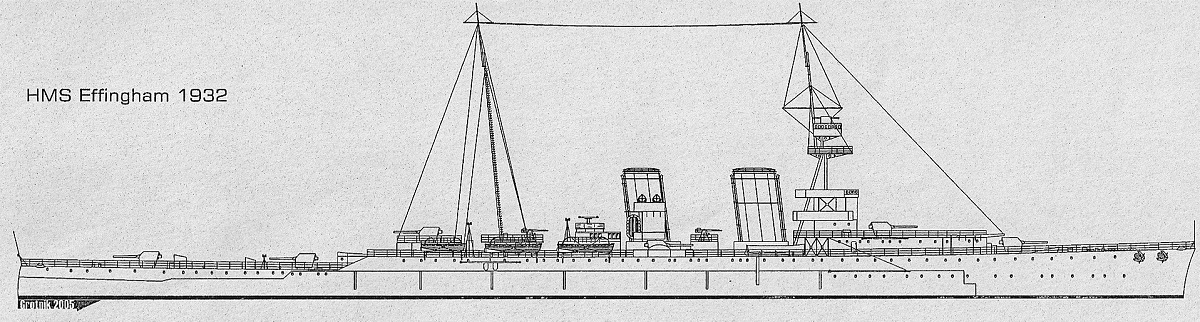

W ramach tematu Hawkinsów - dwie wersje Effinghama.
Rysunki Tomasza Grotnika z artykułu w Technice Wojskowej (chyba).
Pozwoliłem sobie je pomniejszyć, żeby w całości zmieściły się na ekranie.
Mam nadzieję, że Autor mnie nie rozstrzela.
Effingham 1932.jpg (204.32 KiB) Przejrzano 13404 razy
Effingham 1940.jpg (329.27 KiB) Przejrzano 13404 razy

Czy na rysunkach z pierwszego linku, w narożach dziobowej nadbudówki pomiędzy stanowiskiem art. A oraz B, znajdują się jakieś.. kazamaty?!

A powiedzcie mi, proszę, co to za niecodzienna struktura na ich kadłubach?
Jest to wyraźnie widoczne na burtach na wysokości stanowiska artylerii głównej na dziobie - czy to pancerz.?!
Posty: 4991
Masz na myśli ten taki dziwny zygzag, co to idzie raz poziomo, raz skosem w dół?
Jego kształt idealnie się pokrywa ze szkicem pancerza z linku Tellera. Wniosek nasuwa się jeden. W końcu płyty te były montowane na zewnątrz kadłuba, a przesadnie grube nie były, to bulaje można było powycinać.
