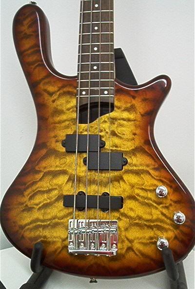

Ponieważ ciężko przetłumaczyć termin quilt maple (klon we wzorki ?) to poniżej przedstawiam quilt maple wykorzystany do ozdobienia gitary. Charakterystyczne wzory na klonie są pochodzenia naturalnego, tylko tutaj zostały podkreślone bejcą.
Sam klon jest cienką wartswa około 5 mm naklejony na mahoń afrykański, ktory jest znacznie lżejszy od klony i daje dobry dźwięk
