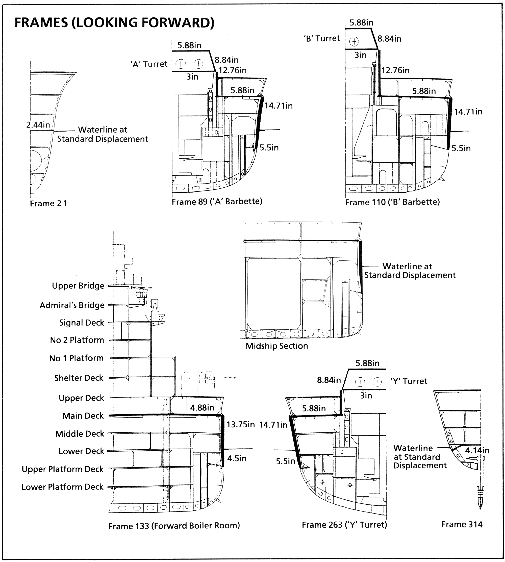

A tutaj jest schemat opancerzenia KGV - z Tarranta:

Panie Marku. Dziękuję.
W sumie to Raven z RObertsem na półce leżą, tylko jakoś się o nich zapomniało.
Trza najpierw czytać, a potem zadawać kretyńskie pytania :( ( to do mnie oczywiście )
