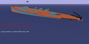

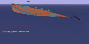

Tak dla przekonania czy mój model jest słuszny.
Symulacja trafienia torpedą w North Carolinę - to z I ileś tam
Kilka minut po ataku, komory amunicyjne jeszcze nie w pełni wypełnione ( po wypełnieniu "pod sufit" przechył spada o jakieś dwa stopnie ), kontrbalastowanie wyłączone.
A teraz tłumaczę podpisy. Przechył na dziób 1,36 stopnia, na burtę 6,62 stopnia.
Ile historycznie dostała North Carolina? 7 stopni? Bo nie pamiętam.
Chyba z modelem nie najgorzej....

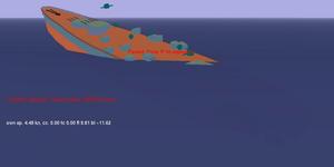

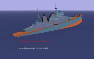

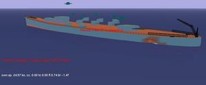

A to sekwencja z trafienia w rufę North Caroliny
Oraz KGV. Trzecia fotka po ustaleniu się stanu równowagi

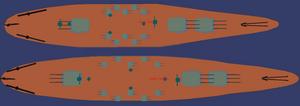

Niby racja, ale różnica wynosiła jakieś 15 m, czyli ~6% licząc "z góry" albo 7% licząc "z dołu". Jest to coś, ale bez przesady.SmokEustachy pisze:NC był dłuższa dlatego mniemam, że ten efekt mógł nie występować
Pod spodem widok
Co prawda upakowanie na SD dość widoczne, ale rozmiary kadłuba to bez przesady aż tak nie powalają.
A żeby było ciekawiej wersja Iowy "dla leniwych" - czyli po prostu SD z wstawioną 4 wieżą na rufie i przedłużona do ~250 m ( wieże na śródokręciu też nieco rozsunięte dla większego komfortu ) ma tą samą przypadłość.
Zastanawiam się co tu jest grane.
Chyba trzeba będzie zrobić Iowkę. A potem Montanę i potestować.

Podejrzewam że za dużo zalewa u Ciebie przy NC. Właśnie te 15 metrów daje dużo ze względu na inny kształt rufy. Nie trzeba było robic takiej opasłej.
To na pewno, zresztą nie tylko w niej. Dziób i rufa zwykle były dość gęsto podzielone grodziami na małe pomieszczenia, żeby nie było takiego zalewania. Prince of Wales wyglądał lepiej po trafieniu torpedą w rufę, mimo zalania sporej części siłowni.Podejrzewam że za dużo zalewa u Ciebie przy NC.
Muszę to jakoś przerobić, jeszcze nie wiem jak.
Może pomieszczenia w tym rejonie mogą dostać wody na max 60% objętości?
Trochę to dziwne, ale proste do realizacji, zanim zacznę dzielić okręt setkami grodzi na dziesiątki tysięcy pomieszczeń
Zgoda, ale jak popatrzysz na te dwa obrazki ( górny to z Friedmana US-Battleships ), to jeśli już, to ja mam rufę zbyt ściętą. Kształt podwodny jest zrobiony z podobną dokładnością. Do ideału duuużo brakuje, ale to nie jest aż takie dno jakby się wydawało.Właśnie te 15 metrów daje dużo ze względu na inny kształt rufy. Nie trzeba było robic takiej opasłej.
