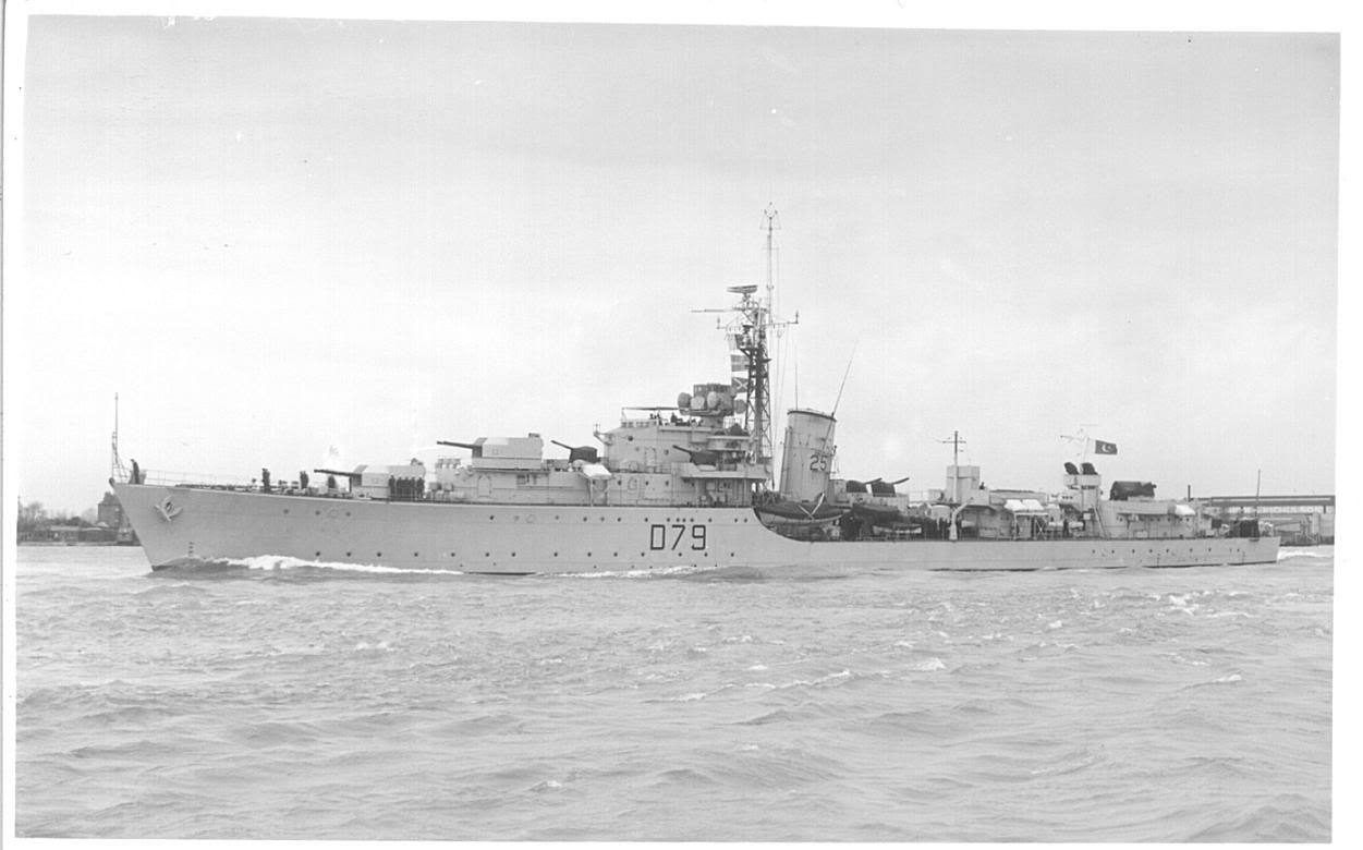

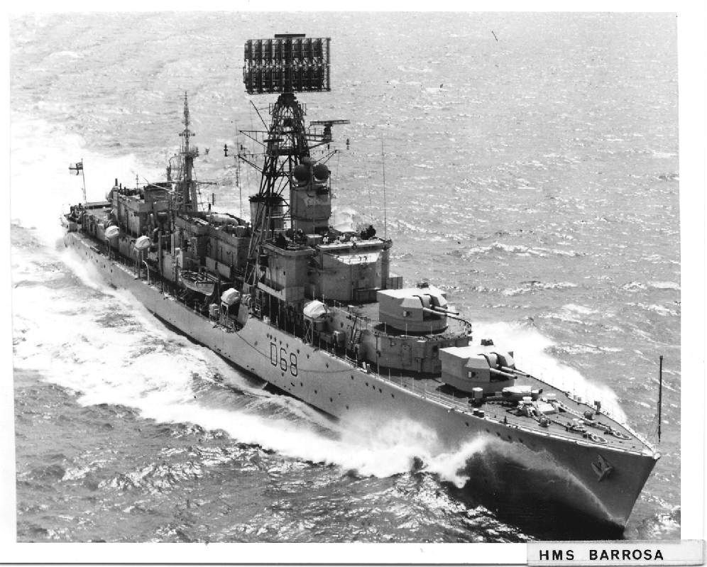

Na początek kilka "ładnych" zdjęć. Te w artykule są wyjątkowo mierne.

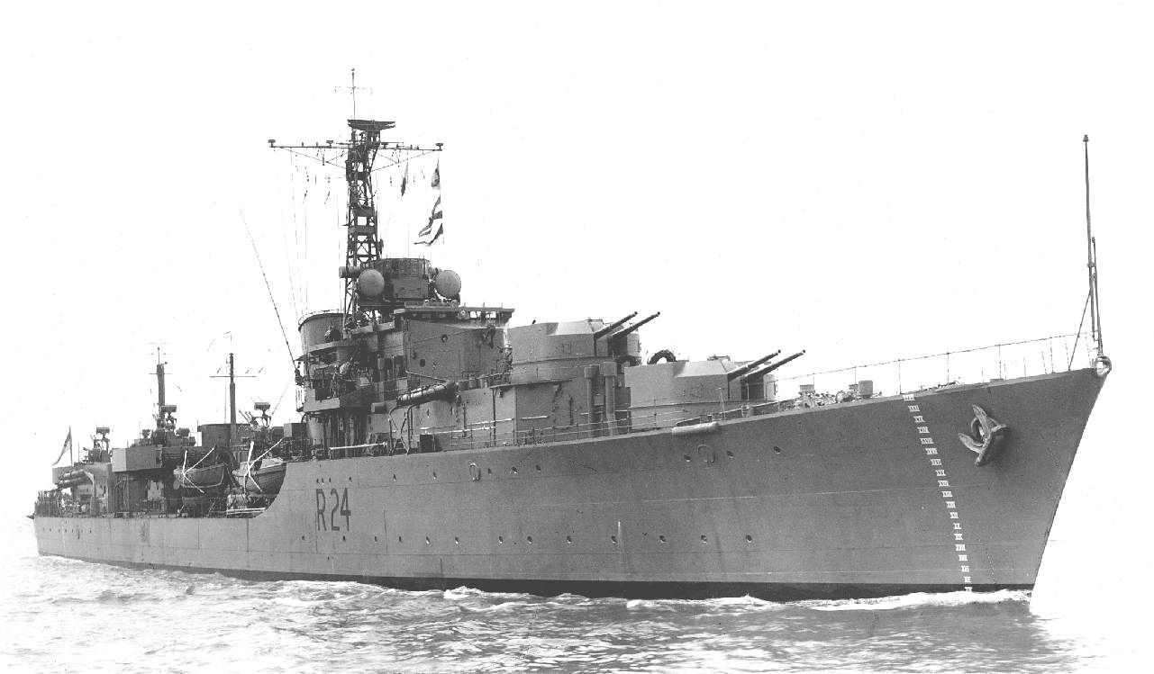

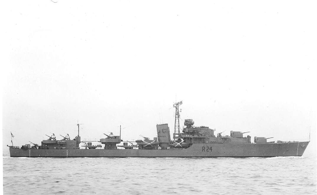

Jeszcze jedna fotka - też ładna.

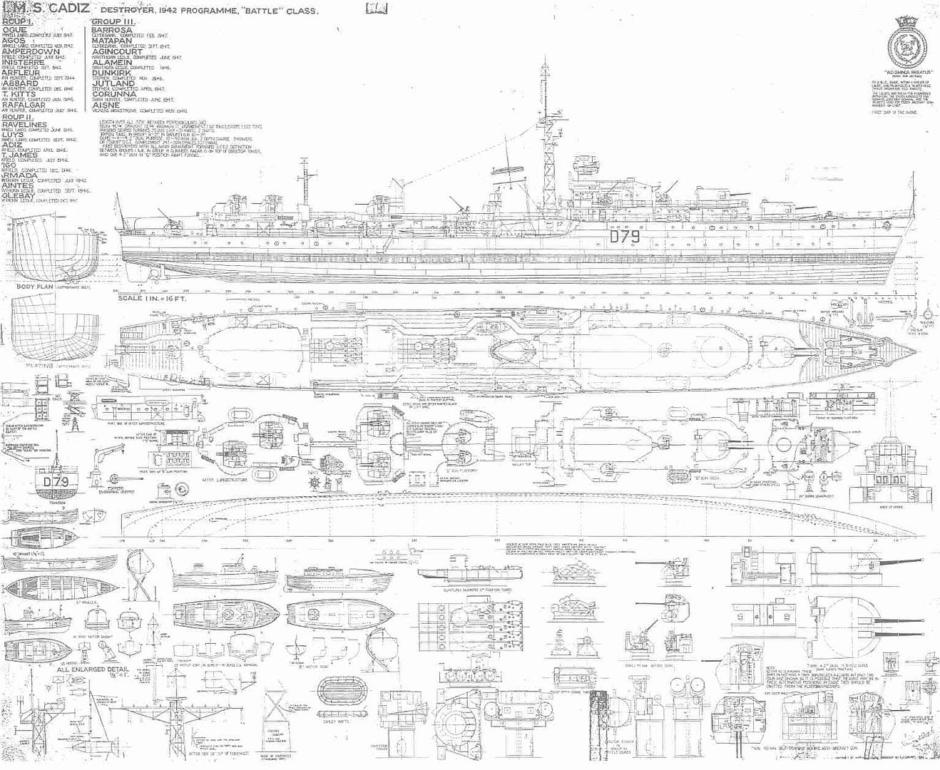

Jest to skan planów "prawie modelarskich" którymi dysponuję, a zamieszczam
go dla tych wszystkich, którzy próbują "zbudować" sobie obraz/wygląd tych okrętów
na podstawie NIEUDOLNEGO rysynku Grotnika - nawet jak na niego!
Jutro postaram się zamieścieć trochę moich "wniosków na temat"... w oparciu
o artykuł z NTW - znalazlem tam całkiem sporo BŁĘDÓW...

W najnowszym (marcowym) NTW dokończenie artykułu o niszczycielach typu Battle. Tym razem służba powojenna.
A tak przy okazji Maciej, czy może masz/mógłbyś zrobić skan tego planu w większej rozdzielczości, powiedzmy takiej żeby także te małe napisy były czytelne?
Jeśli to możliwe i nie sprawiłoby Ci zbyt dużego kłopotu, to prosiłbym przesłać na walkacz@yahoo.com
Z góry wielkie dzięki :wink:
