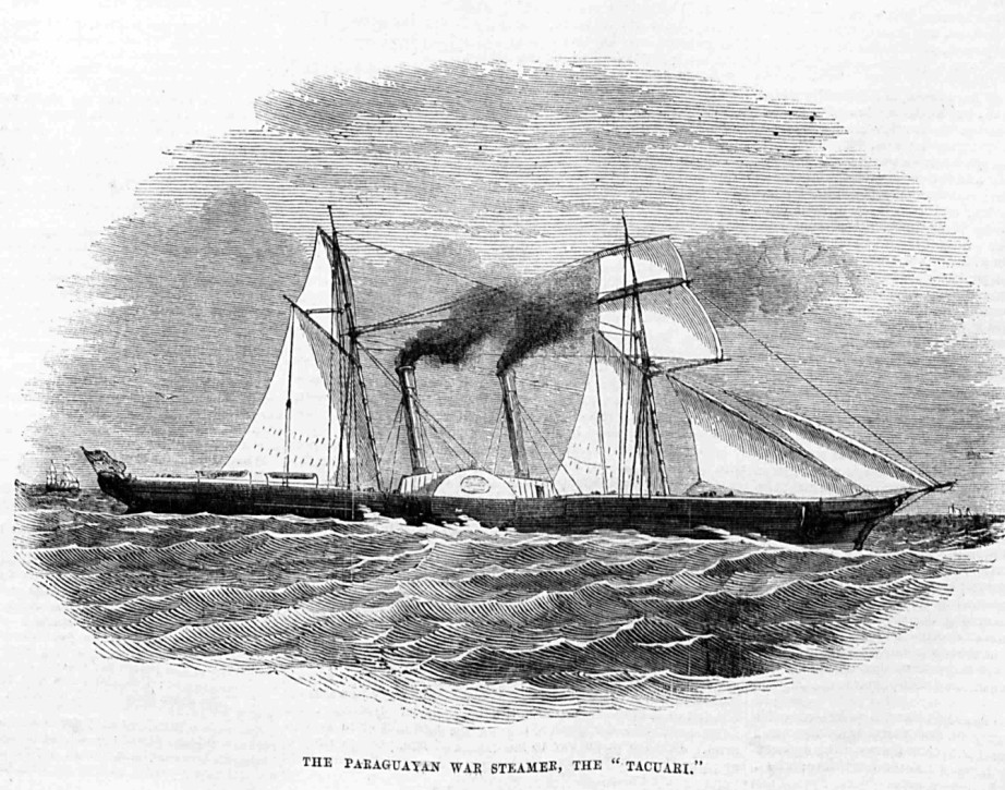

Kanonierka to wymysl wspolczesnych "specjalistow"Napoleon pisze: Paragwajski Tacuari (bocznokołowiec, zbudowany jednak jako okręt wojenny) miał 488 t (bm) i 180 hp (nom) - klasyfikowany był powszechnie jako kanonierka. Jego wielkość zbliżona była do Stromboli.
Zarowno w Anglii, jak i w Paragwaju , okret byl klasyfikowany jako Parowiec Wojenny.
W starszych czasopismach , ani opracowaniech nie pamietam bym widzial nazwe kanonierka.
Lady's Newspaper and Pictorial Times - Saturday 09 December 1854

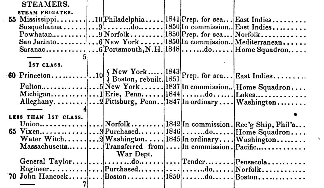

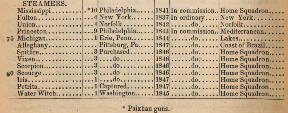

W US Navy w latach początkowo, przez pewien czas (w latach 40-tych XIX wieku) okręty parowe, niezależnie od wielkości, uzbrojenia i mocy maszyn klasyfikowano po prostu jako „steamers”. Przykładowy fragment Register of the commissioned and warrant officers of the United States Navy and Marine Corps z 1848 r. (s. 114). W zestawieniu za 1852 r. (s. 120) jest już podział na 1) fregaty parowe 2) parowce I klasy 3) pozostałe parowce.

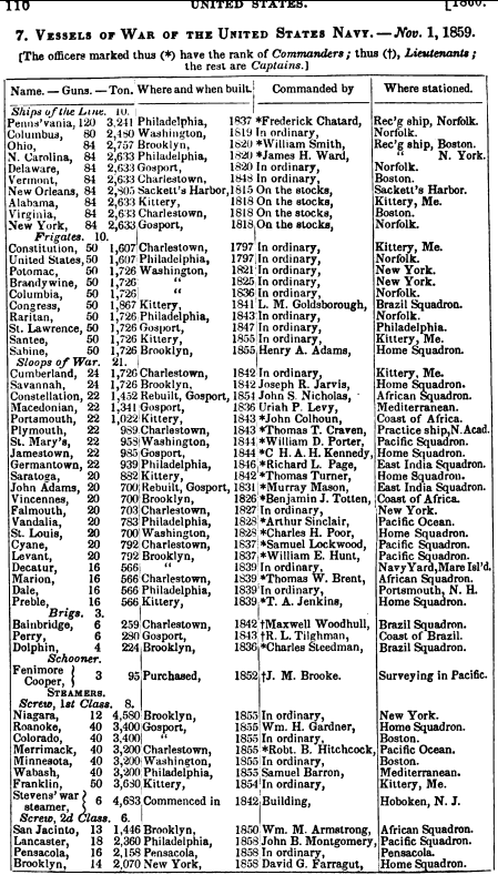

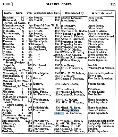

The American Almanac and repository of useful knowledge for the year 1860

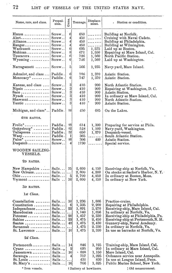

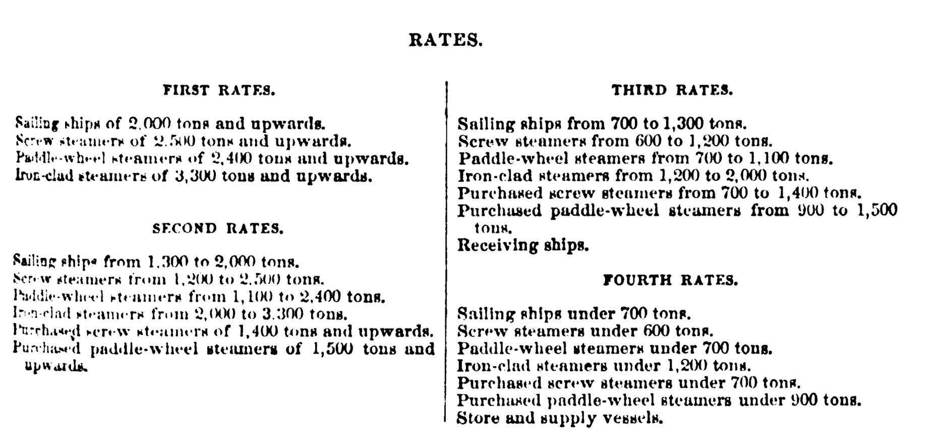

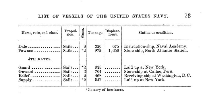

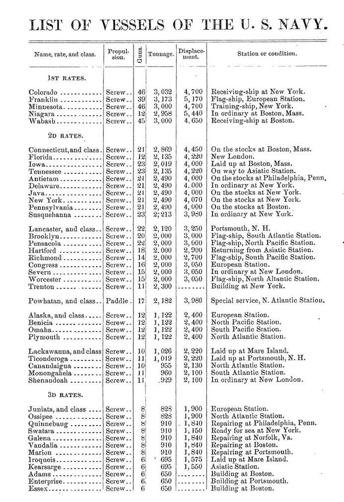

Klasyfikacja okrętów US Navy - stan na 10 marca 1865 r. (Register of the commissioned, warrant, and volunteer officers of the Navy of the United States, including officers of the Marine Corps and others, to January 1, 1865, s. 283), oraz lista okrętów z 1875 r., łącznie z jednostkami żaglowymi - za: Register (...) to July 22, 1875, s. 71-73:
