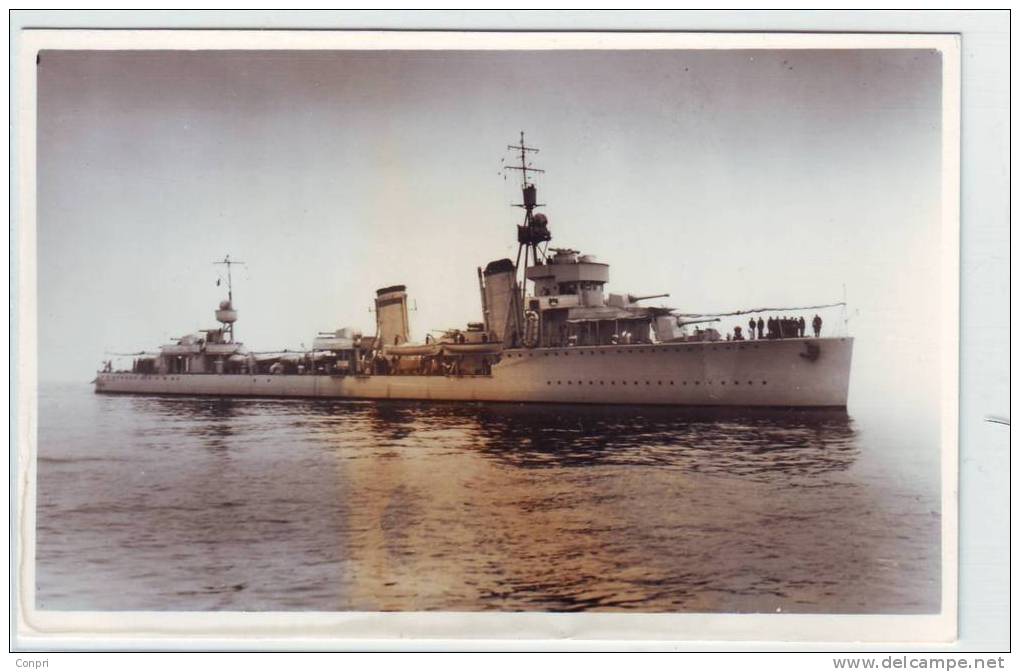

1. Zdjęcie opisane jako Rosolino Mosto (IT), ale jakoś nie kojarzę. Mosto był, ale Antonio i to nie ten typ.
Romania - Distrugatorul Regina Maria in drum spre Portsmouth, mai 1937

dessire_62 pisze:Romania - Distrugatorul Regina Maria in drum spre Portsmouth, mai 1937
Dzięki :) Kurcze, wiedziałem, że już kiedyś to zdjęcie widziałem :mrgreen:
