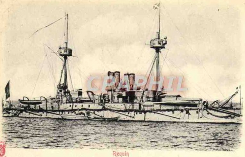

Co do drugiego zdjęcia, to wygląd mi na pancernik francuski typu Terrible - pytanie który? Requin?

2."REQUIN" Garde-côtes type Terrible (1888 – 1920)
http://img7.hostingpics.net/pics/684519Requin.jpg
Zdjęcie "Requin" Yves D z przed 1898 roku, czyli przed przebudową.

Mnie się wydaje, że Requin jest przedstawiony po przebudowie - armaty są kal. 274 mm zamiast starych 16,5 calówek, a i kominy są w nowym układzie (poprzednio miał chyba dwa obok siebie)
de Villars pisze:Mnie się wydaje, że Requin jest przedstawiony po przebudowie - armaty są kal. 274 mm zamiast starych 16,5 calówek, a i kominy są w nowym układzie (poprzednio miał chyba dwa obok siebie)
Oczywiście masz rację, wystarczyło zaglądnąć do conwaya. :oops:
Wygląd Requina przed przebudowa
http://images41.fotosik.pl/328/e60074fee8e18e23med.png
