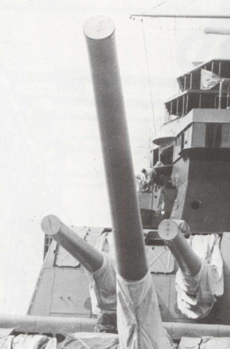

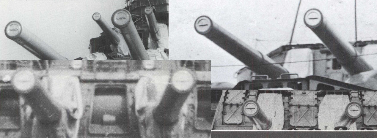

otóż czopy na japońskich Okrętach wyglądały TAK
a lufy TAK

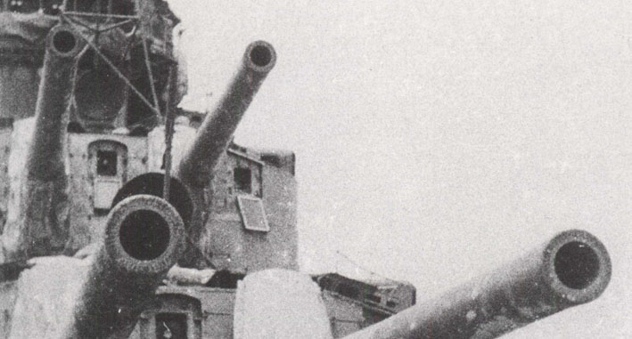

aby było śmieszniej, to Takao na dwóch wyraźnych zdjęciach, ma czopy w Takim kształcie.
Przepraszam sprawdziłem dopiero przy szykowaniu odpowiedzi na FOW. Spec Peperon zauważył zachwianie czegoś do czegoś a nie sprawdził zdjęć.

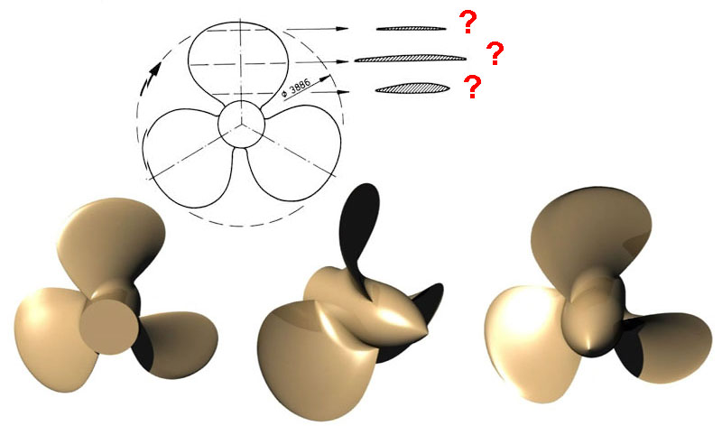

A teraz śruba. Jakbyś nie wiem jak się spierał, to jest ta sama śruba, obracana o 180 stopni. Malunek na górze przedstawia śruby z Anatomii. Jestem ciekaw, jak Takao mógł płynąć 35,5 węzłów mając proste płaty śrub. Pewnie tłuk wodę jak mikser śmietanę na szarlotkę a dodatkowo miał napęd magnetohydrodynamiczny.

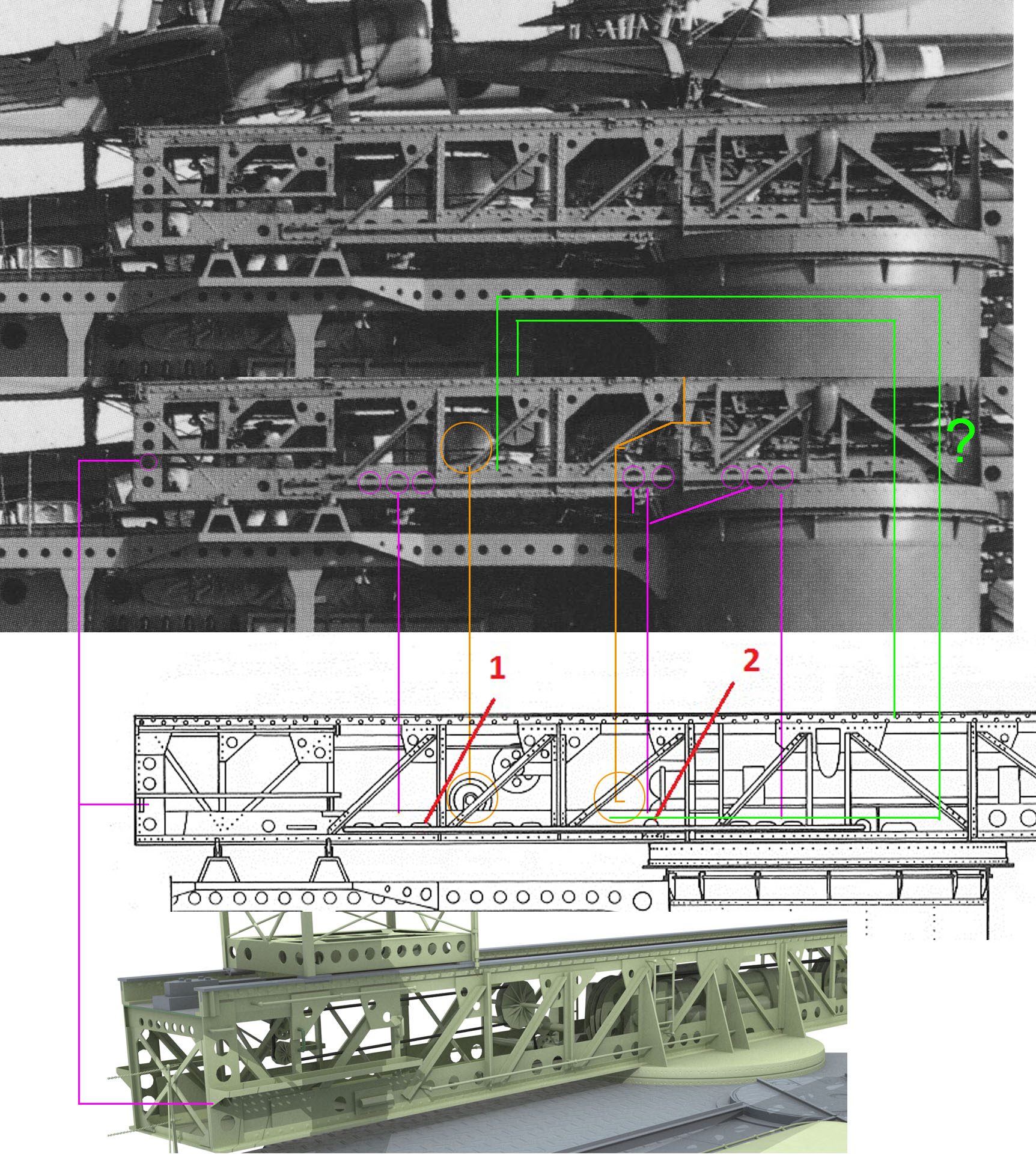

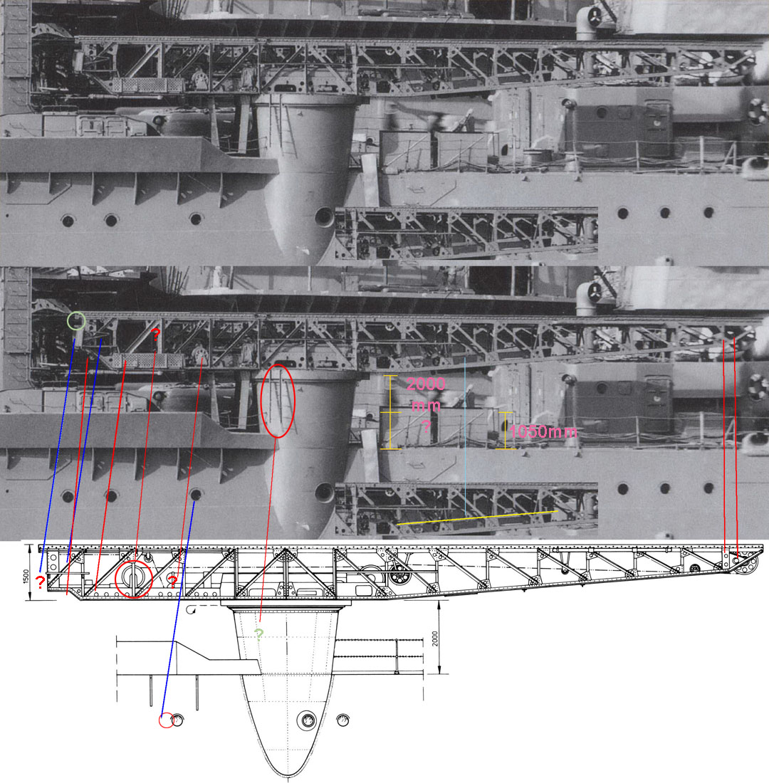

Katapulta
na malunku katapulty pokazuje tylko kilka różnic, by było to czytelne, różnic między rysunkiem odręcznym z Anatomii Takao, a zdjęciem.
Wykazanie wszystkich, zabazgrała by zdjęcie.
Ilość błędów jest ogromna, ale to jak pisałem wcześniej, trzeba mieć choć trochę pojęcia o japońskich jednostkach, poprzeć to foto-logią a nie ośmioma zdjęciami w jakości takiej jaka jest i lepsza nie będzie. Im więcej kresek się namaluje i więcej stron z kreskami, tym lepiej. Nikomu nie będzie się chciało doszukiwać prawdy.

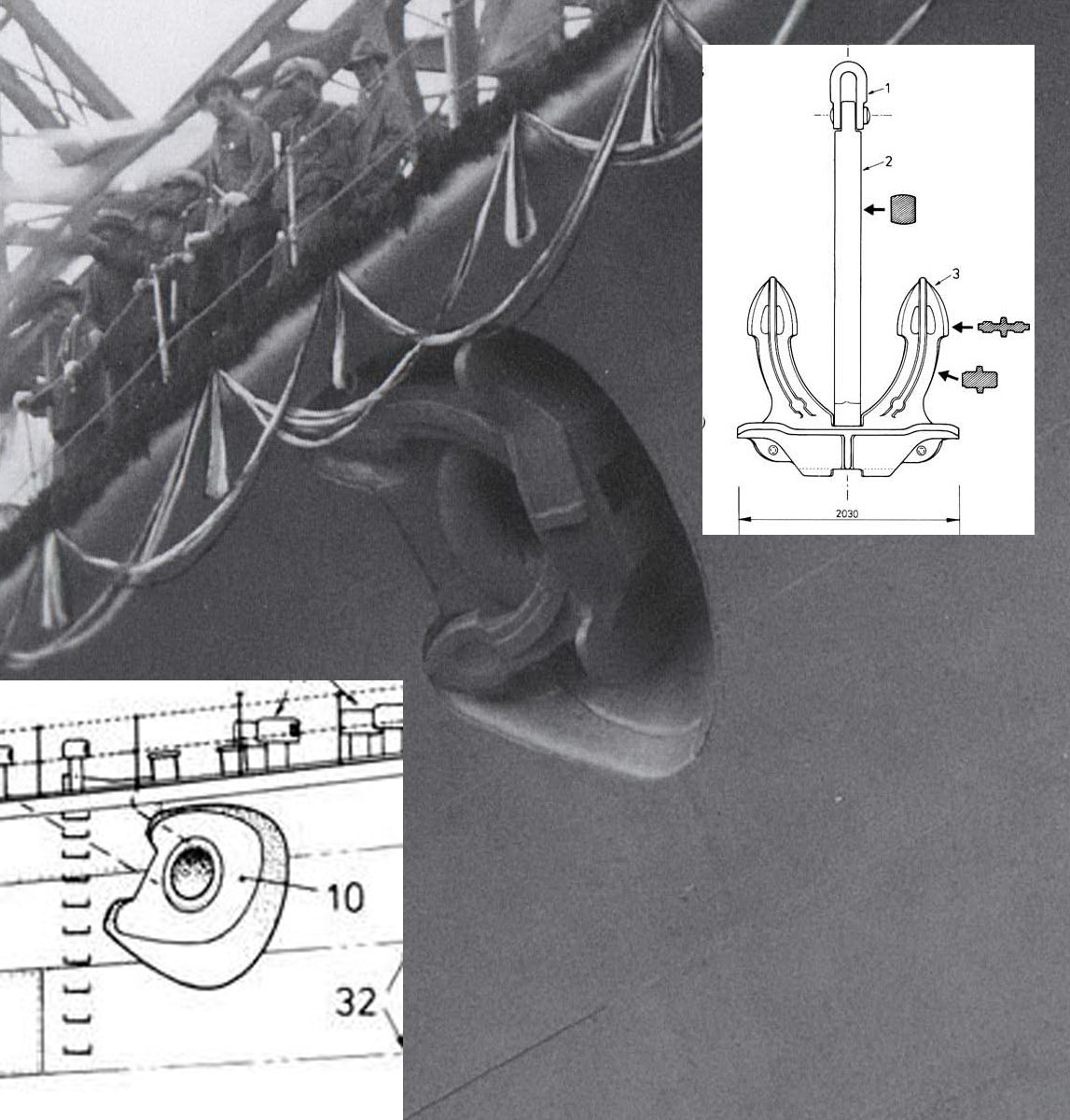

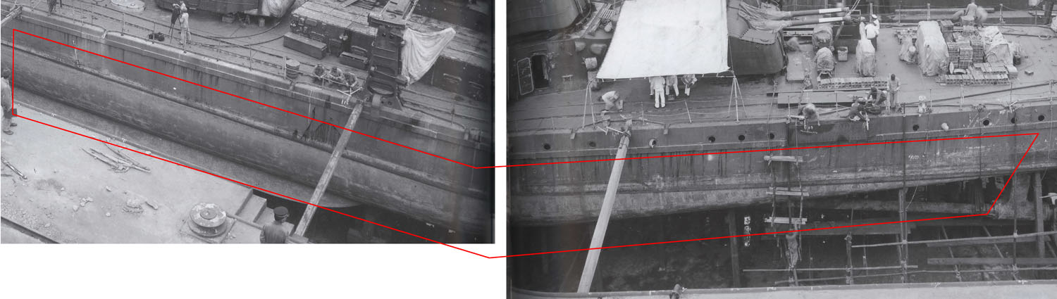

Kotwica
najłatwiej zrobić kopiuj wklej i kotwica z Fuso na miejscu Takao, tylko na zdjęciu, widać wyraźnie ze to inna kotwica, a było tak pięknie, dużo kresek, tyle pracy, jak mawiał Siara cały misterny plan w …………….. ,bo Góralski się dopatrzył.

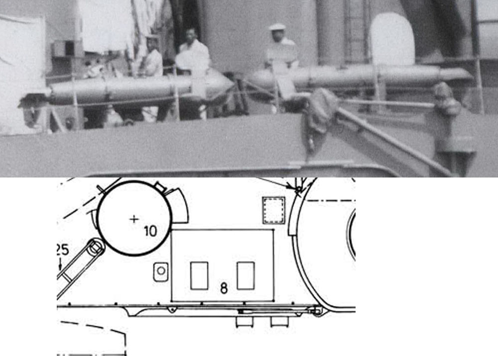

I jeszcze jedna sprawa, niszczyciel Kagero
Peperonie zobacz zdjęcia Shiranui w doku, jak nie posiadasz zaznaczyłem na tym,
wiesz ja się nie znam na budowie okrętów, ale nie do końca wierzę rysunkom odręcznym niektórych autorów i wole sprawdzić zdjęcia, jeśli oczywiście są dostępne. Przed wyrysowaniem tego "bąbla" jak to nazwałeś, spytałem specjalistów Flot wszelakich. Po zaznajomieniu się ze zdjęciem stwierdzili że może to być wzmocnienie części rufowej niszczyciela, by nie odłamywała się rufa lub rozwiązanie dla polepszenia szybkości. Nie wiem, jest na zdjęciu, narysowałem
