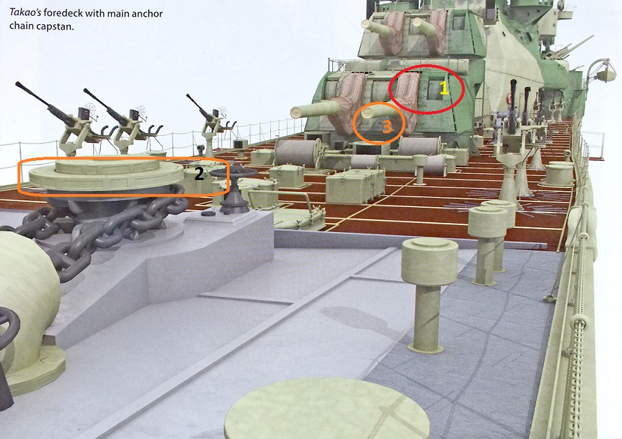

1. Dziwnie zapadnięty brezent osłony przeciwpodmuchowej na armatach 203 mm. Nie zaznaczyłem tego, ale obok armat 203 mm były prętowe konstrukcje (od wewnętrznej strony), które przytrzymywały brezent tak, aby nie wchodził w pole widzenia przyrządów optycznych ulokowanych w płaszczyźnie symetrii wież. Na modelu 3D ich nie widać.
2. Brak otworów na handszpaki w kabestanach. Na fotografiach są wyraźnie widoczne.
3. Wyraźnie zachwiane proporcje między czopem zabezpieczającym wylot, a grubością ścianek lufy.
Podczas pisania zauważyłem jeszcze coś. Pionowe ściany podstawy kabestanów oraz skrzyń zamontowanych na pokładzie są przycienione, a przy tym kącie padania światła nie powinny być ciemniejsze niż płaszczyzny pionowe.
Zaznaczenia nr 1 i 3.

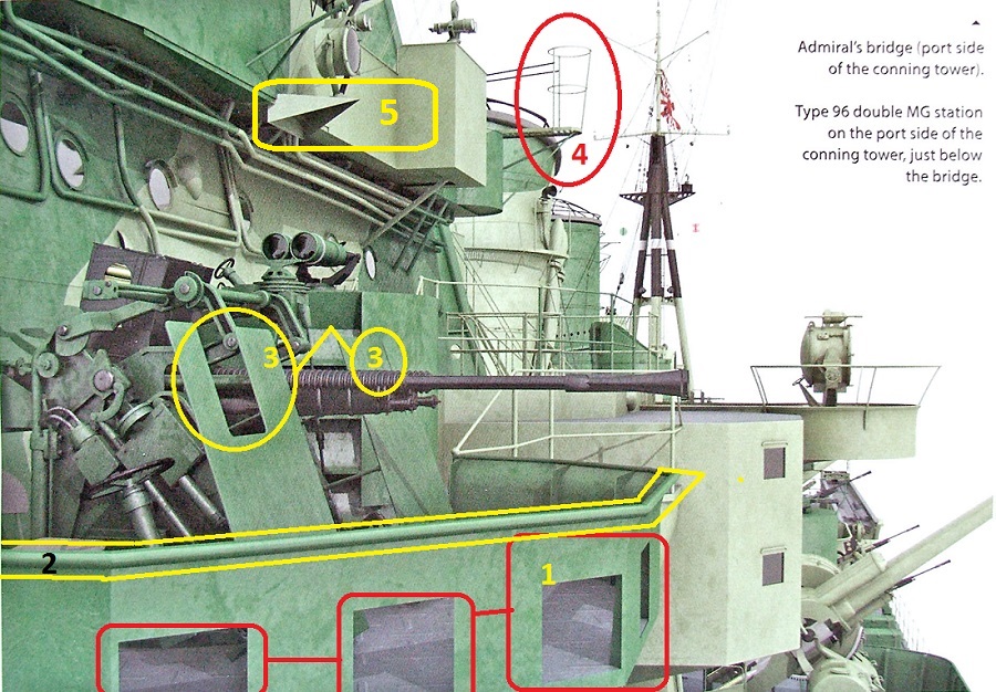

Otwory w osłonie stanowiska działek 25 mm oraz wycięcia w górnych częściach tarczy ochronnej są za duże i to dwukrotnie. Można zażartować, że przez dziury w osłonie stanowiska przeleciałby marynarz podczas sztormowej pogody.
2. Górna część osłony była wygięta na zewnątrz, a tu mamy przyspawaną rurkę.
4. Stanowisko sygnalisty na planach ma inny kształt relingu. No i nie miały pełnych obręczy poziomych.
5. Na planach podstawa reflektora sygnalizacyjnego jest wyraźnie z prętów lub rurek. W każdym razie ażurowa, a tutaj jest wykonana z blach.

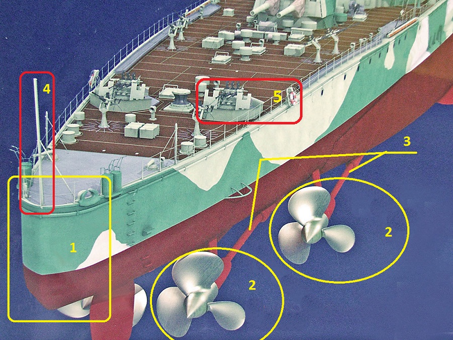

1. Wyraźnie kanciasta konstrukcja rufy. Konstrukcja była zaokrąglona, a pan Góralski zrobił łamaną.
2. Śruby wyglądają jakby jeden z płatów był mniejszy. Tym bardziej, że prześwitująca śruba z drugiej burty nie wykazuje zróżnicowania wielkości płatów.
3. Wymalowane wały napędowe.
4. Kanciasty flagsztok.
5. Zbyt duże wycięcia w tarczy ochronnej działek 25 mm.
Na razie tyle.
Na razie tyle.
Mam jeszcze dwa obrazki przygotowane do wrzucenia, ale to już jutro.

29Peperon pisze: Na sześciu wizualizacjach zaznaczyłem ponad trzydzieści błędów.
6. Nie wiem dlaczego pokład stalowy jest pomalowany w dwóch odcieniach szarego. Natomiast łańcuchy kotwiczne są czarne. To już tylko 28
Dziwnie zapadnięty brezent osłony przeciwpodmuchowej na armatach 203 mm. 27
