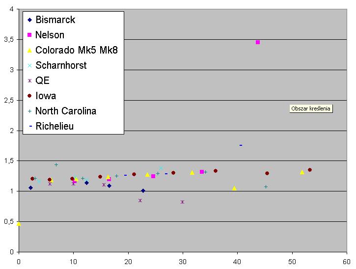

Naniosłem nieco więcej danych na wykres, tendencja się uwydatnia.
bez tytułu.JPG (35.26 KiB) Przejrzano 6692 razy
Jak na pewno każdy zauważył, zaskakujący jest spadek wartości wykładnika przy katach ostrych. W zasadzie należałoby się spodziewać że im ostrzejszy kąt uderzenia w płytkę, tym jego wartość powinna rosnąć. Nieśmiało tłumaczę to zdecydowanie mniejszą sztywnością cienkich płytek poniżej 100mm w stosunku do grubości pancerza burtowego rzędu kilkuset milimetrów. Tyle że tak naprawdę to nie mam bladego pojęcia w jaki sposób wylicza te dane US Empirical Formula. Teoretycznie powinna być ona dopasowana do jakichś tam Empirycal Data, ale nie wiem... Od dawna zwracam uwagę że odporność pancerza rzędu 20mm przy dowolnie ostrym kącie, jest co najmniej podejrzana. Warto przy tym wspomnieć że dane na http://www.navweaps.com/ to niekiedy zestawione w jednej tabelce przedziwne kombinacje alpejskie. Przykładowo dla dział 15” MkI produkcji brytyjskiej: is partly based upon the USN Empirical Formula for Armor Penetration and partly based upon official data. Od razu odbija się to na wykresie (patrz wykres QE). Poza tym kilka razy wyłapałem zwykłe literówki.
Jeszcze bardziej zaskakujące SA wyniki dla katów upadku rzędu 45stopni. Spodziewałem się raczej że wartość wykładnika będzie tu dążyć do 1, a jednak. Faktem jest że wartości przebijanego pancerza pokładowego i burtowego, przy takim wykładniku, dla kątów bliskich 45stopni, są porównywalne a więc dają spodziewany wynik. Tutaj dla odmiany tłumaczę to istnieniem warstwy utwardzanej na czołowej powierzchni pancerzy burtowych i jej brakiem w przypadku pokładów.
Posty: 4993
Re: Bismarck vs Iowa
O ograniczeniach US Empirical pisał kiedyś Okun. Czytałem dawno temu.
Oprócz spraw oczywistych ( brak uwzględnienia rodzaju pancerza czy pocisku ) ma też inne.
Kąt padania nie może być większy niż bodaj 70 stopni do normalnego, inaczej dostajesz absurdalne wyniki. Sprawdzałem kiedyś wyniki dla wartości w okolicach krytycznej wartości. Nie ma jakiegoś skoku przy nich, więc dość bezpiecznie można przyjąć, że te 70 ( jeśli dobrze pamiętam że to 70 stopni ) to wpisane tak bo gdzieś musi być granica, ale w miarę jak się do tego zbliżamy to wyniki są coraz bardziej odbiegające od prawdziwych.
Podobnie rzecz się ma z grubością pancerza. Nie może być cieńszy niż bodaj 0,2 kalibru pocisku ( uwagi jak dla kąta )
Badałem sobie kiedyś parametry przebicia. Przy kącie 89,9 stopnia i uderzeniu w pancerz grubości 0,00001 mm 1,2 tonowy pocisk musi lecieć z prędkością ładnych kilkunastu m/s, inaczej nie przebije.
A jak własciewie wyglada ta Formula? Jest tu gdzieś opisana?

Co do formuły to tu:
http://www.navweaps.com/index_nathan/Hstfrmla.htm
pod sam koniec dokumentu jest opisana.
Jest też wzór w wygodnej formie w postaci minimalnej prędkości potrzebnej do przebicia pancerza przy zadanych parametrach wejściowych
