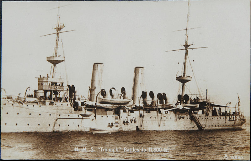

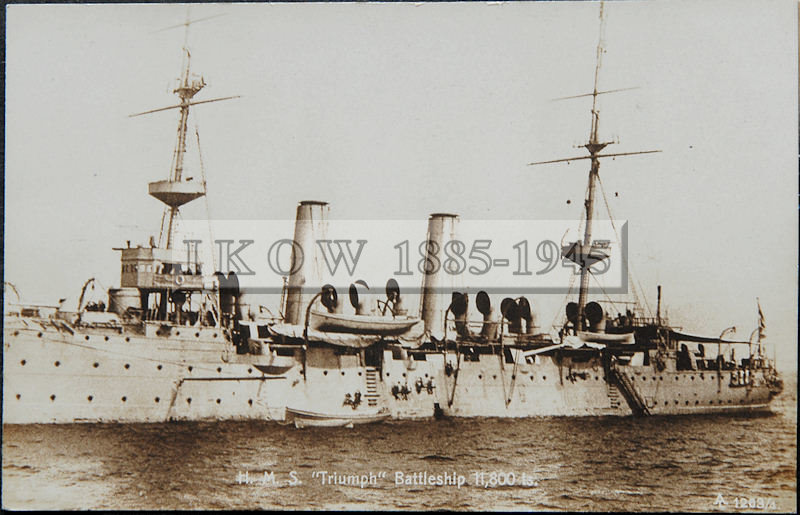

Kolejna zgwozdka. Podpis sugeruje pancernik HMS Triumph, ale to na pancernik nie wygląda ;)

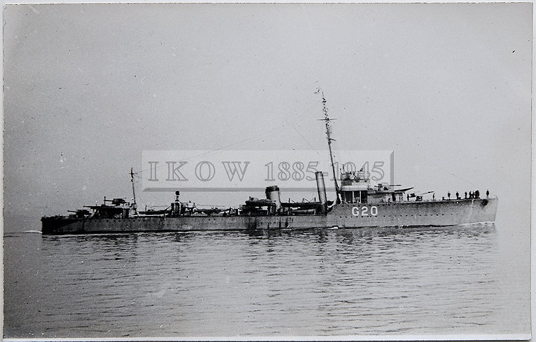

Drugie zdjęcie jest podpisane HMS Valorous, ale numer burtowy temu przeczy. Który niszczyciel w latach 1918-1924 nosił numer burtowy G 20? Na pewno Admiralty V. Z danych, które posiadam wygląda na to, że to mogły być lata 1918-1924...na zdjęciach z 1927-28 roku te okręty mają już D. Niestety, nie znalazłem zdjęć, na których Valorous miałby taki numer.
U Weyersa numery są od 1940r., w Conwayu nic nie znalazłem.
G 18 nosił HMS Vanessa, G19 zdaje się HMS Vanity, a G20?

Podpis pod zdjęciem niszczyciela zgadza się, przynajmniej wg Friedmana "British Destroyers".
HMS Valorous po wcieleniu do służby nosił oznaczenie F.92, od 1.18 - G.00, i od 4.18 - właśnie G.20. Kolejne zmiany w numerach nastąpiły bodaj w 1919 roku, a więc to oznaczenie przetrwało tylko kilka miesięcy. Późniejsze - D.82 i L.00.

ALF pisze: Co to za krążownik?

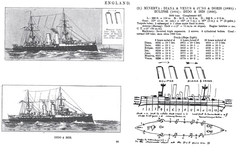

Brytyjski krążownik pancerno-pokładowy, "second-class cruisers", typu Eclipse.
Zbudowano 9 sztuk, obstawiałbym HMS "Doris" albo HMS "Juno"

ALF pisze:... HMS Valorous, ale numer burtowy temu przeczy. Który niszczyciel w latach 1918-1924 nosił numer burtowy G 20?...
Tak, to jest VALOROUS. Numer G20 miał nadany w 1919 r., w 1920 zmieniony na D82.

dessire_62 pisze:
Niezła wtopa w podpisie, dwa razy mniejszy okręt...takiej jeszcze nie miałem. Owszem mylono okręty w ramach typu czy klasy, ale żeby aż tak?
Mam kilka "poobcinanych" zdjęć HMS Doris, ale nie znalazłem niczego co by pomogło zidentyfikować, który to. Ciężko znaleźć szczegóły identyfikacyjne.

ALF pisze:
Okręty różnły się m.in. rozstawem bulai, masztami i rożnym położeniem rur przy kominach, ale to akurat zasłania twój napis :-D

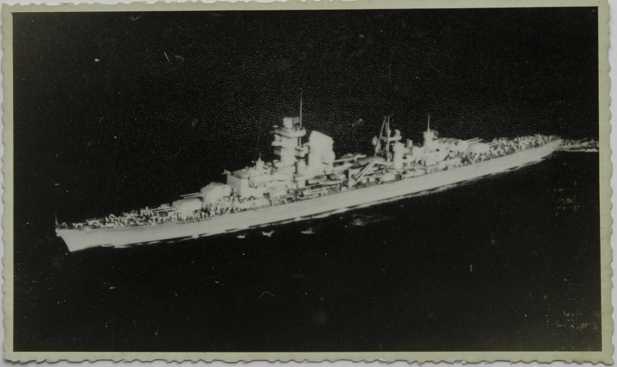

I kolejna zagwozdka. Czyżby książę? :|

Co prawda fotka mocno zniszczona.
Ale widać to, czego nie widać. A nie widać kopuł SLi obok wieży dowodzenia, tylko dalmierze na ich podstawach.
Można z tego wysnuć wniosek, że istotnie to jest "Księciunio".
Przynajmniej tak mi się wydaje :lol:

ALF pisze:I kolejna zagwozdka. Czyżby książę? :|
tak to Prinz Eugen

Dzięki :D
Tak mi dalmierz podpowiadał :)
