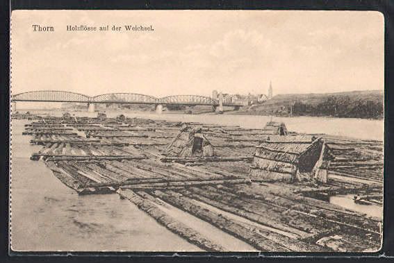

W tym buszu można znaleźć pnie starych wyciętych ponad 100 lat temu olbrzymich hemlocków (drzewo iglaste, które nie występuje w Europie oraz northen pine – sosna północno-amerykańska). Oddalone od siebie około 10 do 20 m wskazują, że lasy te w niczym nie przypominały stanu obecnego, a raczej lasy, ktore miałem okazję widzieć w młodosci w Polsce.
Teraz na koniec moich zbyt długich wynurzeń, chciałbym zadać pytanie: Polska eksportowała drzewo na maszty. Czy może Pan spotkał się z jakich terenów i jakie to było drzewo ?

Najlepszym materiałem na maszty, jaki eksportowała Polska, była tzw. „jodła gdańska”, czyli w istocie sosna pospolita Pinus sylvestris. Nasza „jodła” konkurowała pod tym względem głównie z „jodłą ryską” (tzn. sosną kupowaną w Rydze) i sosnami pozyskiwanymi z innymi portów nadbałtyckich, zwanymi ogólnie „jodłą bałtycką”. Sosna kupowana/sprzedawana w Gdańsku odznaczała się wielkimi rozmiarami pni (rzecz w ogóle bardzo cenna w miarę wzrostu wielkości okrętów, ale zwłaszcza do połowy XVIII w., kiedy drzewca fabrykowane z wielu elementów razem powiązanych były jeszcze cenione niżej od jednolitych), wielką trwałością, siłą i nadto stabilnością podaży. Jej wadą były rozmaite skazy (które ówcześni przypisywali uderzeniom piorunów – nie mam pojęcia, czy słusznie), których nie miała czystsza, ale mniejsza „jodła ryska”. Drogą, która wiodła polskie sosny do Gdańska, by miały szansę zmienić się w „jodłę gdańską”, była oczywiście wyłącznie Wisła. Oznacza to, że lasy dostarczające to drewno musiały porastać wąski pas wzdłuż obu brzegów Wisły, a także wzdłuż jej spławnych, dużych dopływów. Przyznaję jednak, że konkretnego umiejscowienia tych lasów nie znam. Tym niemniej da się to pośrednio sprawdzić, ponieważ mam zestawienia podające, które województwa dostarczały do Gdańska (w XVI lub XVII w.) najwięcej produktów leśnych. Nie pamiętam ich, lecz podam po południu, gdy zajrzę do źródeł.
Trzeba dodać, że pozyskiwane w Rzeczypospolitej sosny i dęby z puszcz Podola, Wołynia, Naddnieprza, wędrowały również Niemnem i Dźwiną do litewskiej Kłajpedy i do Rygi, ale o tym później, w osobnym poście, który chcę poświęcić drewnu szkutniczemu w Rosji.

Myslę, że nie będzie przesadą, jak dodam, że nam wszystkim otwarła oczy. Brawo. I w tym miejscu warto przypomnieć Wyspę Wielkaknocną, gdzie mieszkańcy -Polinezyjczycy zużyli całe drzewo na budylec okrętowy, aż została goła ziemia i skała.Wielkie dzięki za wyjaśnienie dot. budulca stosowanego w Rosji!!! W ogóle, dyskusja o drewnie bardzo dużo mi dała, przede wszystkim uzmysławiając jaki to złożony problem!

Jeśli można, to ja w kwestii formalnej:jefe de la maquina pisze:Ilustracja do wykładu p. Krzysztofa. Spław drzewa Wisłą przed I wojną
Chyba nie drzewa, a drewna?
Tak mnie uczyli dawno temu w szkole - drzewo rośnie i żyje, drewno to to, co pozostaje po wyrębie.
Mam nadzieję, że Jefe nie poczyta sobie tej uwagi jako despekt - tym bardziej, że sam mogę się w tej kwestii mylić.
