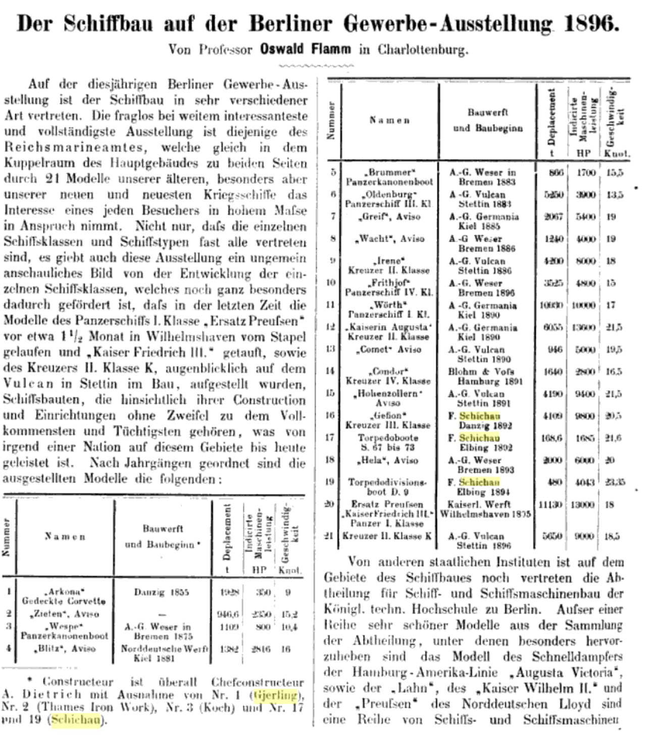

Podobnie jak w Grönerze, nalezy sprostowac jeslichodzi o ZIETEN
Autrorem projektu byl Niemiec Max Zarnack, a nie stocznia Thames Iron Works.

ale w tabelce str. 184 nic o nich nie wspomina
nie wie nic o dzialach roku 1880 (str 244), co jest nawet w wikipedii
Dodson pisze str.30 ze okret osiagnal na probach 0.2 w ponizej umowy
De facto planowany byly 13.5w (por VDI wyzej) a okret osiagnal 13.8w.
Jesli weic chodzi o okrety do 1890 ksiazke trudon klasyfikowac jako zrodlo.
https://www.pen-and-sword.co.uk/The-Kai ... ub/p/12844
Typowe przepisywactwo z Grönera (str 30)
a teksie pisze o dzialach 15cm/22 jako tymczasowa bateria
