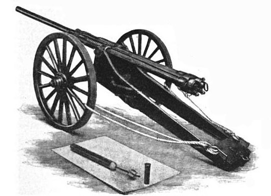

A tu wersja polowa - zupełnie nieudana.

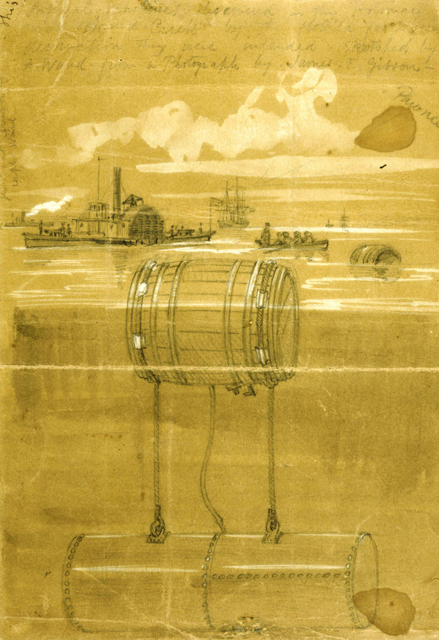

Parę przykładów min z okresu wojny secesyjnej. Konfederackich (bo to o ich minach było najczęściej głośno, choć unioniści też je wykorzystywali niekiedy do celów defensywnych).
Mina "beczułkowa" - beczka wypełniona prochem z pływakami. Najczęściej niezbyt duże. Stosowane dość często, także jako miny pływające (puszczan z prądem rzeki).

Typ dużej miny podwieszanej pod boję-pływak (często były to też miny denne). Odpalana elektrycznie z lądu. Największe miały ładunek prawie tony prochu! Zatopiły kilka dużych okrętów unionistów.

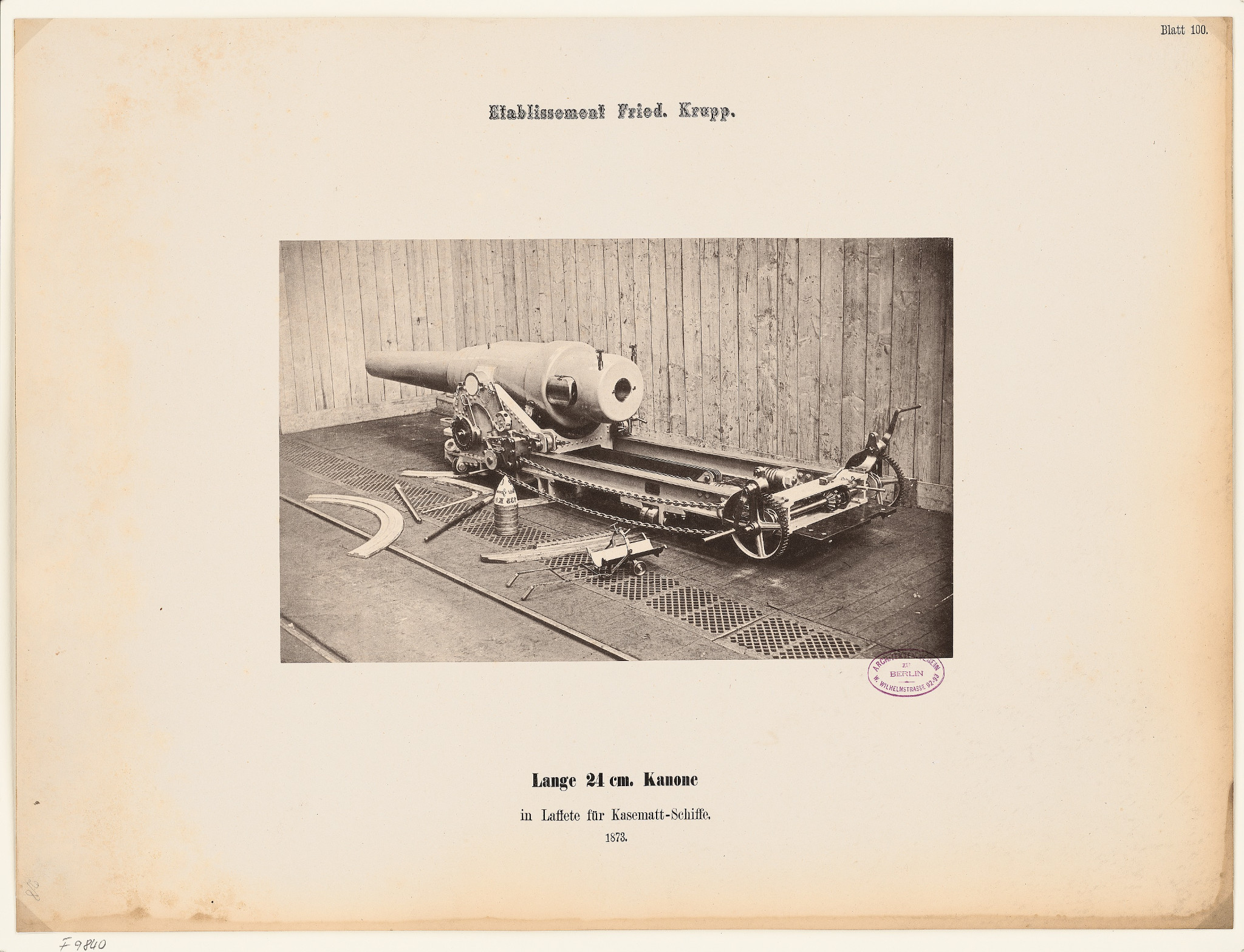

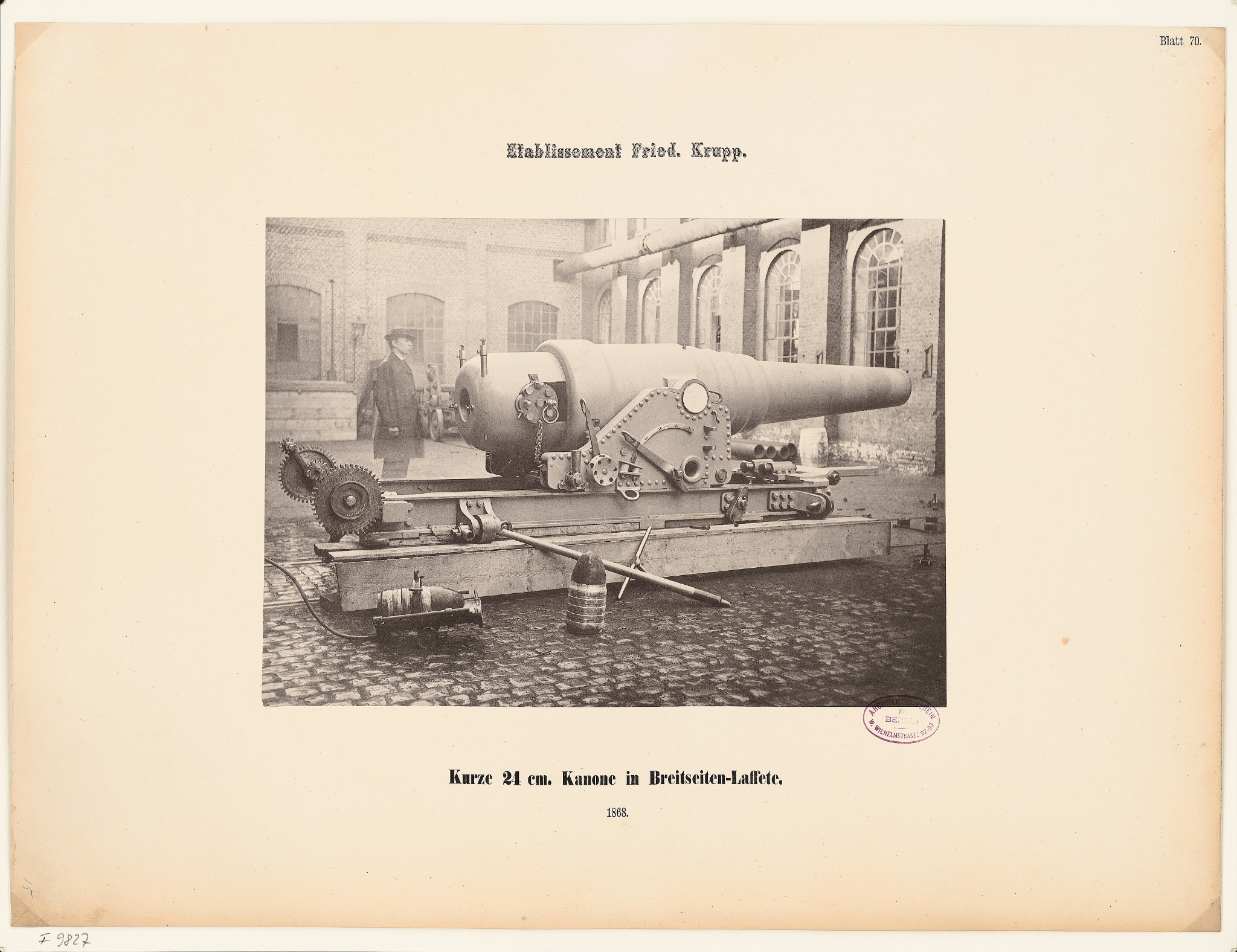

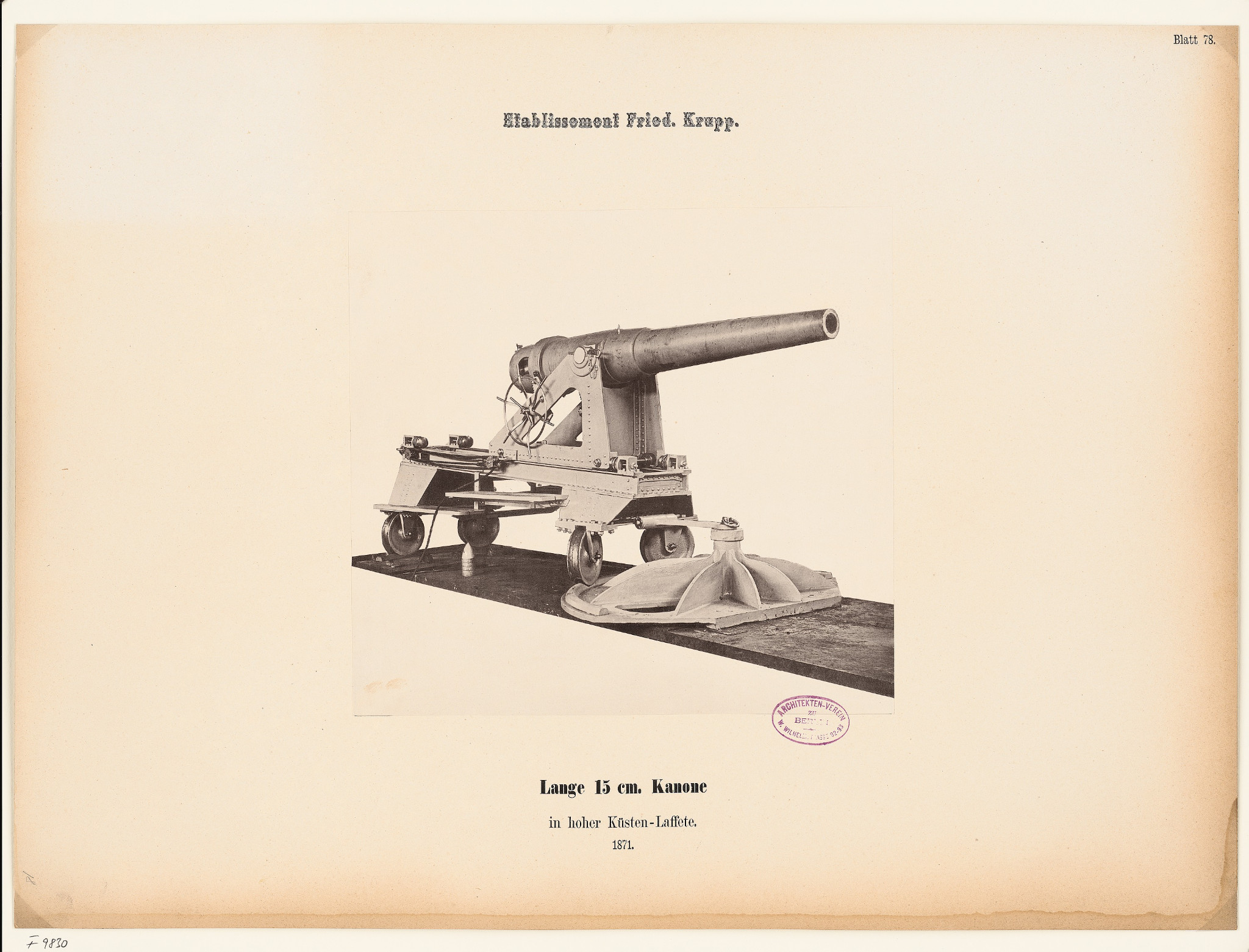

Trochę reklamowych zdjęć sprzętu Kruppa (także artyleria nadbrzeżna)
Posty: 5084
Uzbrojenie

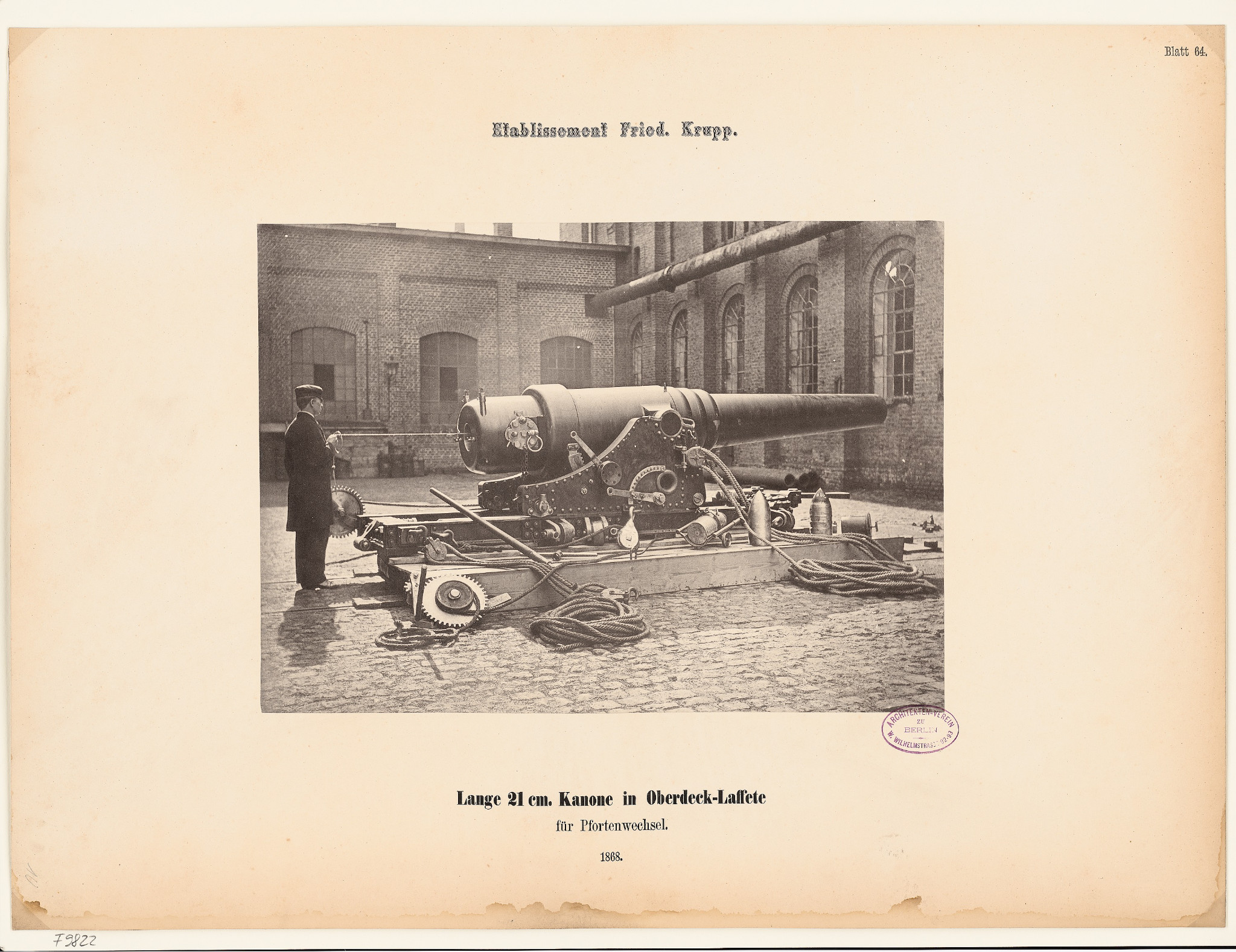

Ciąg dalszy "reklamówek" Kruppa
Wśród zdjęć zawieruszyła mi się armata polowa, ale też zdecydowałem się ją zamieścić.

Napoleon pisze: 2022-08-01, 19:27 Były też stosowane jako artyleria nadbrzeżna a nawet polowa - podczas wojny z Hiszpanią armia amerykańska kupiła kilkanaście takich polowych armat 63 mm (2,5 cala) z których przynajmniej część została wykorzystana bojowo.
Pneumatyczne działa polowe nie były systemu Zalinskiego lecz (jak tam dalej napisałeś) Dudley & Sims. Sprężone powietrze nie było w nich magazynowane w zbiornikach, lecz sprężane na bieżąco w trakcie wystrzału w równoległym do lufy cylindrze przez tłok poruszany odpaleniem naboju pirotechnicznego. Właściwości w sumie były podobne (duża komplikacja, marna balistyka, brak sygnatury wystrzału, duża siła rażenia dynamitowych pocisków). Na minus, idiotyczne pociski. O ile "powietrzne torpedy" Zalinskiego (bo i tak je zwano) jakoś tam się bronią - "jajko na patyku" - pozwolę sobie tu zrymować, jako że aktualnie jestem pijany "jak nie wiesz co robić, balistyku, to zrób se jajko na patyku" - masywny cylindryczny korpus, cienki drążek ogonowy zakończony usterzeniem - to powiedzmy do prędkości dźwięku (a gdzie mu tam było do jakichś Machów!) zawsze się to jakoś będzie stabilizować - to Dudley z Simsem najwyraźniej nikogo kumatego od balistyki nie wynajęli. Ich pocisk to była parówa z makaronem - walec z półsferycznymi końcami zakończony statecznikiem (???) w postaci skręconej blaszanej wstęgi. Dzięki temu skręceniu miał się obracać (a ciekawe w którą stronę??) ale jak sądzę to po prostu stabilizował się oporowo (ciężki przód, lekki tył) jak u Zalinskiego tylko gorzej.
USArmy zakupiła tak jak napisałeś kilkanaście dział, kal. 2,5 i 4" (63,5 mm i 102,4 mm). W czasie walk na Kubie 2 działa 2,5" wykorzystywał słynny ochotniczy pułk kawalerii Rough Raiders sformowany przez Theodore Roosevelta. Z ich relacji wynikają takie w sumie wnioski jak podałeś - działko bardzo skomplikowane i zawodne, częste awarie wymagające godziny lub dwóch na usunięcie, z drugiej strony niska sygnatura wystrzału (brak błysku, dymu, minimalny huk) umożliwiająca zajęcie zamaskowanego stanowiska w pobliżu celu, duża siła rażenia potężnych eksplozji dynamitowych pocisków.
Prawda. Dobrze, że to sprostowałeś. Zasugerowałem się nazwą "działo dynamitowe" - mój błąd. Ale uwagi o użyciu tych dział aktualne. 4 były z armią Schaftera pod Santiago (były pod San Juan Hill, tak jak piszesz - może tylko 2 a nie wszystkie 4? - ale nie wiem w jakim stopniu zostały wykorzystane bojowo, choć coś jednak strzelały podobno), 9 wysłano do Puerto Rico, z tego tylko jedno użyto bojowo. 12 miało potem zostać wysłanych do Filipin, ale brak potwierdzenia, że wysłane zostały.
A aby nie pisać po próżnicy, kolne "zdjęcia reklamowe" armat Kruppa.

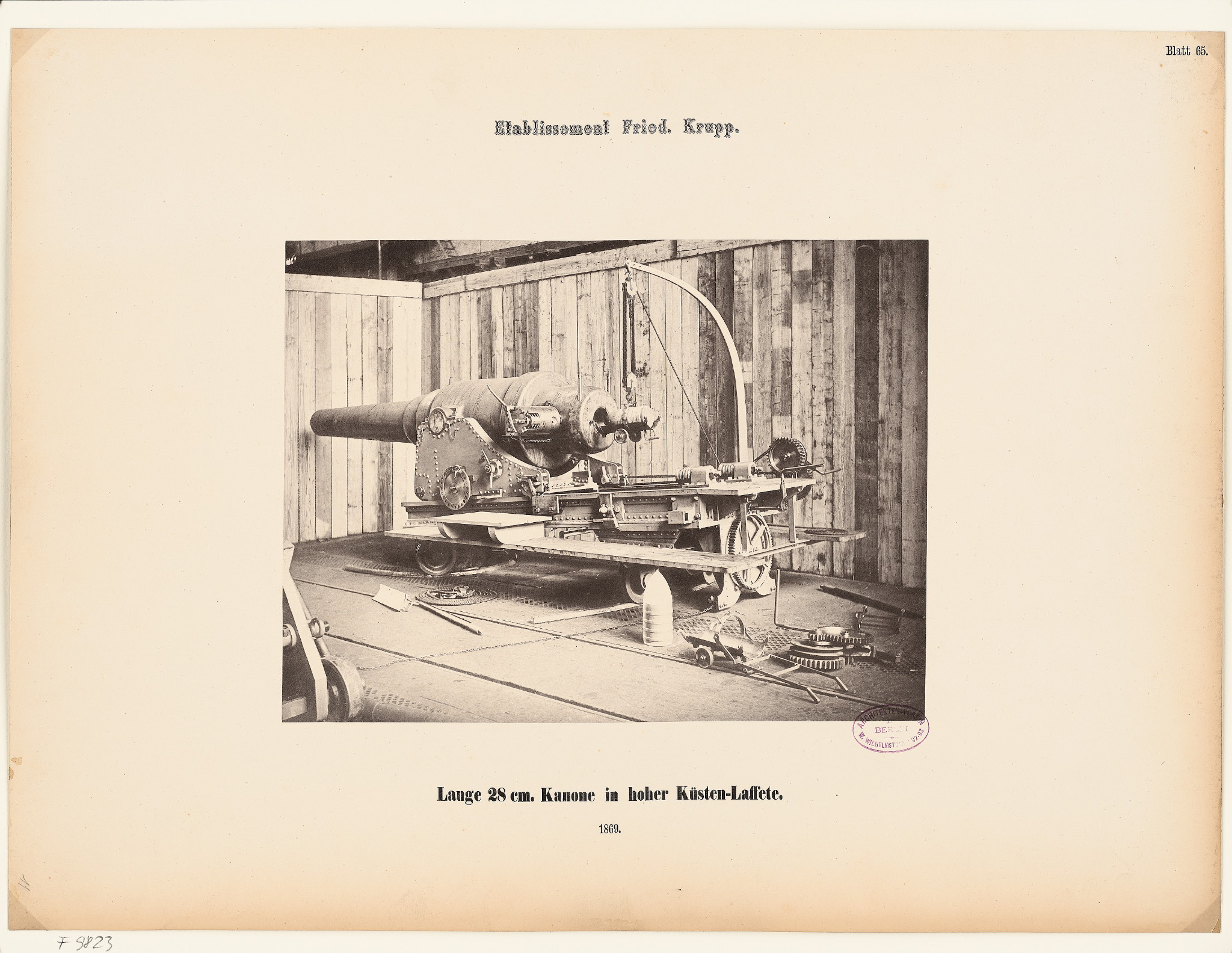

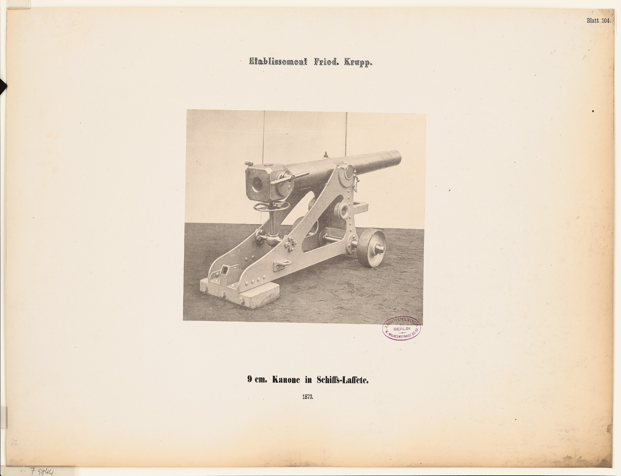

A jeszcze dodam że fajne te twoje fotki z reklam Kruppa - pozwolę sobie posłużyć się numerami stron (Blatt) bo są dobrze widoczne
Blatt 62, 63 - nawet nie wiedziałam, że takie coś było, umknęło mi to jakoś (krótka armata 36 cm czyli zapewne 356 mm)
Blatt 104 - 9 cm Kanone (zapewne 88 mm) - przedziwne łoże (laweta), czy to jeszcze do okrętów mających burtowe furty działowe? :D

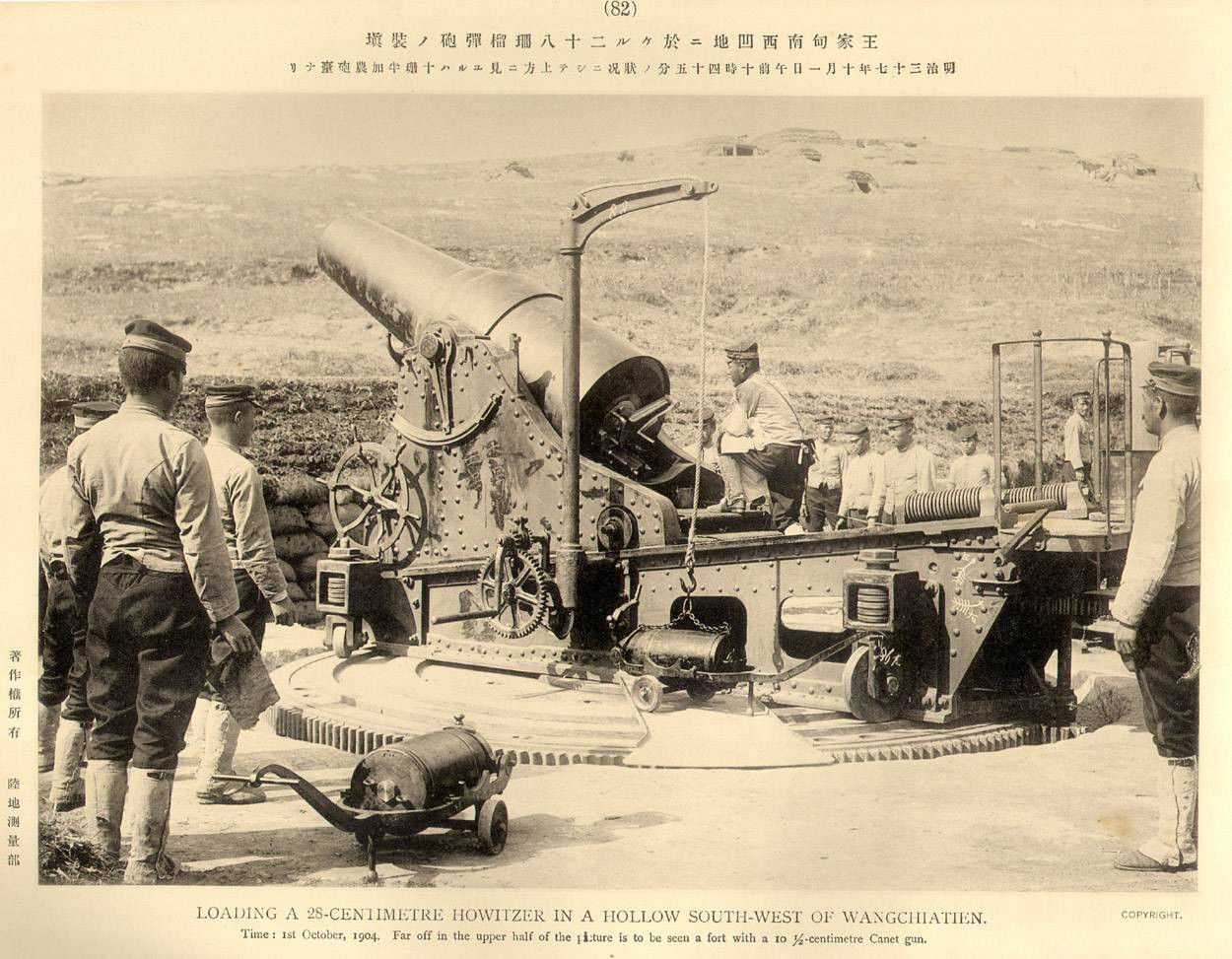

Wypatrywałem tam jeszcze jednej machiny, ale dotarło do mnie, że te twoje reklamy są z lat 1870-tych, a ona chyba później powstała. Chodzi mi o taką króciutką 28 cm haubicę (lufka L/10 czy 11 czy coś w ten deseń), którą na początku XX w. zakupili Japończycy i w czasie wojny z Rosją ostrzeliwali z nich Port Artur z bardzo dobrym efektem. Pamiętam, że ona była jakoś szokująco lekka, kilkanaście ton (mało jak na taką broń i ten okres). Rosjanie odkupili je sobie potem w czasie I wojny, ale jak dotarły, to jakoś już nie było czego oblegać i nigdy ich nie używali.

...czy to jeszcze do okrętów mających burtowe furty działowe?
Widziałeś coś podobnego na okrętach rosyjskich podczas wojny 1877-78 dla armat 4-funtowych czyli w ich nomenklaturze 87mm wz. 1867 (jak znajdę - zamieszczę). Oczywiście armaty były na licencji Kruppa.

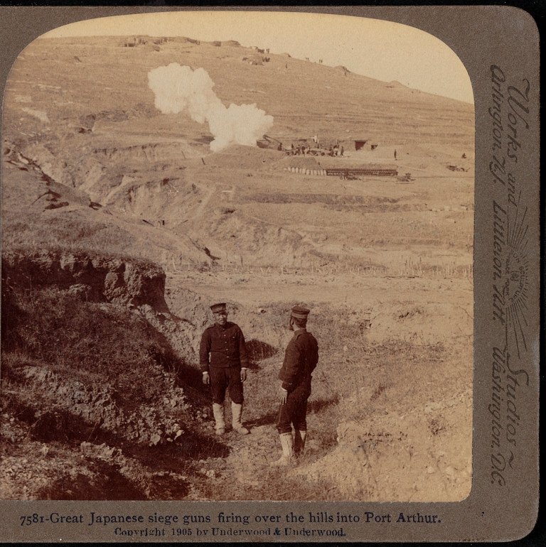

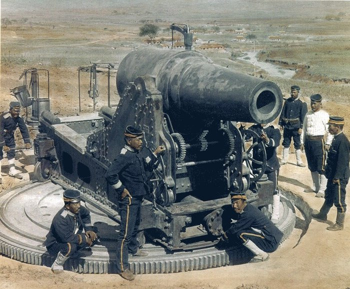

I tu jest problem, bo wbrew temu co wiele opracowań podaje, to najprawdopodobniej wcale nie były haubice Kruppa tylko Armstronga. Na 100 % pewny nie jestem, ale wiele wskazuje, że tak właśnie było (powiedzmy 95 % pewności). Te japońskie haubice miały lufę dł. ok. 10 kalibrów, ciężar bojowy to 10758 kg, pocisk ważył 217-227 kg, pr. początkowa pocisku 317 m/sek, a zasięg wynosił 7,8-8 km. Japończycy kupowali je głównie na uzbrojenie baterii nadbrzeżnych, potem produkowali je też u siebie o ile się nie mylę. Podobno w sumie zakupili ich i wyprodukowali 220 sztuk (ale produkowali je długo, pierwsze trafiły na uzbrojenie w 1892, ostatnie jeszcze po I wojnie). Użytkowane były jeszcze podczas całej II wojny światowej (choć raczej z braku innego sprzętu a nie z tego powodu, że były takie dobre).
280 mm (2).jpg (113.72 KiB) Przejrzano 23034 razy
280mm (1).jpg (95.5 KiB) Przejrzano 23034 razy
280mm (3).jpg (69.2 KiB) Przejrzano 23034 razy
Tu widać, że zdjęcie zrobiono już po kapitulacji Japonii. W 1945 tych haubic na uzbrojeniu wciąż było grubo ponad setka.
280mm .jpg (159.67 KiB) Przejrzano 23034 razy
280mm haubica japońska.jpg (166.2 KiB) Przejrzano 23034 razy

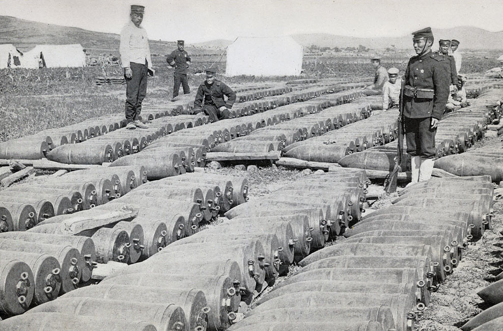

Skład amunicji 280mm pod Port Arturem
13-6-33. Photo_221.jpg (250.46 KiB) Przejrzano 23034 razy

Speedy pisze: 2022-08-07, 10:57 ... Rosjanie odkupili je sobie potem w czasie I wojny, ale jak dotarły, to jakoś już nie było czego oblegać i nigdy ich nie używali.
Rosjanie zakupili kilkanaście tych haubic z przeznaczeniem dla obrony lądowej Rewla (misja gen. por. E. K. Giermoniusa). Miały stanowić wyposażenie baterii Nr 13 (5 szt.), 50 (5), 85 (4) i jeszcze jedna planowana na płw. Wims. Nie zostały one ukończone, a najbardziej zaawansowana w budowie była bateria Nr 13. Haubice z tej baterii wpadły w ręce Estończyków i były wykazane w spisie z 1920 r.

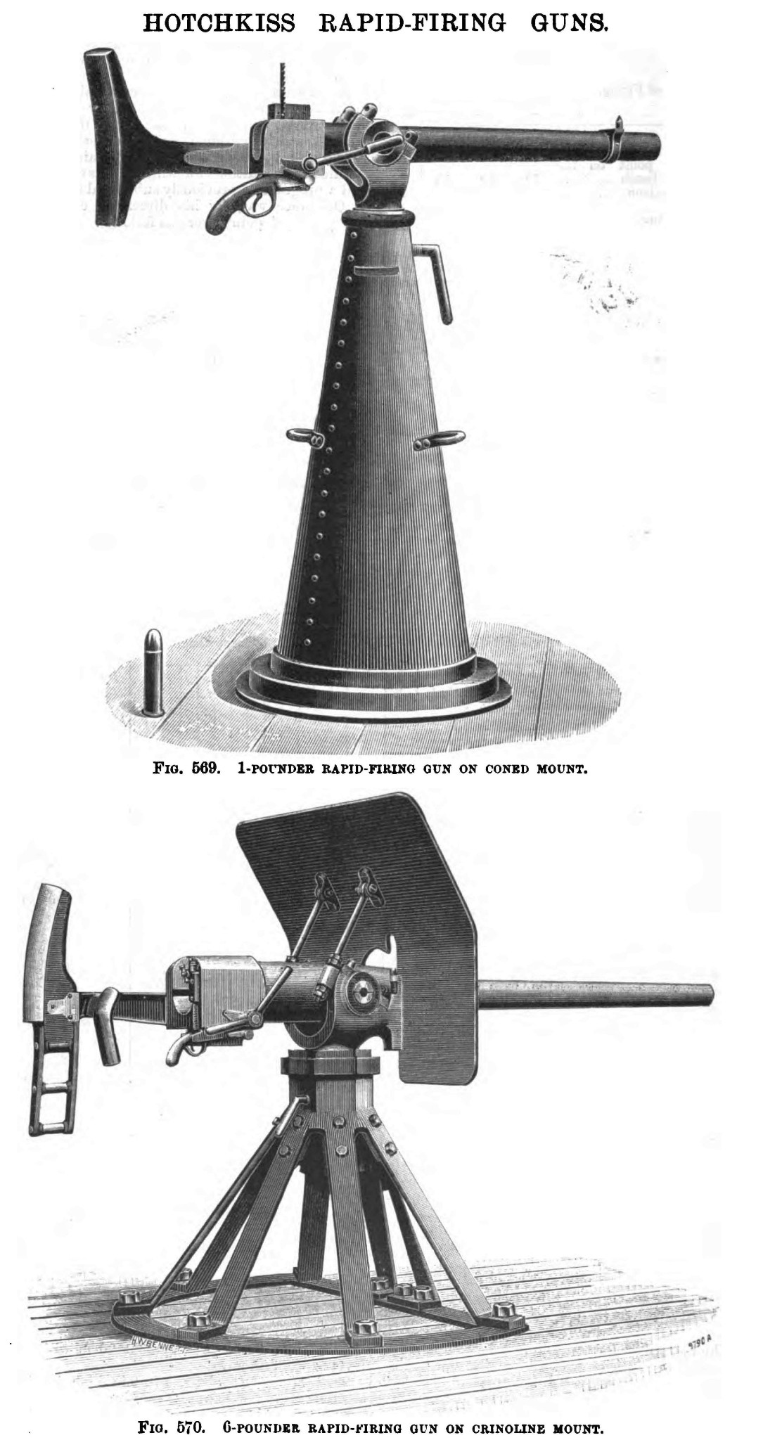

37 mm działko Hotchkissa.
37mm Hotchkiss NH 72905.jpeg (190.84 KiB) Przejrzano 22867 razy
