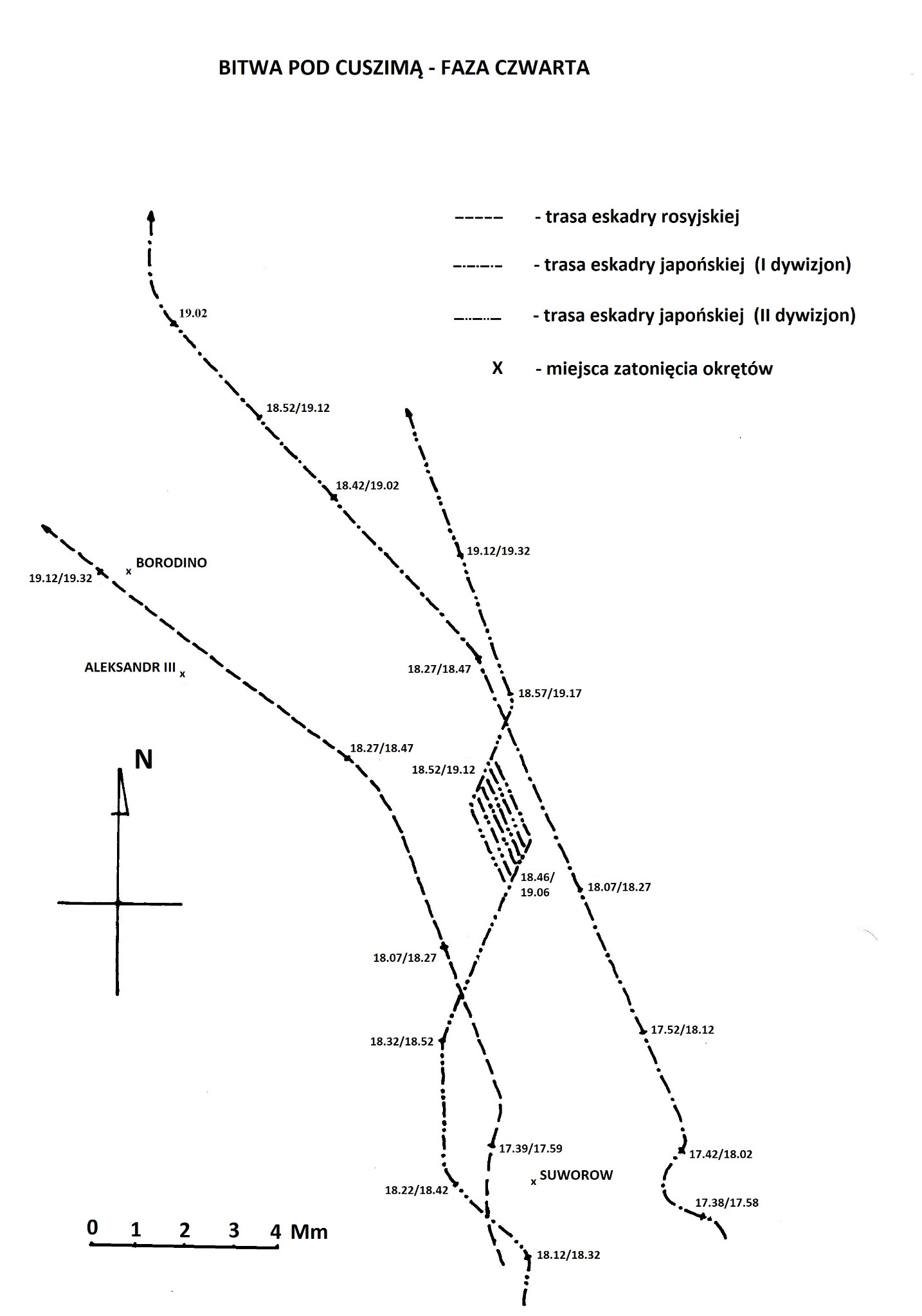

To niemożliwe. Zamieszczam poniżej mapkę czwartej fazy (będzie w książce) - nijak nie mógł być zaangażowany w walce z lewej burty. Owszem, przez krótki czas mógł być ostrzeliwany od tyłu z lewej burty przez krążowniki Kamimury, ale krótko i na pewno nie to zadecydowało o jego zatonięciu - o tym zadecydował pojedynek z dywizjonem Togo.tuż przed zatonięciem zaangażowany był w walkę z lewej (nie z prawej), przechylonej burty,...
Tak jak wspomniałem, na kilka minut przed zatonięciem wyszedł z szyku (po raz drugi), ale nic nie wskazuje na to, że sam zwrot doprowadził do zatonięcia. Tego nikt na pewno stwierdzić nie może. Zatonięcie zaś z powodu wody pożarowej uważam za mało prawdopodobne - Orioł nie zatonął z tego powodu, a trochę wody mu się po pokładach przelewało.trafienie w sterówkę wywołało nagły i niekontrolowany zwrot w lewo, co spowodowało przechył na prawo (moje pytanie, czy faktycznie tak się zachowuje okręt przy skręcie?), pogłębiony przemieszczeniem wody pożarowej, i w rezultacie zanurzenie otwartych furt 75 mm i przewrócenie.
Fakt, że okręt miał ciągły pas pancerny na całej długości linii wodnej nic nie musi znaczyć. Raz dlatego, że np. na Oslabii dochodziło do sytuacji, że pod wpływem ciężkich trafień płyty pancerne się odrywały. Dwa, ponieważ ze względu na przeciążenie główny pas pancerny krył się w większości pod wadą. W rezultacie trafienie na jego granicy mogło wyrwać potężną wyrwę, przez którą do kadłuba wlewała się woda - czy to przy większych falach czy choćby zwrocie. Jeśli przeanalizować co tu było bardziej prawdopodobne, to jak dla mnie ewidentnie o zatopieniu Aleksandra III zadecydowały jakieś pechowe 1-2 przebicia w rejonie linii wodnej. Przy czym do tych przebić doszło podczas fazy czwartej bitwy.

Dzięki za klarowną mapkę. O dziwo, pokrywa się z tą w artykule, tyle, że tamta jest mało czytelna. Z tego wynika, że autor w tym przypadku zwyczajnie przeczy faktom.Napoleon pisze: 2021-06-28, 09:36 To niemożliwe. Zamieszczam poniżej mapkę czwartej fazy (będzie w książce) - nijak nie mógł być zaangażowany w walce z lewej burty. Owszem, przez krótki czas mógł być ostrzeliwany od tyłu z lewej burty przez krążowniki Kamimury, ale krótko i na pewno nie to zadecydowało o jego zatonięciu - o tym zadecydował pojedynek z dywizjonem Togo.

A co do trafień rosyjskich pancerników pod Cuszimą... Kiedyś zrobiłem symulację. Przeliczyłem ile który okręt japoński strzelał do którego okrętu rosyjskiego (to się dało określić) i wiedząc ile wystrzelił podczas bitwy pocisków można było określić ile pocisków i jakich kalibrów zostało wystrzelonych w kierunku okrętów rosyjskich (12 jednostek sił głównych). Przy wprowadzeniu współczynnika który uwzględniał fakt, że z biegiem czasu ogień japoński nieco słabł (uszkodzone armaty itd.) i znając z grubsza procent trafień, można było obliczyć ile który okręt rosyjski otrzymał trafień i jakie. Trochę roboty z tym było a wyniki są oczywiście szacunkowe (i przybliżone, w zaokrągleniu), ale efekty ciekawe. Obliczenia te zrobiłem dla wszystkich jednostek i skonfrontowałem z tymi, które przetrwały i wiadomo było ile trafień dostały. Różnice nie były duże, więc te moje szacunki można uznać za prawdopodobne (acz zapewne obciążone są jakimś tam błędem). Zresztą, Rosjanie tez sobie coś takiego zrobili (był na ten temat artykuł w dawnym Gangucie) i wyszło im podobnie. Podając te dane co do pancerników w kolejności: trafienia 305/254 - 203 - 152/120 wyglądałoby to tak:
Suworow: 20 - 20 - 65 (plus 3 torpedy)
Aleksandr III: 12 - 25 - 40
Borodino: 15 - 15 - 45
Orioł: 7 - 9 - 39
Oslabia: 10 - 20 - 25
Sisoj Wielikij: 5 - 7 - 12 (plus 1 torpeda ale to już w nocnych atakach)
Nawarin: 2 - 5 - 10 (plus 3 torpedy w nocnych atakach)
Adm. Nachimow: 2 - 3 - 13 (plus 1 torpeda w nocnych atakach)
Nikołaj I: 1 - 2 - 6 (łącznie z trafieniami z dnia 28 maja)
Pancerniki obrony wybrzeża ucierpiały nieznacznie, chociaż Uszakow miał dość nieprzyjemne trafienie w części dziobowej, przez które do kadłuba przedostało się trochę wody i które uniemożliwiało mu rozwinięcie pełnej prędkości.
Trzeba przyznać, że jak na ilość wystrzelonych pocisków (zespoły Togo i Kamimury) - 496 kalibru 305-254, 1199 kalibru 203 i 9464 kalibru 152, liczba trafień jest imponująca.
