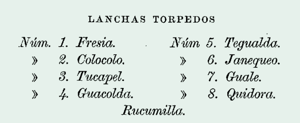

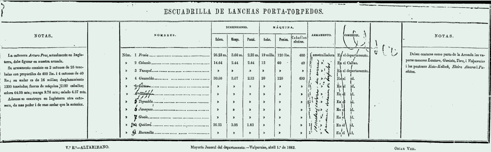

Na poczatek spis chilijskich TB z "Memoria de Marina" 1882
Nie ma zadnego balaganu, albo sie wie, albo nie.
Bajzel to jest w niektorych opracowaniach, jak autorzy bez zastanowienia bzdury przepisuja.

W "Memoria de Marina" 1882 są uwzględnione torpedowce Glaura i Lauca (jako typ 35-tonowy). Ale zostały ręcznie wykreślone. W większości opracowań są podawane. Jak rozumiem, twierdzisz iż takich jednostek nie było? Możesz to jakoś skomentować, coś napisać? W spisie stoczniowym który zamieściłeś są obie te jednostki (jako typ 25-tonowy).

nei wiadomo kiedy te reczunie napisane zmieniono w 1883 jest bez skreslen, w 1885 w spisie sa wsyzystkie , a w spisie floty operacyjnej ze zmianamiNapoleon pisze: W "Memoria de Marina" 1882 są uwzględnione torpedowce Glaura i Lauca (jako typ 35-tonowy). Ale zostały ręcznie wykreślone. W większości opracowań są podawane. Jak rozumiem, twierdzisz iż takich jednostek nie było?

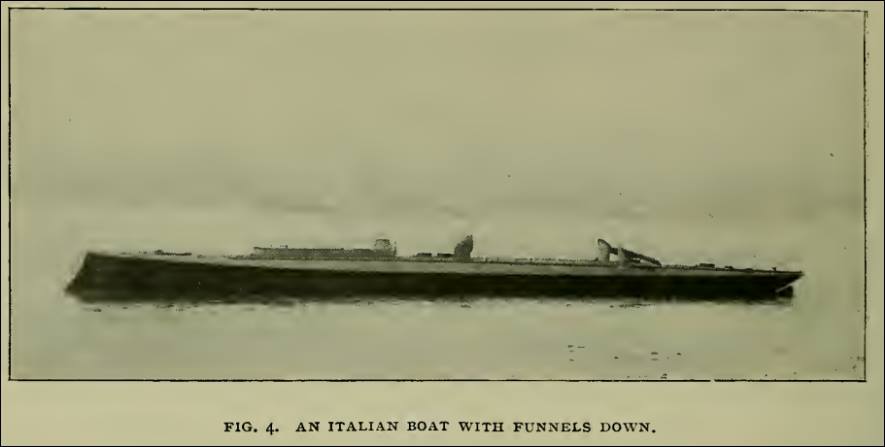

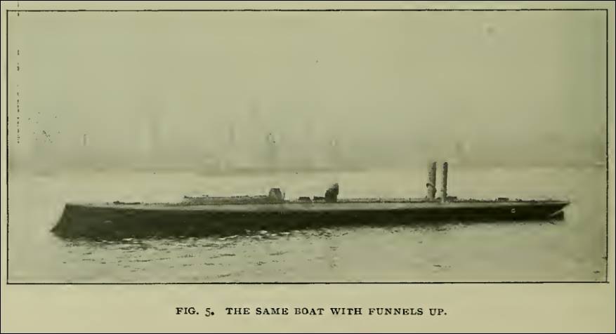

jak juz to podobny (identyczny z AAVVOLTOIO)Napoleon pisze:2. Czy pierwszy Janequeo należał do tego samego typu co drugi (i reszta jednostek 35-tonowych)? Czy był to odrębny typ (taki sam jak Sparviero czy Falco)?
3. Czy druga Fresia należała do typu 35-tonowego?

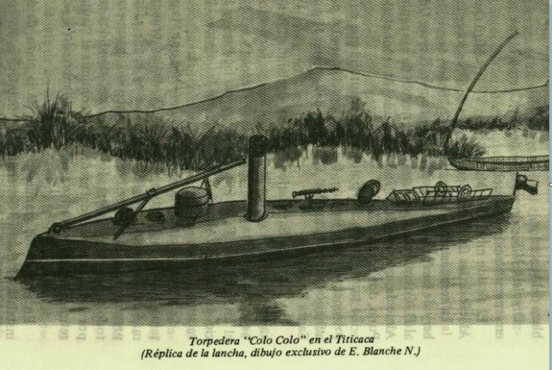

Re: Ttorpedowce wojny chilijsko-peruwiańskiej

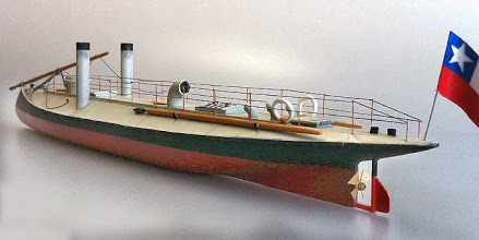

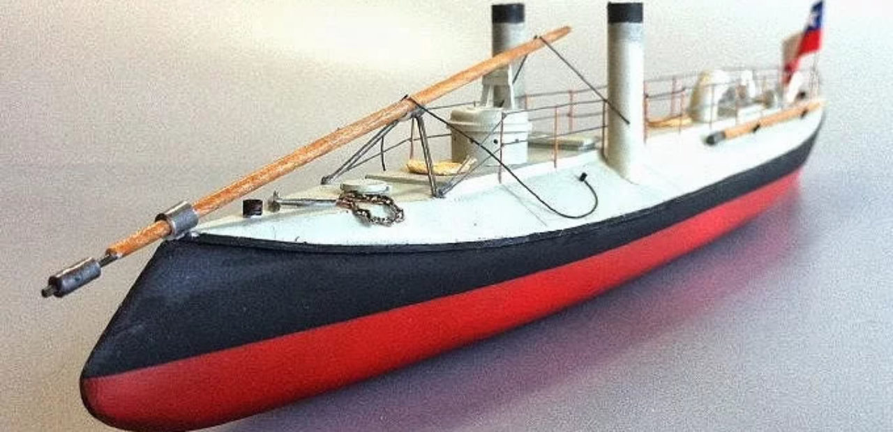

Colo Colo -
Ostatnio zmieniony 2019-03-20, 23:50 przez AvM, łącznie zmieniany 1 raz.
- AvM
- Posty: 7550
Colo Colo z jednym masztem

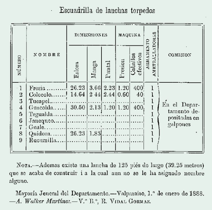

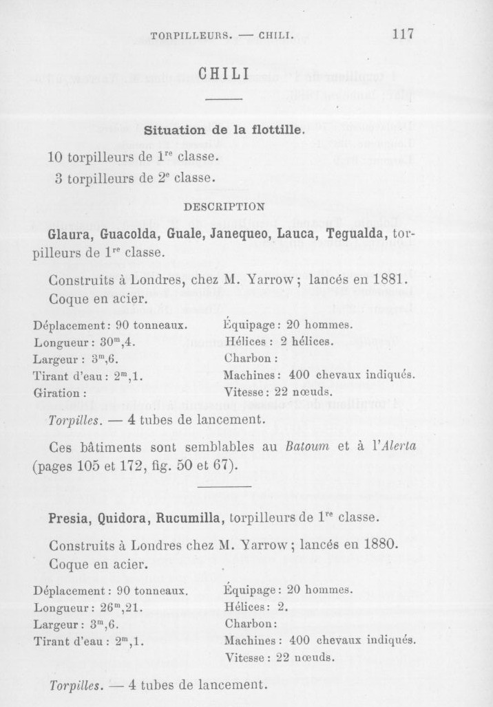

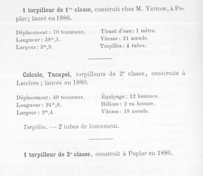

Memoria de Marina 1888
- AvM
