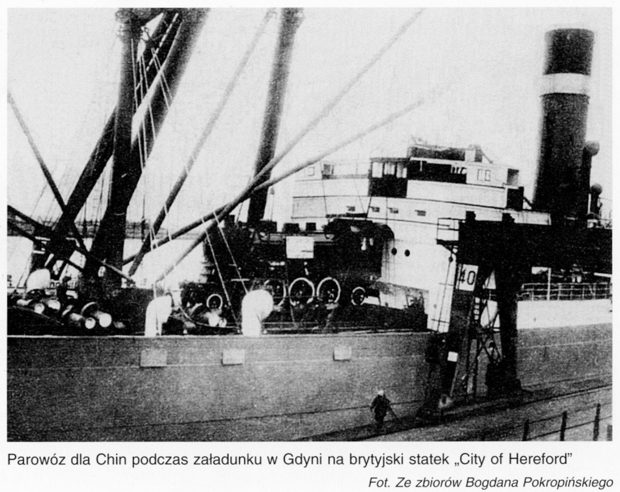

polsteam pisze:większy ładunek (np. wagon, lokomotywa) - potrzebny był nierzadko _trochę większy_ statek
Lokomotywy to często na pokładzie podróżowały :)
Źródło: Pokropiński B. Parowozy normalnotorowe produkcji polskiej. Wyd. Komunikacji i Łączności, Warszawa 2007
parowóz typu 2C1h2 zbudowany w 1935 roku przez HCP.jpg (322.24 KiB) Przejrzano 3592 razy
