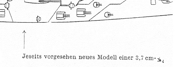

Kiedyś spotkałem się z poczwórnymi trzydziestkami siódemkami, przy okazji lektury opisu niszczycieli typu Le Hardi (czy jakoś tak :wink: ). Również w monografii pancerników typu Richelieu, autorstwa M. Sobańskiego, jest wzmianka o armatach 100 mm Modelle 1935. Z powodu ich braku zastosowane zostały starsze armaty Modelle 1930/1933 (nie pamiętam detali opisu). U Breyera przy opisie Gascogne jest przy rysunku odnośnik.
Fragment Gascogne.jpg (55.49 KiB) Przejrzano 11413 razy
Co ciekawe u Szoszkiewicza w Pancernikach II wojny światowej jest ten planik bez tego odnośnika. Natomiast w monografii Sobańskiego na planiku Gascogne w tym miejscu są katapulty (po jednej na burtę).

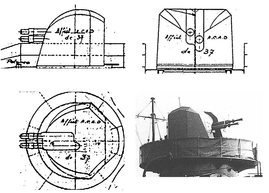

W necie znalazłem takie coś na temat nowych trzydziestek siódemek.
Zresztą po bliższym przyglądnięciu się rzutowi z góry widać błąd. Jeśli tak wyglądała wieżyczka dwudziałowa to jaka miała być większa ? I stąd się wzięło moje pytanie o wersję "poczwórną" lub jeśli ktoś woli poczwórnie sprzężoną. :D

Tak wygladaly podwojne armaty 37mm majace byc zamontowane na Clemencau i Gascoine

Interesujące rysunki, ale mam takie pytanie: Czy masz rozplanowanie tych trzydziestek siódemek i ich dalmierzy na pokładzie ?
Od razu przyznam się, że tylko oglądnąłem rysunki. Mam nadzieję, że w tej książce jest jakiś schemat lokalizacji działek z dalmierzami. Interesuje mnie, czy miały tworzyć zespoły w ilości 1 na 1, czy też miało być więcej działek na każdy dalmierz.
Przy wieżach armat 100 mm po prostu mnie zamurowało. Są takie... amerykańskie. :lol:
Naprawdę z boku wyglądają, jak pojedyncze 127-ki z amerykańskich niszczycieli, a z góry tak, jakbyś wydłużył wieże 127-ek z Washingtona. :-) Takie jest pierwsze wrażenie. :faja:
