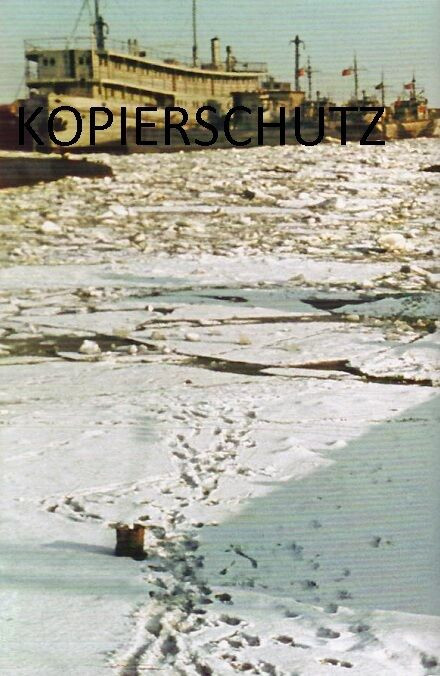

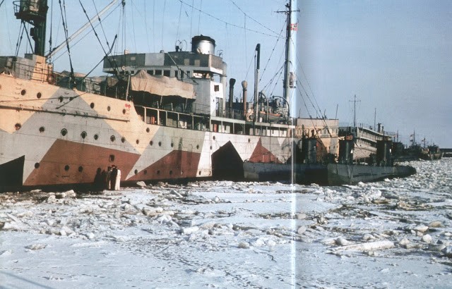

Odgrzebuję temat, mam nadzieję że ktoś z was tu jeszcze zagląda...
Na eBayu chodzi zdjęcie (reprodukcja) portu w Oksywiu podczas wojny, opisane jako koszarka 22. Flotylli U-Bootów:
No i jak byk - wygląda jak Motława.

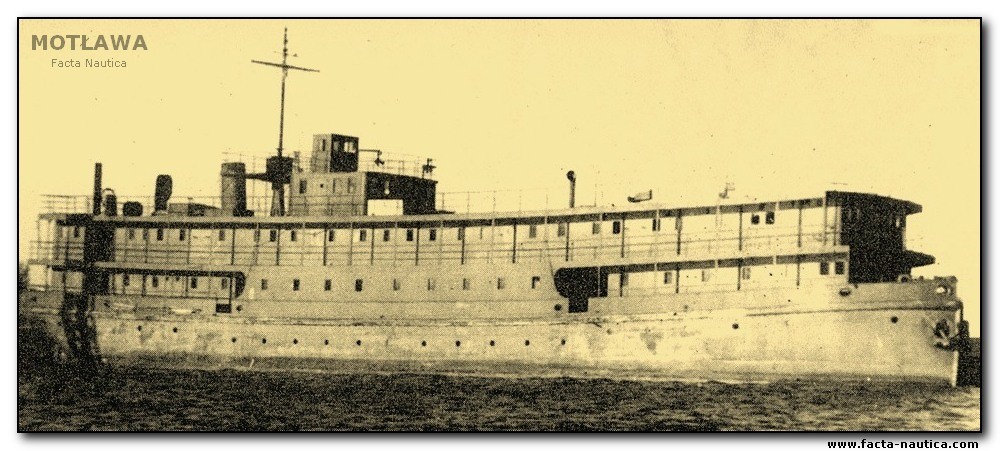

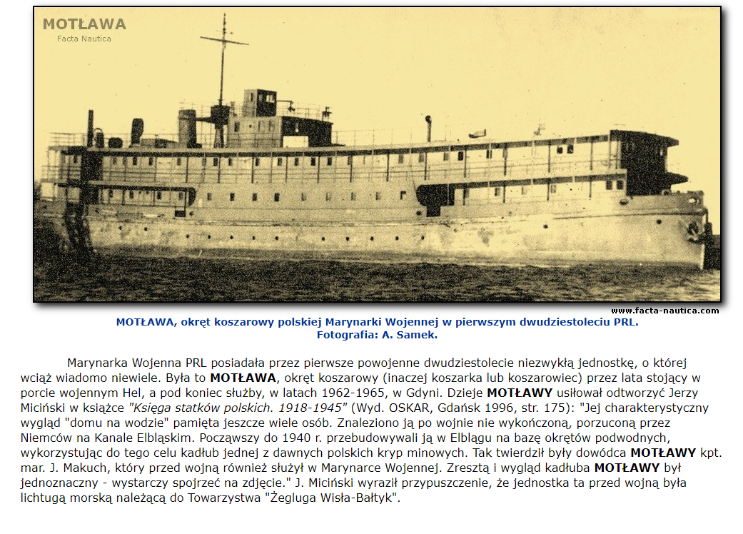

https://www.graptolite.net/Facta_Nautic ... tlawa.html
Facta Nautica-opis
