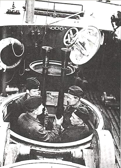

- widać wysunięty peryskop wachtowy
- 2.jpg (561.23 KiB) Przejrzano 12850 razy

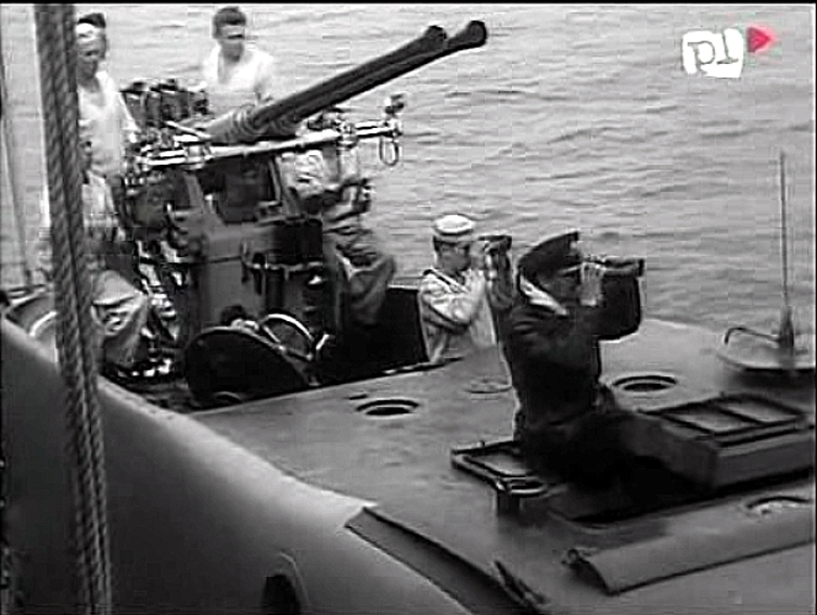

- widoczny podniesiony maszt antenowy
- 11q1.jpg (222.02 KiB) Przejrzano 12850 razy

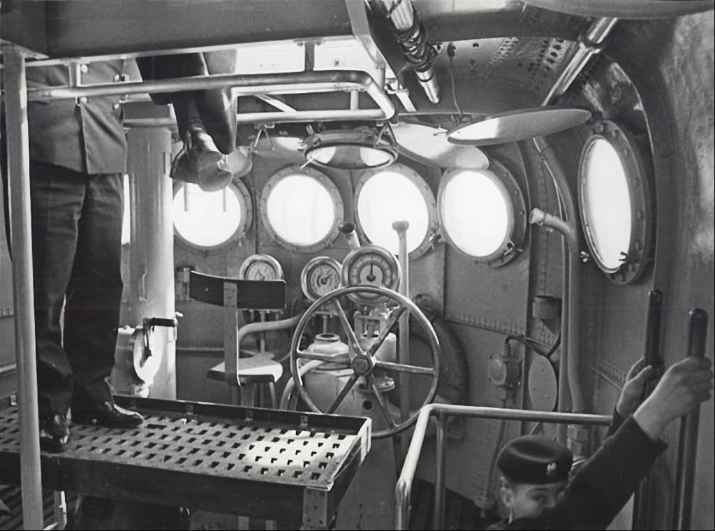

- po lewej stronie widać obudowę peryskopu wachtowego
- Kopia wnetrze.jpg (103.88 KiB) Przejrzano 12850 razy
