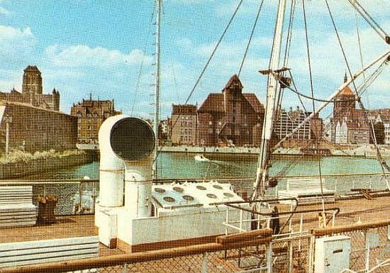

O ile pamiętam to właśnie tak było. Tu w jednym z postów jest króciutka historia "Panny Wodnej",j est też zdjęcie załączone ponizej. Widać masywne ławki.

O "Pannie Wodnej " pisałem w MSiO nr 2/2002. Marek Twardowski ma rację podstawy ławek były tzw. pływakami ratunkowymi, tratew nie było. Poza tym same ławki były przystosowane do utrzymywania się na wodzie a i tym samym mogły utrzymać ewntualnych rozbitków.
