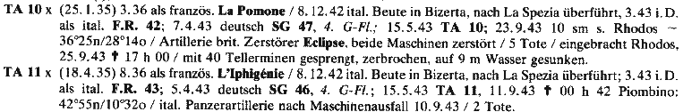

TA10 (eks FR 42, eks La Pomone) - zatopiony przez załogę 23 stycznia 1944 roku k. Rodos po starciu z HMS Eclipse.
TA11 (eks FR 43, eks L'Iphigenie) - zatopiony 10 września 1943 roku k. Piombino przez włoskie MAS-y i czołgi.
Czy ktoś zna szczegóły tych akcji? Interesują mnie zwłaszcza okolicznosci zatopienia TA11. Opisy, jednostki biorące udział w tych starciach (bo chyba Eclipse sam nie zapuścił się pod Rodos?) itp. Będę wdzięczny za pomoc.

La Royale oczywiście znam, tą czeską stronkę też. Ten skan ma chyba błędną datę, ale przejrzałem net i znalazłem jako datę zatopienia TA10 nawet wrzesień 42 roku... Większość źródeł podaje jednak 23 i 27.09.
Z Kronik można jedynie wywnioskować że potyczka Eclipse i TA10 miała coś wspólnego z lądowaniem Niemców na wyspach Dodekanezu, niestety żaden z nich nie występuje tam imiennie...
No i nie ma nigdzie żadnych szczegółów

Spotkałem się również z informacją, że TA 11 zatopiono w nocy 9/10 IX, jednak skłonny jestem uwierzyć Gronerowi (stąd pochodzi skan), bo podaje dokładną godzinę
Z TA 10 jest zaś taki problem, że chyba został poważnie uszkodzony przez HMS Eclipse, a potem zatopiony przez Niemców...

W nocy 23.IX. TA 10 eskortujacy transportowiec Donizetti z 1584 wloskimi jencami z Rhodos zostal przechwycony na poludnie od wyspy przez brytyjski niszczyciel Eclipse (prawdopodobnie byly tam takze Faulknor i Vasilissa Olga...pisze prawdopodobnie gdyz 5 dni wczesniej wlasnie te trzy okrety atakowaly nie wiele dalej maly konwoj ochraniany przez UJ2104) w trakcie pojedynku TA10 otrzymal trafienie/a w maszynownie i wyrzucil sie na brzeg na poludniowym cyplu Rhodos straty 5 marynarzy. Dwa dni pozniej (25.IX.) wysadzony w powietrze przy pomocy 40 min talerzowych.
Tranportowiec Donizetti zostal rowniez ogniem artylerii zatopiony nikt nie ocalal.
Warto dodac, ze TA10 i Donizetti w drodze do Rhodos zostaly odkryte przez bryt. rozpoznanie lotnicze wyslane z Leros dwa niszczyciele nie odnalazly konwoju.

Z. Freivogel w „Beutezerstörer und Torpedoboote der Kriegsmarine“ (Podzun-Pallas Verlag, 2000) pisze o tym tak:
"TA 10 został przerzucony na Morze Egejskie dla wzmocnienia 21. U-Jagdflotille. Po kapitulacji Włoch Brytyjczycy próbowali wtedy zająć wyspy Dodekanezu. W tym samym czasie przeszły tam do ataku wojska niemieckie, zajmując m.in. wyspę Rodos, gdzie silny garnizon włoski szybko się poddał. TA 10 pływał wtedy jako eskorta parowca Donizetti, najpierw z posiłkami dla Rodos, a potem z jeńcami włoskimi z powrotem do Pireusu.
23. września 1943 r. na południe od Rodos mały konwój został zaatakowany przez brytyjski niszczyciel Eclipse. Donizetti zatonął, a TA 10 został ciężko uszkodzony i musiał zostać odholowany do portu w Rodos, gdzie 25. września został samozatopiony. Z Donizettiego uratowano tylko niewielu rozbitków."
Natomiast przy zatopieniu TA 11 koło Piombino wymienia Freivogel jako przyczynę ostrzał artylerii nadbrzeżnej i czołgowej; o MAS'ach natomiast nic nie wspomina.

Czyli jeśli chodzi o TA10 to sprawa jest w zasadzie jasna, ale wciąż nie wiadomo jakie były dokładnie okoliczności zatopienia TA11. W grę wchodzą czołgi, MAS-y, artyleria nadbrzeżna.
Na stronie german-navy.de jest taki wpis:
TA11 (former SG46 , F.R.43 (ital.), L'Iphigénie (fr)) was badly damaged during a night battle with Italian fast attack boats on 09.09.1943 and sunk after artillery hits from Italian tanks the day after.
Wynika z tego że walkę z MAS-ami stoczył wcześniej. Może coś jest we włoskich źródłach?
