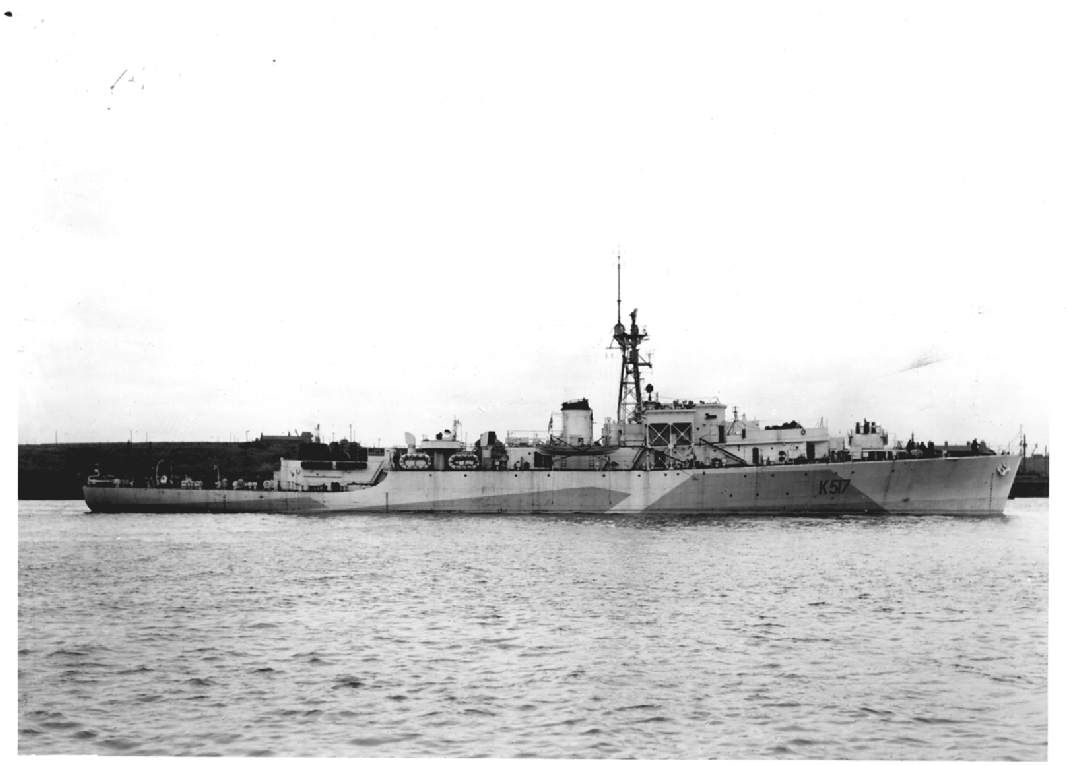

Są to dosyć mało znane u nas okręty RN z końcówki WWII, które wytrwały w służbie aż do początku lat 60-tych. Stanowiły ostatnie wojenne ogniwo ( wraz z typem/podtypem "Bay" ) długiej linii brytyjskich slupów. W internecie poza ciekawymi fotkami znalazlem raczej lakoniczne informacje - może Wy, szanowni forumowicze macie jakąś wiedzę na ich temat. Szczególnie interesuje mnie ich charakterystyka konstrukcyjna, dzielność morska a jakikolwiek rysunek/plan byłby miłą niespodzianką :lol:
Wyglądają naprawdę ładnie... jak na slupy!

Maciej, najnowsze OW przynoszą pierwszy z artykułów o sloopach. Właśnie był opis rozwoju konstrukcji, w następnych numerach będzie ich historia. Można się spodziewać, że także rysunki.
Co do nazewnictwa, to mam wrażenie, że sloopy i fregaty to nie to samo. Przecież w tamtym czasie były już fregaty (typ River np.), a mimo to sloopy nie nazwano od razu fregatami. Zresztą sloopy w latach 20-tych były raczej połączeniem kanonierki kolonialnej, trałowca i patrolowca, a przeznaczone były do służby na odległych od metropolii akwenach. Dopiero później, kosztem wyposażenia trałowego dostosowano je do roli ZOP, ale i tak zwykle miały bardzo silne uzbrojenie artyleryjskie (np. 6 lub 8x4"), znacznie przewyższały pod tym względem fregaty, a czasem nawet i niszczyciele eskortowe.

Czytalem ten artykuł w OW - jak dla mnie troche... za "szybki" tzn.
uproszczony. Też czekam na c.d.
Natomiast co do sloopów i fregat:
Sloopy elwulowały właśnie w... fregaty - choć oczywiście u genezy jest
pewne zamieszanie. Sloopy ( np. Erget, Black Swan... ) powstawały wg
przedwojennych założeń o których po krótce piszesz Waldku. Z czasem
zadania stawiane przed nimi staly się ukierunkowane na zwalczanie O.P.
oraz PLOT. w bliskiej osłonie konwojów. A ich bardzo silne uzbrojenie
artyleryjskie stopniowo topniało na rzecz stosownego do powyższych
zadań. Bateria 6 czy nawet 8 dział 4" nie miała już takiego znaczenia dla
bezpieczeństwo jednostki ponieważ zwalczaniem sił nawodnych zajmowały
się niszczyciele, krążowniki i ich większe siostry...
Natomiast fregaty np. Flower to typowo wojenna prowizorka, która też
ewoluowała w... typ "River" i dalej m.in. "Loch/Bay". A typ/podtyp "Bay"
miał już większą art. ( 4 działa 4" - dwa podwójne stanowiska ) bardziej
przydatne na dalekowschodnim teatrze działań wojennych/morskich ale
kosztem mniej skutecznego uzbrojenia POP.
I dalej co do terminologii "fregat" to moim zdaniem ( :D ) dotyczy/ła
ona jednostek o wyspecjalizowanej funkcji eskortowo-pop-plot.
i pierwsze powojenne fregaty były takimi właśnie okrętami - choć...
powstalymi na kadłubach... niszczycieli :-D

Zgadzam się z Tobą Macieju.
Poza tym, przekształcanie się okrętów w fregaty nie dotyczyło tylko sloopów i niszczycieli w latach 50-tych, bo już podczas wojny niszczyciele typu Town (ex am. Flush-deck) po przeróbkach (pozostawienie 1 działa 4", 3 w.t., usunięcie części kotłów, wzmocnienie uzbrojenia zop) stawaly się de facto fregatami.
A przy okazji "Flower" był korwetą, nie fregatą...

wolne, rozbrojone kanonierki, idealnie odpowiadające koncepcji okretu kolonialnego według Eustachego :lol:
no te potem dozbrojonw Bay już trochę inne były...
