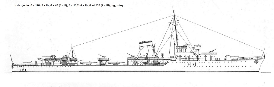

Maciej pisze:Obniżyłeś o około 70, może 75cm (wyraźnie mniej niż wysokość relingu).
Czyli o połowe wartości, którą dodano...
No to teraz Grom z obniżonym pomostem o kolejne ok. 75 cm.
W pośpiechu nie wykończyłem wejścia do wnętrza i pominąłem bulaj w ścianie pomostu.
Jak widać po oznaczeniu, rysunek robiony na bazie Groma z roku 1940.

Teraz mniej-więcej widzisz, dlaczego podniesiono nadbudówkę. Teraz jest nawet niższa niż na mojej propozycji dla Wichra (120cm do 150cm).
Nie mniej, jeśli pozostawić artylerie w superpozycji to raczej nie można jej obniżać do tego poziomu, moim zdaniem oczywiście.
Posty: 6817
Maciej pisze:Teraz mniej-więcej widzisz, dlaczego podniesiono nadbudówkę. Teraz jest nawet niższa niż na mojej propozycji dla Wichra (120cm do 150cm).
A teraz po kolei.
1. Nie ja się dziwiłem podniesieniu pomostu na Gromach.
2. Uważam za optymalne obniżenie pomostu tak, jak zaproponowałem w poście z wczoraj.
3. Przy obniżeniu do tego poziomu (tj. z dzisiejszego postu) sądzę, że dramatu by nie było, ponieważ:
a) okna sterówki i tak umożliwiały widok powyżej maski stanowiska armat 120 mm w pozycji B;
b) do manewrowania w porcie można było użyć koła sterowego będącego poziom wyżej, czyli na odkrytym pomoście (widoczne na przekroju w poprzednim moim poście).
Ale w tych kwestiach musieliby wypowiedzieć się praktycy. ;)

Peperon pisze: A teraz po kolei.
Co za dryl..? ;)
Peperon pisze:1. Nie ja się dziwiłem podniesieniu pomostu na Gromach.
Zatem, przepraszam.
Peperon pisze:2. Uważam za optymalne obniżenie pomostu tak, jak zaproponowałem w poście z wczoraj.
Bo zakładasz, że stanowisko artyleryjskie w superpozycji "B" na Gromach to dobre rozwiązanie.
Peperon pisze:3. Przy obniżeniu do tego poziomu (tj. z dzisiejszego postu) sądzę, że dramatu by nie było..
Zdecyduj się, proszę: Albo optymalna albo.. "nie ma dramatu"
Peperon pisze: a) okna sterówki i tak umożliwiały widok powyżej maski stanowiska armat 120 mm w pozycji B
Owszem, na linię horyzontu - najlepiej, w lewej i prawej ćwiartce
Peperon pisze: b) do manewrowania w porcie można było użyć koła sterowego będącego poziom wyżej, czyli na odkrytym pomoście
Tak, można. Ale do tego właśnie służy sterówka. Idąc dalej tym tropem, z zapasowego stanowiska dowodzenia na rufowej nadbudówce też da się.
Szkoda, że nie sięgnąłeś po argument z holownikiem.
Można bronić każdej tezy i każdego rozwiązania.
To nie były nieudane okręty. Przeciwnie, pod wieloma względami były udane.
Chodzi o to, że mogły być znacznie lepsze, dlatego że były pierwotnie lepiej zaprojektowane a ich wady są niemal dokładnie odzwierciedleniem zmian, które wprowadzono w późnym etapie projektowym, zahaczającym o realizację. Na tyle późno, że nie były możliwe do skompensowania.

Maciej pisze:...Bo zakładasz, że stanowisko artyleryjskie w superpozycji "B" na Gromach to dobre rozwiązanie...
Po prostu odnoszę się do tego co jest, a nie mogłoby być. Możliwe, że po zbudowaniu według pierwotnych planów, Gromy byłyby stabilniejsze.
Uważam jednak, że armaty na dziobie dodały im urody i bojowego wyglądu. Jednak powinny być ustawione "na odwrót", czyli pojedyncza armata w pozycji B.
Maciej pisze:...Zdecyduj się, proszę: Albo optymalna albo.. "nie ma dramatu"...
Na co mam się zdecydować ? Przecież wszystko chyba jasne, bo odnosi się do różnych wysokości pomostu.
Różnica między "optymalna", a "nie ma dramatu" jest taka, jak między "jest dobrze", a "ujdzie w tłumie". :lol:
Maciej pisze:...Idąc dalej tym tropem, z zapasowego stanowiska dowodzenia na rufowej nadbudówce też da się.
Szkoda, że nie sięgnąłeś po argument z holownikiem...
Z rufowego stanowiska raczej trudno spojrzeć przed dziób, a z pomostu już tak.
Dzięki za podpowiedź, bo o holownikach jakoś nie pomyślałem. ;)
Maciej pisze:...Można bronić każdej tezy i każdego rozwiązania...
Staram się nie bronić "do upadłego", bo nic nie daje. Jednak argumenty, żeby mnie przekonać powinny być mocne.
Co do kolejnych zdań Twojego wpisu - trudno się z nimi nie zgodzić. :aniol:

I tak jeszcze na zakończenie tematu obniżenia pomostu na Gromie.
Rysunek z moją wersją uzbrojenia w pozycji B. ;)

Czegoś mu brakuje...OCH! Już wiem... działa 120mm w superpozycji na dziobie..
Serio.. dla mnie wygląda dziwacznie i jakby nie miał "Tej siły" no i elegancji.

Kpt.G pisze:Czegoś mu brakuje...OCH! Już wiem... działa 120mm w superpozycji na dziobie...
Ale za to poprawiła się mu widoczność ze sterówki. :D
Rozumiem Cię w całej rozciągłości. :faja:

Widocznością ze sterówki ciężko wali się we wraże okręty ;) Działo w superpozycji nie jest złe, a stateczność i tak będzie na bałtyckie warunki wystarczająca.

Pytanie, co groźniejsze: samoloty czy okręty... Mi ta wersja się bardziej podoba od oryginału. Ale najlepiej by było zamówić od razu wersję z 4x II 102 mm i 3x II 40 mm (np.: 2 stanowiska obok siebie za kominem). Masa praktycznie ta sama. :czarodziej:

Adam pisze:Widocznością ze sterówki ciężko wali się we wraże okręty ;) Działo w superpozycji nie jest złe, a stateczność i tak będzie na bałtyckie warunki wystarczająca.
Ze 120-stki do Stukasa nie wygarniesz, a z Boforsa i owszem. ;)
Zwróć uwagę, że niszczyciele i lidery potencjalnych przeciwników (stan na rok 1939) miały na dziobie po dwie armaty zbliżonego kalibru 127 - 130 mm. Nawet biorąc pod uwagę Leningrady, bo trzecia armata była za nadbudówką. Natomiast zestaw 4 x 120 na rufie był jak najbardziej wskazany przy napotkaniu silniejszego przeciwnika, kiedy trzeba było wiać. Prędkość to jednak nie wszystko. :diabel:
oskarm pisze:Pytanie, co groźniejsze: samoloty czy okręty... Mi ta wersja się bardziej podoba od oryginału. Ale najlepiej by było zamówić od razu wersję z 4x II 102 mm i 3x II 40 mm ...
Jakoś go nie widzę w starciu z Massami, czy siódemkami. Prawdę mówiąc wydaje się trochę zbyt specjalistyczny na Bałtyk.
