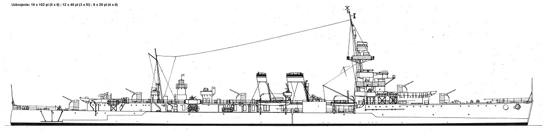

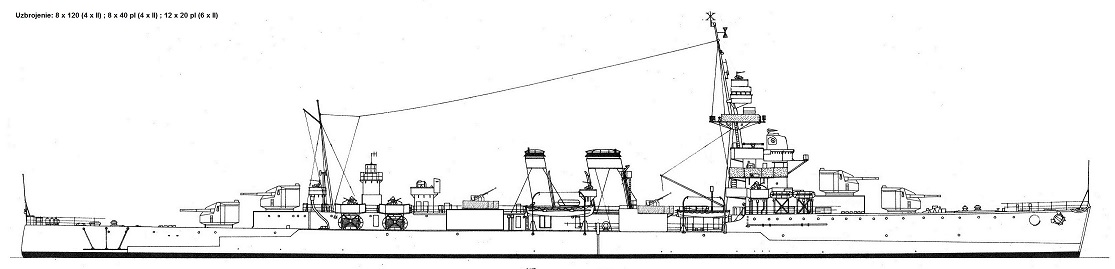

Tak sobie wydumałem dwie wersje Conrada.
Jedna plot, a druga "Orkanowata" :lol:

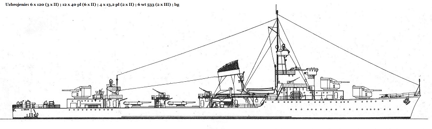

A przy okazji taki mix Groma z Orkanem.
Grokan v.1.jpg (65.07 KiB) Przejrzano 12388 razy
Posty: 507
Pofantazjować zawsze można, ale tak patrząc na tego Gorkana, to pierwsze wrażenie jakie odniosłem, to takie , że przy pierwszym odcumowaniu fiknął by kozła. Jak amen w pacierzu. Zamiana dział o masie niecałych 40 ton na prawie 115 to horror w tym przypadku. Ale fakt, że wygląda imponująco.
Posty: 2035
Lokalizacja: Puszczykowo
Post autor: Maciej »
Raczej siedemdziesąt parę do prawie 115-stu ton.
Niemniej, Peperonie, tym razem okropne.. :P
Posty: 507
No faktycznie , ja liczyłem działa Boforsa pojedyncze-10,3 t.
Posty: 507
To liczenie moje zupełnie dobrze wyjaśnia ,,pomroczność jasna". I nie ma co komentować.
Andrzej Ciszewski pisze:Pofantazjować zawsze można, ale tak patrząc na tego Gorkana, to pierwsze wrażenie jakie odniosłem, to takie , że przy pierwszym odcumowaniu fiknął by kozła. Jak amen w pacierzu...
Eeeeee, przesada.
Jakby się nie oparł na nabrzeżu, to odcumowanie nic by nie zmieniło.
Ale jest faktem, że jesienią po Bałtyku to długo by nie poszalał. ;)
No i jeszcze zapomnieliście o dodatkowych Boforsach, w liczbie czterech zestawów. Też swoje ważyły. :lol:
Posty: 4142
Nie ma szans, żeby toto się utrzymało na wodzie.
Jedna pukawka z bebechami to 58 ton. Wszystkie 4 Boforsy GROMÓW to 72 tony...
Adam
Posty: 1779
Post autor: Adam »
Andrzej Ciszewski pisze:Pofantazjować zawsze można, ale tak patrząc na tego Gorkana, to pierwsze wrażenie jakie odniosłem, to takie , że przy pierwszym odcumowaniu fiknął by kozła. Jak amen w pacierzu. Zamiana dział o masie niecałych 40 ton na prawie 115 to horror w tym przypadku. Ale fakt, że wygląda imponująco.
Imponująco? Zamienił stryjek 7x120 mm na 6x120 mm, gdzie tu zysk? ;)
Na tym Conradzie to pewnie lepiej wyglądałby 133 mm. Tzn wyglądałby podobnie (bo wieże wyglądają podobnie), a jednak 133 to bardziej "godny" krążownika kaliber (i do tego plot) niż "mizerne" 120 mm.
Ostatnio zmieniony 2015-04-05, 20:31 przez Adam, łącznie zmieniany 1 raz.
Posty: 2231
poza tym wizualnie te wieże z Orkana zupełnie mi do Groma nie pasują:(
Prawdę mówiąc crolicku, to skąd wzięły się te 72 tony na cztery zestawy Boforsów ?
Piaskowski podaje masę zestawu na 3500 kg, a NavWeaps dla amerykańskich zdwojonych zestawów niecałe 5900 kg - bez osłon. Przeliczając te wartości to mamy masę między 14, a 23,6 tony.
