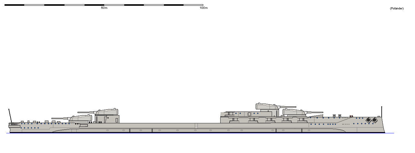

A tymczasem w najlepsze trwa przebudowa Iron Duke'a (mogli Japończycy z Hiei, to i mogą Anglicy z Iron Duke). Na razie okręt ogołocony do samego prawie kadłuba, kazamaty zlikwidowane, bąble dodane. Co do dalszej przebudowy - pogrubię pokład (tego akurat na rysunku widać nie będzie;)) zamontuję nową nadbudówkę, i wyposażenie lotnicze prawdopodobnie na śródokręciu (środkowa wieża do likwidacji, a zysk na masie przeznaczę na nową siłownie, żeby mieć sensowną prędkość). Zastanawiam się nad artylerią średnią - na razie skłaniam się ku działom 114 mm, tak jak to było na rzeczywiście modernizowanych jednostkach ale wszelkie sugestie będą mile widziane:) Może uniwersalne działa 133 mm, jak na KGV, ponoć zaprojektowane już w 1935 r.?
Może też dam mu nowy dziób co by ładnie wyglądał
- I D.PNG (9.9 KiB) Przejrzano 10706 razy
Przebudowa wygląda interesująco, ale napisz, proszę, ile wież artylerii średniej planujesz.
Te z działami 133mm mogą być za duże. Po zlikwidowaniu kazamat masz do dyspozycji fragment pokładu głównego na tle nadbudówki, ale jaka jest jego szerokość, czy tam coś można wstawić, czy trzeba dodawać sponsony. Trzeba by obejrzeć rzut z góry, żeby się o tym przekonać.
Można też wstawić z jedną wieżę na poziomie wieży A i przy dwóch na pokładzie głównym masz baterię 6 dział w sektorze dziobowym każdej burty. Tylko trzeba je umieścić może bardziej w stronę śródokręcia, bo je podmuch wystrzału armat dziobowych może uszkodzić. Na śródokręciu dodać jeszcze po dwie wieże na każdej burcie i masz łącznie 20x114mm. Na dachach wież B i C dodałbym po jednym pom-pomie 4 x 40mm. Może też zamiast tej wieżyczki 114mm na poziomie wieży A, dodałbym po dwa zestawy 4 x 40mm. Łącznie dałoby to wtedy 16x114mm i sześć zestawów 4x40mm. Nadbudówki nie ma, ale póki co, można dobudować do niej sponsony i zainstalować tam dodatkowo Browningi 12.7mm modne wówczas. No, i tak to bym osobiście widział.

Ja widziałbym tak.de Villars pisze:... ale wszelkie sugestie będą mile widziane:) ...
Kadłub przerobiłbym w stylu zmodernizowanej Queen Elizabeth. Daje to dodatkową szerokość pokładu dziobowego i rufowego.
Pokład dziobowy przeciągnięty w stronę rufy, nawet do wieży nr 3. Na nim ustawione wieże z armatami 133 mm na jednym poziomie - 3 na burtę. Bez wyposażenia lotniczego, ale z sześcioma ośmiodziałowymi zestawami 40 mm pom-pomów. Uzupełnione 20 mm Oerlikonami albo pół calowymi Vickersami - zestawy poczwórne. Jeden szeroki komin.
Nadbudowa dziobowa dla urozmaicenia, zbudowana wokół masztu. Coś jak miał Barham lub Malaya. Ale bardziej zabudowane pomostami i ścianami.
P.S.
Oszczędność na masie (po likwidacji wieży Q) nie musi w całości iść na rozbudowę siłowni. Tak jak na Warspicie można za budować silniejszą, ale niewiele cięższą. Wszak nowe urządzenia były wydajniejsze
Dziobu bym nie zmieniał, żeby było wiadomo z kim przyjemność
Zmodernizowałbym wieże armat 343 mm i powiększył kąt podniesienia do 45 stopni.
Sądzę, że tyle wystarczy.
Ostatnio zmieniony 2013-05-03, 13:46 przez Peperon, łącznie zmieniany 1 raz.

Proponują dla niego nazwę Admirał Spaślakow.de Villars pisze:Jest tylko połówka przekroju poprzecznego, dla lepszego zobrazowania dokleiłem jej lustrzane odbicie i dzięki temu powstał cały przekrój:RyszardL pisze:Czy w tej książce od Macieja, masz może przekrój poprzeczny tego okrętu. Ciekawe, jak to wyglądało.
A może Admirał Spaślacrombie ?SmokEustachy pisze:Proponują dla niego nazwę Admirał Spaślakow.

Tak własnie zamierzam - nie mam na celu jakichś super prędkości, tyle tylko żeby dodać parę węzłów, reszta pójdzie w pancerz poziomy. Zobaczymy co z tego wyjdzie, bo wzrostu masy siłowni raczej nie będzie się dało uniknąć - mamy bąble, więc dużo szerszy okręt i więcej w sumie wypierający.Oszczędność na masie (po likwidacji wieży Q) nie musi w całości iść na rozbudowę siłowni. Tak jak na Warspicie można za budować silniejszą, ale niewiele cięższą.
Co do wyposażenia lotniczego to się łamię, może faktycznie sobie daruję.
Ciągle też nie zdecydowałem, co z art. średnią - działa 133 są kuszące, ale na żaden modernizowany okręt nie trafiły (może ktoś wie dlaczego?), więc żeby było bardziej realistycznie, może trzeba będzie dać baterię 114-tek?
Proponuję rezygnację z "lotnictwa pokładowego". Pozostanie więcej miejsca na dobre uzbrojenie przeciwlotnicze.de Villars pisze:...Co do wyposażenia lotniczego to się łamię, może faktycznie sobie daruję.
Ciągle też nie zdecydowałem, co z art. średnią - działa 133 są kuszące, ale na żaden modernizowany okręt nie trafiły...
133 mm armaty nie trafiły na modernizowane okręty, bo ich było za mało i fabryki nie wyrabiały. Zwróć uwagę, że nawet niektóre krążowniki typu Dido weszły do służby z niepełną artylerią, a innym zmieniono plany i dostały armaty 114-sto milimetrowe.
Poza tym plany modernizacji okrętów liniowych były opracowywane w czasie, kiedy sto trzydziestki trójki były jeszcze niedostępne.
Zawsze możesz być pierwszym, który "wsadzi" 133-ki na pokład modernizowanego okrętu
A jeśli masz wątpliwości, to zrób mu dwie wersje modernizacji.
1. Z armatami 133 mm i bez wyposażenia lotniczego.
2. Z armatami 114 mm i z katapultą oraz hangarem dla 2 szt. wodnopłatów np.: Swordfishy na pływakach.

No dobra, mam już z grubsza wypracowaną koncepcję modernizacji okrętu. Jest ona oszczędnościowo-realistyczna (wszak pieniędzy i czasu nie starczyło na pełną modernizację wszystkich jednostek typu QE, nie mówiąc już o R-kach, a co dopiero jeszcze starszy Iron Duke..) Ponieważ były ograniczenia w dostępności dział 133 mm, to artylerię średnią będą tworzyły 114-tki, w liczbie 16 lub 20, w zależności ile się zmieści. Pokład dziobowy będzie poszerzony i podciągnięty do tyłu, jak na QE, dzięki czemu znajdzie się miejsce dla wież dział 114 mm. Nadbudówka nie będzie całkiem nowa, ale zostanie mocno zmodernizowana – będzie to coś w rodzaju obudowanego pomostami masztu trójnożnego. Do tego, by być w zgodzie z realiami epoki, jakiś samolot na śródokręcie chyba jednak wsadzę;) No i do tego artyleria plot – ile wlezie:-)
Swoją drogą ciekawa sprawa z tymi działami 5,25" - choć balistycznie bardzo dobre nie okazały się jednak doskonałym uzbrojeniem.
Wydaje mnie się, że admiralicja dała się wpuścić trochę w maliny idąc w kierunku artylerii uniwersalnej o tym kalibrze.
No to jeszcze inna propozycja.de Villars pisze:No dobra, mam już z grubsza wypracowaną koncepcję modernizacji okrętu... Ponieważ były ograniczenia w dostępności dział 133 mm, to artylerię średnią będą tworzyły 114-tki, w liczbie 16 lub 20... Do tego, by być w zgodzie z realiami epoki, jakiś samolot na śródokręcie chyba jednak wsadzę;) ...
Możnaby tak wsadzić 102 mm armaty uniwersalne
A samolot to umieść tak, jak miał Royal Oak - na dachu wieży X. Będzie ciekawiej
I życzę miłej pracy i ciekawych efektów
