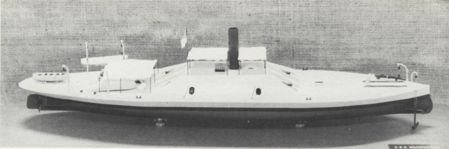

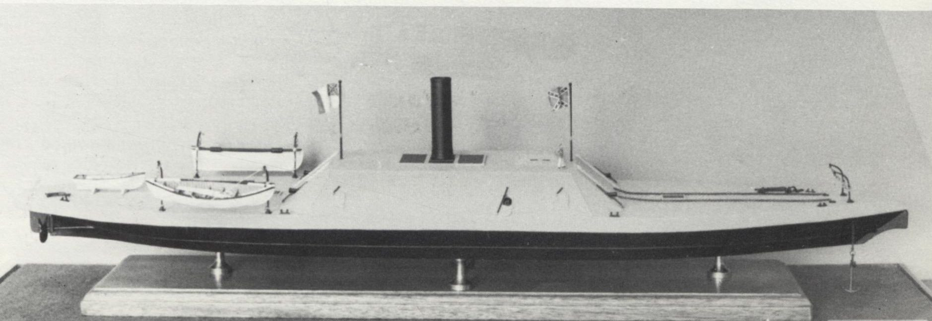

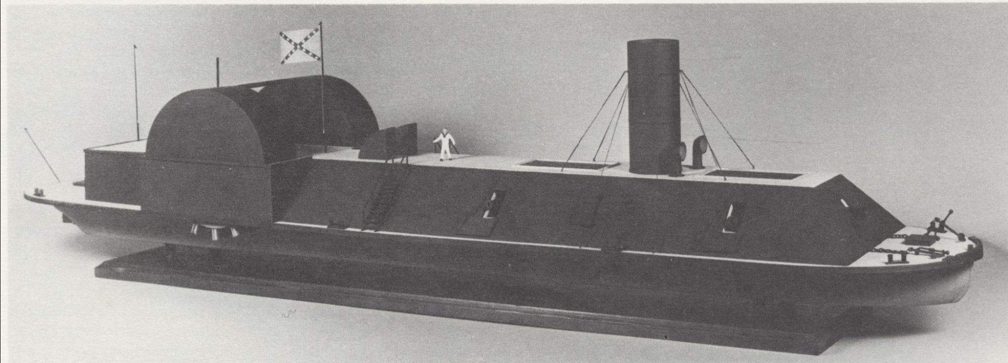

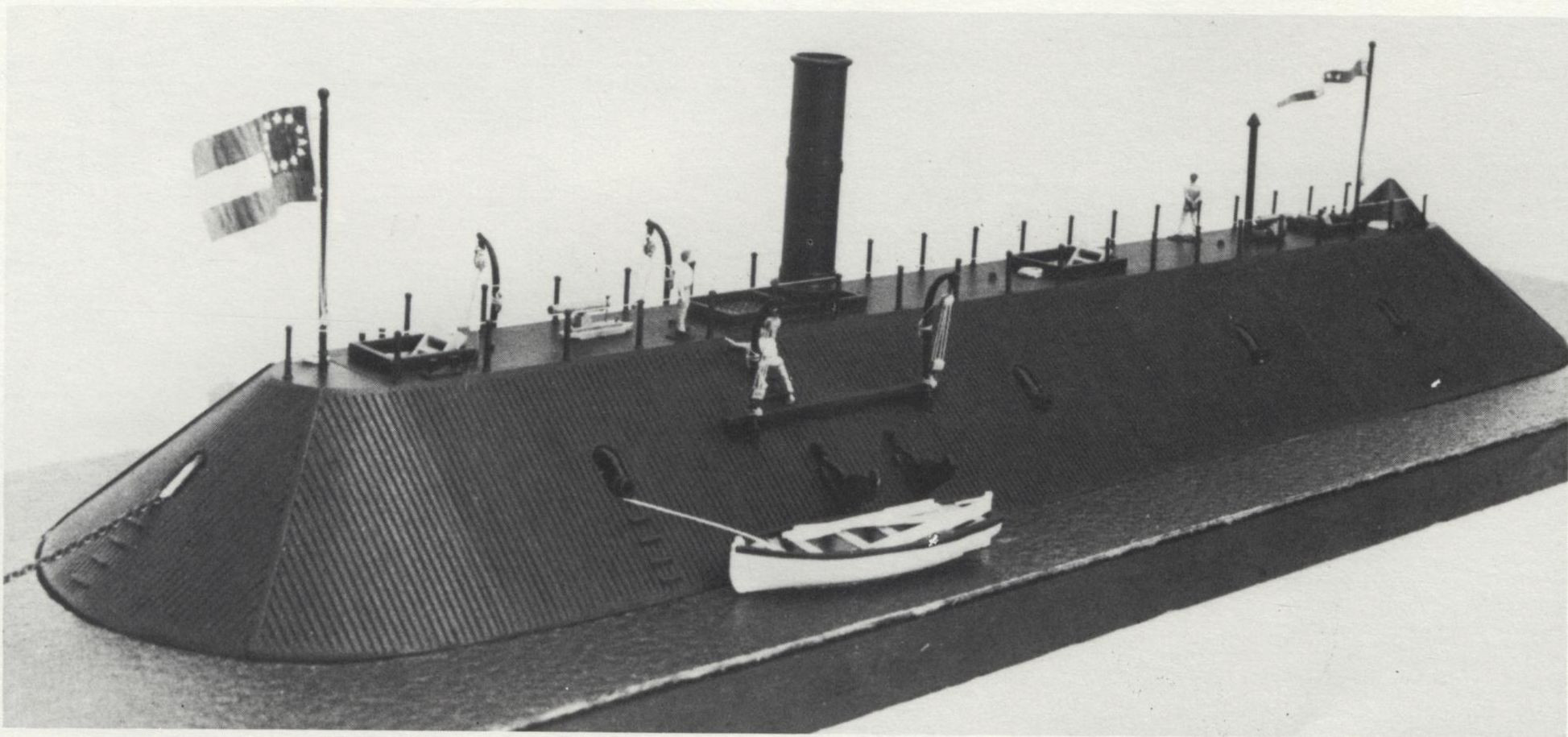

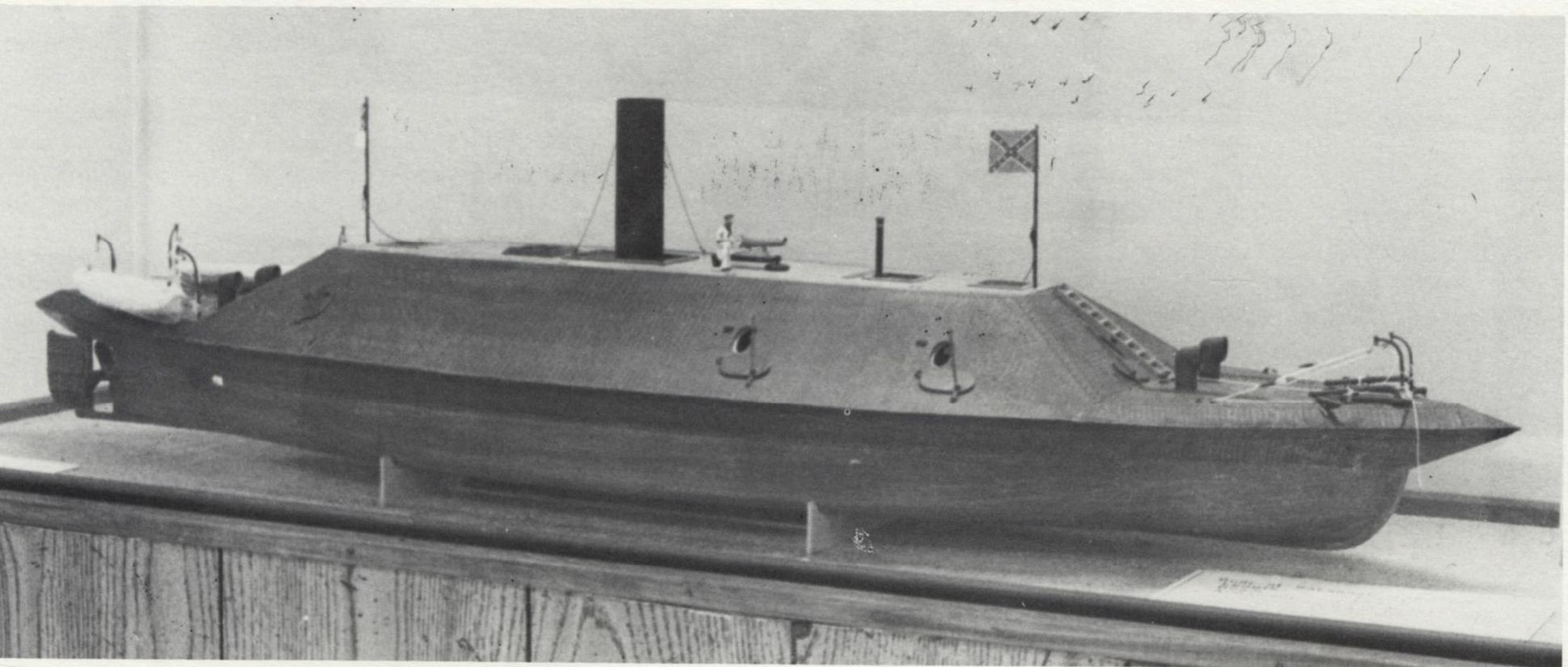

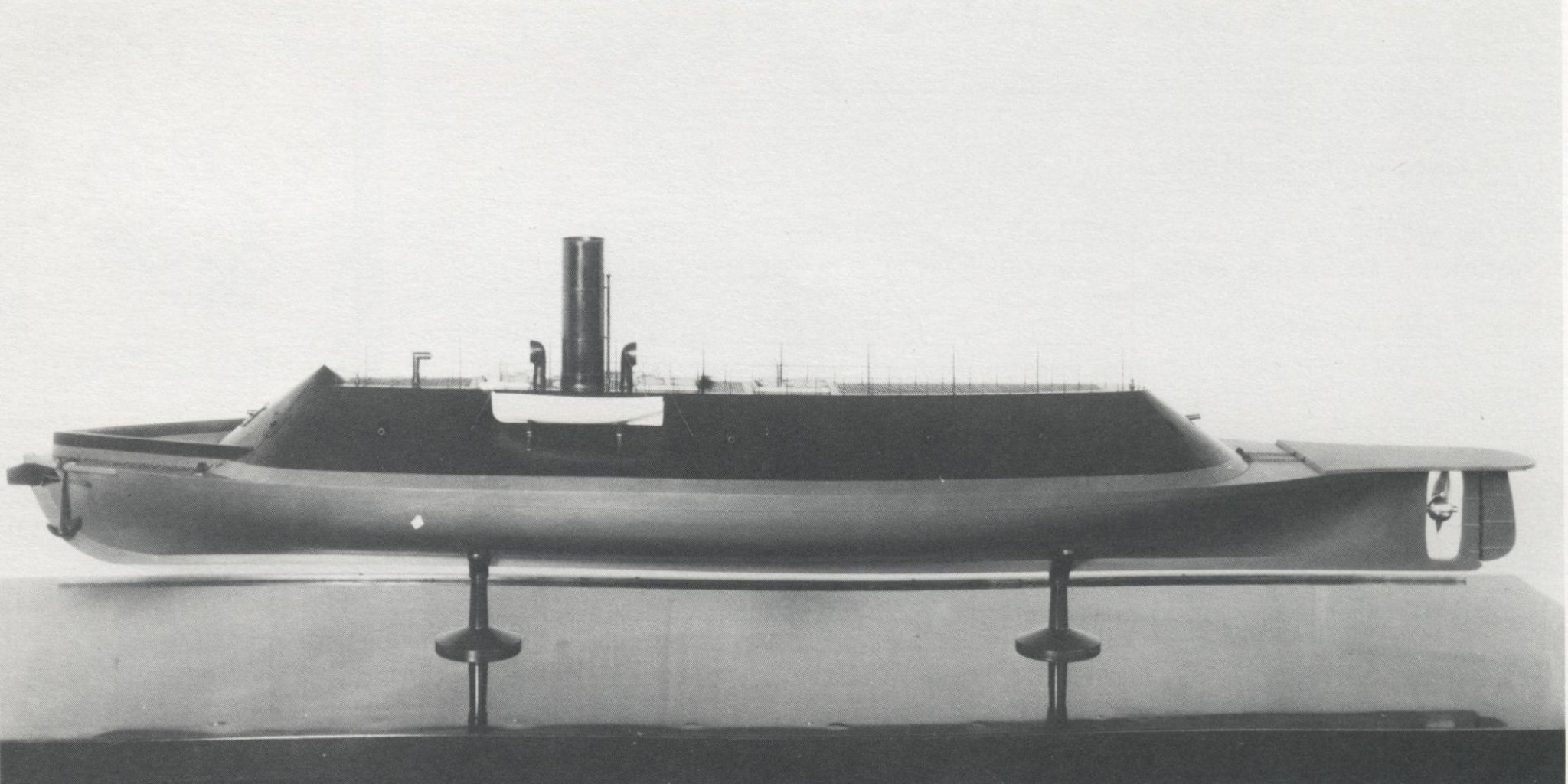

Kilka ilustracji konfederackich pancerników kazamatowych (lub ich modeli) o okresu wojny secesyjnej (różne typy).
