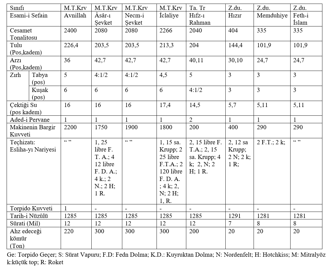

I dane z Tureckiego Rocznilka Floty z 1889 roku
Bahriye-Salnamesi-Donanma-yı-Hümayun-1889
Uzbrojenie 2 F.T. + 2k
Pancerniki kazamatowe
- Bahriye-Salnamesi-Donanma-yı-Hümayun-1889.png (126.99 KiB) Przejrzano 3812 razy
Emir uzupelnil ze to byly;AvM pisze: 2025-08-17, 15:56 I dane z Tureckiego Rocznilka Floty z 1889 roku

Zwróć uwagę, że dane z Bahriye-Salnamesi-Donanma-yı-Hümayun-1889 podają wyporność 335 ton. Co stawia pod znakiem zapytania także inne dane?

Cesamet Tonalitosu to rzeczywiscie wypornosc.Napoleon pisze: 2025-08-18, 00:49 Zwróć uwagę, że dane z Bahriye-Salnamesi-Donanma-yı-Hümayun-1889 podają wyporność 335 ton. Co stawia pod znakiem zapytania także inne dane?
335 ton to moze byc nosnosc, albo cos podobnego
