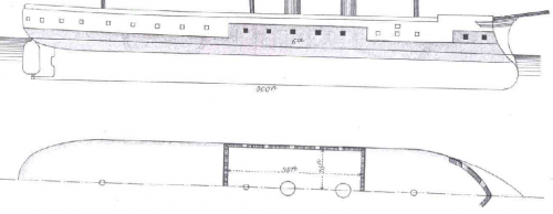

Czym różniła się fregata pancerna HMS Warrior z 1860 od pancernika kazamatowego (centralno-bateryjnego) HMS Bellerophon z 1865?
A skąd pomysł, że Bellerophon był pancernikiem kazamatowym (centralno-bateryjnym)? Miał działa rozmieszczone na całej długości burt, dokładnie tak, jak Warrior.

Ramond pisze:A skąd pomysł, że Bellerophon był pancernikiem kazamatowym (centralno-bateryjnym)? Miał działa rozmieszczone na całej długości burt, dokładnie tak, jak Warrior.
Pewnie stąd:
Kazamata jak wół, tylko równo z burtami.
Ups. Faktycznie, patrzyłem na zdjęcie.
- przez niektórych wyróżniane z baterią burtową, przez innych zaliczane do podkategorii kazamatowych.
A jak to się ma do definicji kazamaty?
Najstarszy był z baterią burtową ( czy jak kto woli - kazamatowy )
Z baterią burtową - HMS Warrior. Kazamatowy - CSS Virginia. To samo? :)
