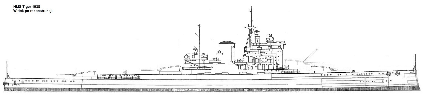

Czas chyba zakończyć zabawę w przeróbki krążownika liniowego Tiger.
Dzisiaj modernizacja na potrzeby Royal Navy. Sądzę, że byłby całkiem niezły w realizacji zadań ochrony szlaków konwojowych na Atlantyku, jak i na dalekiej północy.
Oprócz sylwetki daję pełny raport ze Springsharpa 2.1
Jak zwykle życzę miłej zabawy... Tiger United Kingdom
Battlecruiser laid down 1911 in service 1913, rebuilt 1935-1938 (Engine 1937)

Ship has slow, easy roll, a good, steady gun platform
Good seaboat, rides out heavy weather easily

Peperonie, pom-pomy 4 lufowe?
Nie myślałeś może o zwiększeniu mocy siłowni? Taka jak na Renown pwinna się spokojnie zmieścić. Raczej nie zrobiło by to z Tigera wyścigówki, ale dodatkowe pół węzła może by udało się uzyskać.
- esem
- Posty: 359
- Rejestracja: 2007-05-19, 19:10
- Lokalizacja: Wrocław
Wieże 13,5" miały maksymalny kąt podniesienia luf 20deg i dlatego też poszedł na żyletki. Dopiero jako działa kolejowe miały 40deg (1939r.). Ale kto by budował nowe wieże do starych okrętów (pancerniki też by na to czekały)? Może adaptować wieże z nowych KGV i działa 16".
- Posty: 6841
Zgadza się, pom-pomy są czterolufowe. Chociaż pierwotnie myślałem o zestawie 1 x VIII + 2 x IV. Jednak wtedy nie zmieściłbym w raporcie wkm-ów.maxgall pisze: Peperonie, pom-pomy 4 lufowe?
Wieże Queen Elizabethek również miały kąt podniesienia 20 stopni, ale nie było problemów z jego powiększeniem do 30.esem pisze: Wieże 13,5" miały maksymalny kąt podniesienia luf 20deg i dlatego też poszedł na żyletki...
Zresztą Japończycy pokazali dobitnie, jak przerabia się stare wieże. Byli jedynymi, którzy drastycznie zwiększyli kąt podniesienia do 43 stopni swoich 14-to calówek. Co prawda robili to na raty, ale to już inna historia. A pierwotny kąt podniesienia wynosił 25 stopni.
Wszystko zależy więc od doktryny i zapisów traktatowych.
Anglicy mieli wystarczającą ilość okrętów uzbrojonych w działa 15-to calowe, więc nie musieli trzymać starszych okrętów z mniejszymi armatami.
- Kpt.G
- Posty: 978
Nie chce nić mówić ale tu okręt JUŻ zyskał na prędkości maksymalnej, bo jako "nówka sztuka" osiągał 28w tu ma 29w, do tego dodatkowe "parę" mm (z pamięci 50-40mm?) na burcie. Zaś zyskanie Baterii dział 114mm to dla niego całkiem niezłe wzmocnienie opl., moje wątpliwości budzi jedynie stanowisko pomiędzy wieżami rufowymi, cytując pewną sławną postać z kreskówki: To nie jest dobre miejsce dla Eda!. Podmuch 343mm może nie być zdrowy tak dla obsady (jest raczej wątpliwe by była obecna przy prowadzeniu ognia z art. głównej ale różne przypadki na wojenkach chodzą...) jak i dla oporządzenia stanowiska, może dwa stanowiska (po jednym na burtę) pokład niżej byłoby troszkę lepiej? Nie mogę też powiedzieć że ten "monumentalny" mostek Brytów jest piękny (jakoś nie pasuje do tego konkretnego okrętu), ale za to jest całkiem praktyczny i zdecydowanie lepszy niż ta azjatycka "pagoda zamkowa". Komin bym chyba dał nieco "szerszy" i lekko pochylony, coś jak na Leandrach?

- Posty: 6841
Dobrze, że wspomniałeś o tym, bo zapomniałem o drugiej części odpowiedzi dla maxgalla.
Siłownia została całkiem wymieniona na nową o mocy zwiększonej prawie 50%. Było 85 tys. SHP, a jest ponad 118 tys. SHP. Spowodowało to wzrost prędkości o 1 węzeł, pomimo wzrostu szerokości o 4 metry. Wyporność normalna również wzrosła o ponad 4 000 ts, co ma wpływ na spadek prędkości.
Dodatkowo należy wziąć pod uwagę wymianę opancerzenia na nowe, które było grubsze, a co za tym idzie, o większej wytrzymałości na ciosy. No i nie należy zapominać o nowym uzbrojeniu pomocniczym, które w całości jest przystosowane do zwalczania samolotów.
W kwestii ustawienia dwóch zestawów wkm-ów 12,7 mm na nadbudówce nad maszynownią powiem tyle, że w tym rejonie okrętu nie ma dobrych miejsc dla tego rodzaju uzbrojenia. Dotyczy to nie tylko wkm-ów, ale w późniejszym czasie również działek 20 mm, które mogłyby być wstawione jako wzmocnienie obrony plot. Lokalizacja wież AG powoduje narażenie na podmuch prawie połowę długości kadłuba. Jedynym wyjściem byłby zakaz obsadzania tych stanowisk w czasie akcji z użyciem najcięższych dział. Zapewne często by to nie następowało, bo podczas DWS wielu okazji nie było.

Prawdę mówiąc: jestem ciekaw czy wydłużenie dziobu i rufy odpowiednio o 4 i 2m pozytywnie wpłynęłoby na szybkość? Okręt pewnie znowu by przytył, ale to już byłaby też sztuka dla sztuki... chociaż można by tam upchnąć dodatkowy mazut.
Jakże daleko z Domu do Morza!
- Posty: 6841
A patrzyłeś w tabelę na stronie 276 z wersjami dla Holandii ?
Tam są różne wersje z dłuższym kadłubem na dziobie.
Siłownie też są dużo silniejsze, a prędkości większe. Chociaż zasięgi nie powalają.
