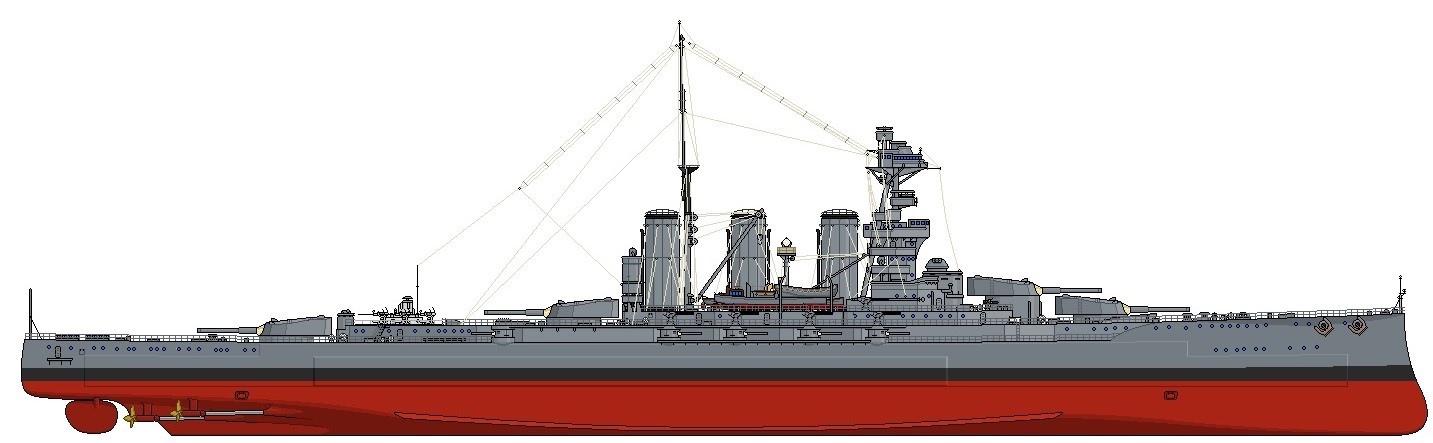

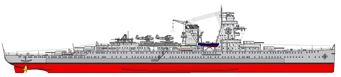

Kontynuując...
Podczas budowy Borneo zdecydowano wydłużyć okręt o 4 metry i dodać jedno działo 150mm - okręt miał ich w sumie 8 w czterech dwudziałowych wieżach.
No i De Zeven Provincien po wejściu do służby w Królewskiej Niderlandzkiej Marynarce:
(do przeróbek wykorzystałem rysunki ALAMA & Darth Panda oraz K. W. Vestergaarda)
- Borneo.jpg (65.95 KiB) Przejrzano 5388 razy
- BC_Tiger_De Zeven.jpg (83.72 KiB) Przejrzano 5388 razy
Maksimum po remoncie siłowni to 28w. Żeby wyciągnąć więcej konieczna była by wymiana siłowni na nowoczesną o sporo większej mocy.Napoleon pisze: Jaką szybkość mógłby osiągnąć realnie?

3rd: 1,57" / 40 mm 0,98" / 25 mm -
- Armour deck: 4,02" / 102 mm, Conning tower: 10,00" / 254 mm
Machinery:
Geared drive, 4 shafts, 177 162 shp / 132 163 Kw = 32,00 kts
Range 5 000nm at 15,00 kts
Bunker at max displacement = 2 378 tons
Complement:
1 213 - 1 577
Cost:
£2,839 million / $11,355 million
Armament: 1 315 tons, 4,0%
Armour: 10 162 tons, 31,2%
- Belts: 3 277 tons, 10,1%
- Torpedo bulkhead: 757 tons, 2,3%
- Armament: 2 608 tons, 8,0%
- Armour Deck: 3 300 tons, 10,1%
- Conning Tower: 220 tons, 0,7%
Machinery: 4 910 tons, 15,1%
Hull, fittings & equipment: 13 526 tons, 41,5%
Fuel, ammunition & stores: 2 697 tons, 8,3%
41 906 lbs / 19 008 Kg = 34,0 x 13,5 " / 343 mm shells or 6,3 torpedoes
Stability (Unstable if below 1.00): 1,00
Metacentric height 4,3 ft / 1,3 m
Roll period: 21,0 seconds
Steadiness - As gun platform (Average = 50 %): 71 %
- Recoil effect (Restricted arc if above 1.00): 0,64
Seaboat quality (Average = 1.00): 1,04
Hull form characteristics:
Block coefficient: 0,548
Length to Beam Ratio: 6,79 : 1
'Natural speed' for length: 26,54 kts
Power going to wave formation at top speed: 59 %
Trim (Max stability = 0, Max steadiness = 100): 68
Bow angle (Positive = bow angles forward): 20,00 degrees
Stern overhang: 3,28 ft / 1,00 m
- Stem: 34,19 ft / 10,42 m
- Forecastle (22%): 30,71 ft / 9,36 m
- Mid (68%): 28,90 ft / 8,81 m (20,57 ft / 6,27 m aft of break)
- Quarterdeck (17%): 20,83 ft / 6,35 m
- Stern: 21,26 ft / 6,48 m
- Average freeboard: 27,46 ft / 8,37 m
Space - Hull below water (magazines/engines, low = better): 102,7%
- Above water (accommodation/working, high = better): 192,1%
Waterplane Area: 44 414 Square feet or 4 126 Square metres
Displacement factor (Displacement / loading): 107%
Structure weight / hull surface area: 193 lbs/sq ft or 941 Kg/sq metre
Hull strength (Relative):
- Cross-sectional: 0,94
- Longitudinal: 1,73
- Overall: 1,00
Ship has slow, easy roll, a good, steady gun platform
Bardzo się podoba. Najbardziej 32 węzły. Najmniej cena. No ale to nie były tanie rzeczy
