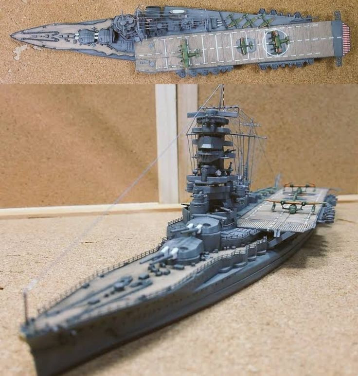

Taki mały przerywnik w dyskusji podpowiedziany przez Pinteresta.
Muszę przyznać, że autor tego dzieła miał odlot niezły. Ciekawe co łykał... :diabel:
