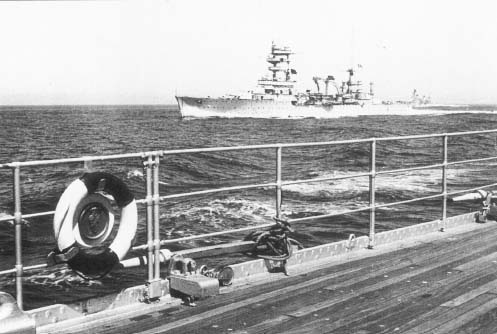

Ktoś wie do czego służyły i jaki miały kaliber te armatki po bokach wież 330 mm?
I druga sprawa.
Jaki kolor miały koła ratunkowe w Marine Nationale?
Jakby się ktoś pytał to na pochylni w/w w skali 400 z Hellera....
8)
CIA
Posty: 1657
Lokalizacja: Gdansk
Re: Dunkerque
Post autor: CIA »
Co do tych armatek to Dumas pisze tak:
"The Sub-calibre 90mm guns mounted on the sides of the turrets" i... chyba tylko tyle :D
Myślę, ze to ćwiczebne do głównej artylerii - coś w ten deseń: http://en.wikipedia.org/wiki/Sub-caliber_training
BTW - na Richelieu były takie same...
Co do kół ratunkowych - to nie były czerwono-białe?
Iron Duke
Posty: 274
Lokalizacja: PNT,WielkaPolska
Re: Dunkerque
Post autor: Iron Duke »
Dzięki.
Co do tych armatek to jeszcze mam podejrzenie, że mogły służyć do strzelania pocisków oświetlających.
No ale co się stałoby z ich obsługą po salwie 330-stek? :dokitu:
8)
