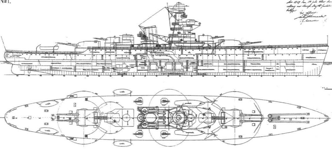

W kopiach bezpieczeństwa mam taki pancernik, idealnie nadający się do...? Opis w nazwie pliku, to jakaś bzdura, czy ktoś zna na tyle Sverige, żeby potwierdzić, ze to jego schematy?

To tylko jedna z propozycji z drugiej połowy lat trzydziestych . Wszystkie mieściły się w przedziale 6500-8500 ts . 4x254-283 plus 120-152.
Dodano po 2 godzinach 45 minutach 38 sekundach:
Rysunek i projekt różni się odrobinę.

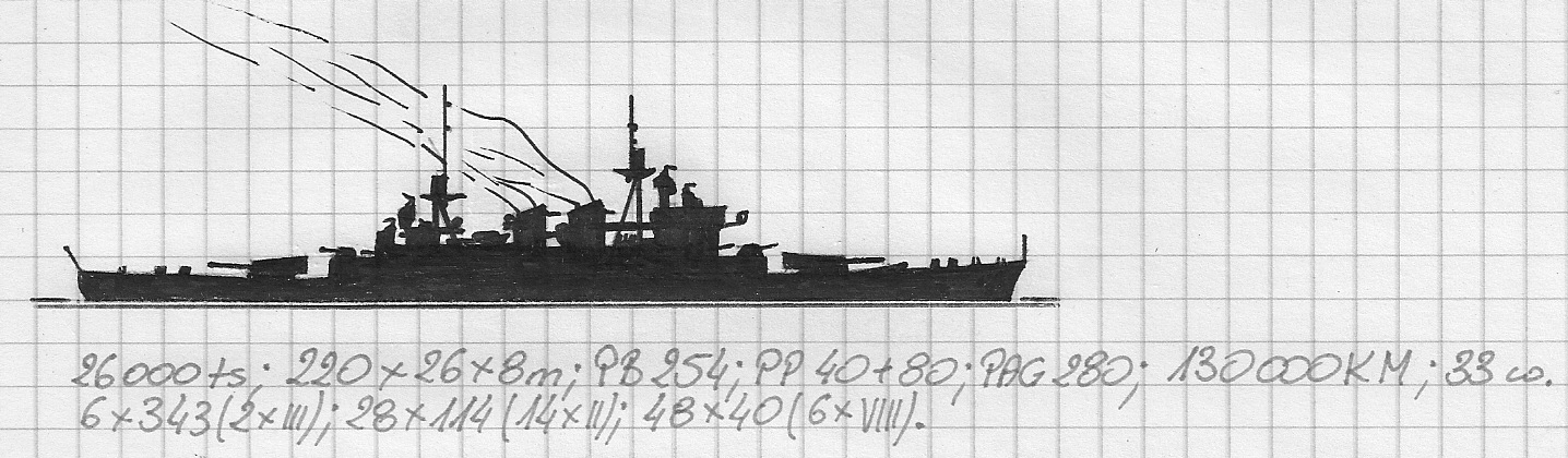

Posty: 6806

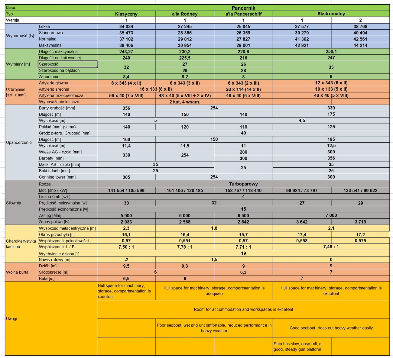

Dawno, dawno temu gdzieś w odległej galaktyce Smok Eustachy ogłosił konkurs na eskortowiec wykorzystujący armaty 13,5 cala.Opracowałem wtedy i wrzuciłem kilka sylwetek z intuicyjnymi wyliczeniami.Szukałem ich ostatnio na Forum, ale nie mogłem znaleźć, wiec wrzucam je ponownie razem z tabelą uzupełniającą,, która powstała na podstawie wyliczeń robionych na Springsharpie. Są pewne rozbieżności, ale życzę miłych porównań.
Eskortowiec 13,5 calowy.jpg (462.44 KiB) Przejrzano 9339 razy
Uwagi w tabeli są oryginalnymi tekstami komentarzy w Springsharoie.

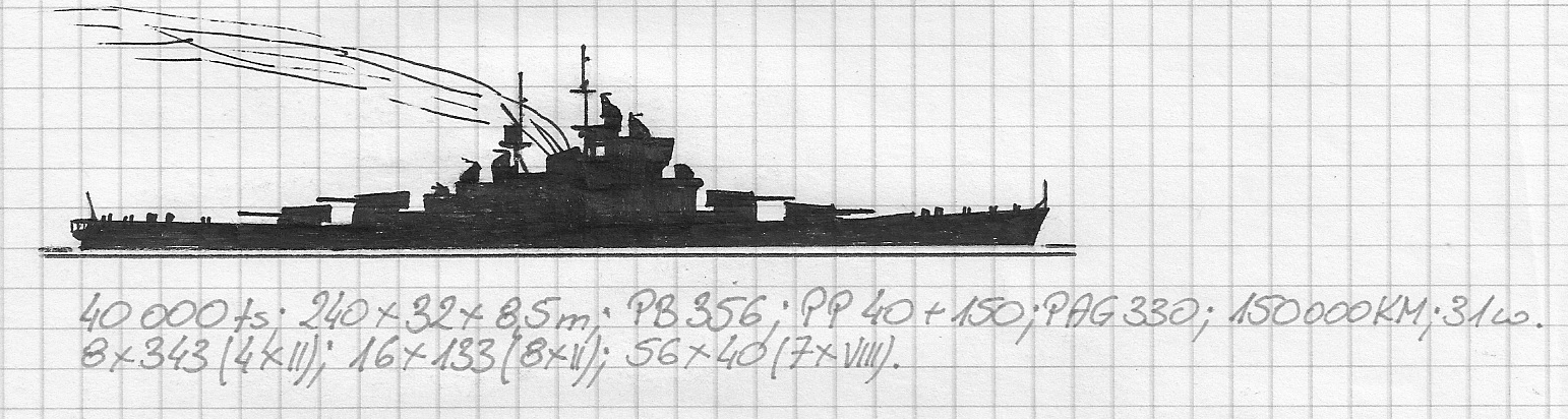

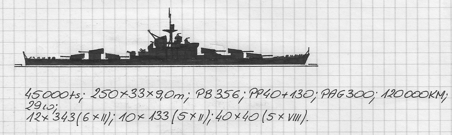

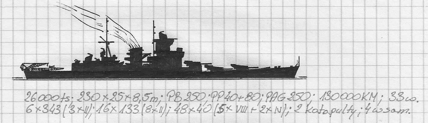

Maciej, ty mi tu nie spojleruj bo próbuję coś namalować :wink:
