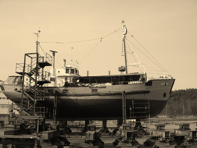

Przy okazji innego wątku, w którym odkryto KFKopodobny kadłub stojący obecnie w stoczni Szkunera we Władysławowie http://fow.az.pl/forum/viewtopic.php?f= ... 48#p130527 , zobaczyłem na stronie stoczniowej http://stocznia.szkuner.pl/index.php/o-nas/
takie oto zdjęcie Obrazek
To wygląda jak rufa KFK!!!
Nawet pióro steru ma kształt taki, jak na rysunkach technicznych u KFK: takie "pół serca" z poziomymi zgrubieniami pośrodku!
Czy ktoś wie jak wyglądały stery na B-12 i B-25? Bo jeśli SKS-240 były składane z elementów pozostałych po stoczni Burmestera w Świnoujściu, to one mogły mieć oryginalne stery od KFK?
Ciekawe, z którego roku jest to zdjęcie i którą jednostkę przedstawia???

Bardzo dziękuję, piękny rysunek. Zastanawia mnie brak kotwicy, może kluzy kotwicznej w pierwotnym projekcie nie było i dorabiano je kutrom później, przy okazji remontów?
Jak widać B-25 różnił się od oryginalnego KFK kształtem pióra steru i miał też śrubę napędową o mniejszej średnicy! Niemcy wkładali do KFK śruby o średnicy aż 1300 mm, które wypełniały całą tę wnękę utworzoną przez "wycięcie" tylnicy. Dokładnie tak, jak na powyższym zdjęciu ze stoczni - porównanie wielkości śruby z sylwetkami stoczniowców wskazuje, że ma ona właśnie średnicę około 1300 mm (130 cm).
Najwyraźniej STS Kpt.Głowacki (H.Rutkowski) ma obecnie standardowy ster i śrubę od B-25. (patrz moje zdjęcia z grudnia ub.r., str.7 tego wątku http://fow.az.pl/forum/viewtopic.php?f= ... 96#p125707)
Ciekawe, czy założono je podczas przebudowy (1977-1986) czy podczas któregoś wcześniejszego remontu?
A zdjęcie ze stoczni "Szkunera" nabiera więc coraz większej wartości historyczno-dokumentacyjnej. B-25 odpada, zatem pozostaje B-12, SKS(SKG)-240, albo... "oryginalny" KFK!!!
Czy ktoś z kolegów ma znajomości w stoczni "Szkunera" i mógłby zapytać ich o to zdjęcie?

Jacek Pytkowski pisze:A zdjęcie ze stoczni "Szkunera" nabiera więc coraz większej wartości historyczno-dokumentacyjnej. B-25 odpada, zatem pozostaje B-12, SKS(SKG)-240, albo... "oryginalny" KFK!!!
W książce W. Bladego jest przedruk planiku B-12 z BO, ma sercowaty kształt :), czyli w grę wchodzą wszystkie cztery typy (bo Szkuner miał Wła 23)
Dzwoniłem do Stoczni, prosili o półgodziny, ale za półgodziny to będę w pracy, więc umówiłem się na poniedziałek.

A gdybyś tak przy okazji zapytał, czy im w stoczni nie została jakaś dokumentacja po przebudowie kutra szkolnego H.Rutkowski w latach 1976-86? Jeśli to oni zrobili wtedy tę stalową skrzynię balastu podstępkowego i stalową osłonę dziobnicy, to trzeba wyrazić im słowa uznania. :brawo: Mimo, że minęło już przeszło 25 lat, te elementy wyglądają bardzo dobrze i są idealnie wpasowane w drewno stępki i dziobnicy!
Spójrzcie jeszcze raz na tamto stare zdjęcie ze stoczni. To półsercowate pióro steru wygląda na bardzo grube, te zaokrąglone krawędzie... te wyraźne ubytki materiału... czy ono było zrobione z drewna? A te łezkowate zgrubienia po bokach pióra to jego stalowe wzmocnienia?
Posty: 1399
Re: KFK w polskich rękach
Niestety nie dane było mi porozmawiać. W mailu dostałem info, że jest to rufa typu B-25 :lol: .

He, he - bo tam pewnie... nie ma już nikogo, kto pamiętałby B-12, nie mówiąc o SKS-ach, ani oryginalnych KFK :D
I dla nich wszystko co duże i drewniane to B-25
"Ja tam panie nie widziałem, ale mój dziadek opowiadał, że kiedyś to te B-25 ponoć z drewna robili!" ;)
Może coś sobie jeszcze przypomną? Ale nie liczyłbym, że znajdzie się tam jakiś pasjonat, którzy przebrnie przez te 23 strony naszego wątku. A szkoda, bo gdzie jak gdzie, ale w "Szkunerze" to chyba najlepsi fachowcy od remontów tych KFK-podobnych kutrów byli, tyle tam tego "mieli na stanie" :wink:

Jest dalszy ciąg wiadomości ze Stoczni "Szkunera":
St. Szkuner pisze:Z naszym Budowniczym doszliśmy do wniosku, że kuter znajdujący się na zdjęciu bardzo prawdopodobne, że to B-12.
Może to być również B-25. Niestety na podstawie tego zdjęcia nie da się określić który to, ponieważ oba różnią się poszyciem dziobowym kadłuba a jego niestety nie widać.
A co do STS Kapitan Głowacki (H.Rutkowski) to jak tylko uda mi się odnaleść jakąkolwiek dokumentację to dam znać.
Jacek Pytkowski pisze:A szkoda, bo gdzie jak gdzie, ale w "Szkunerze" to chyba najlepsi fachowcy od remontów tych KFK-podobnych kutrów byli, tyle tam tego "mieli na stanie" :wink:

Chemik pisze:Jest dalszy ciąg wiadomości ze Stoczni "Szkunera":
I dziś muszę stoczniowcom przyznać rację, że "nie da się określić" - spójrzcie niżej
To znany z gdyńskiego portu "Bar Pomorza" (A czemu w tym roku pomalowali go na brązowo :?: , taki śliczny był, historycznie żółty :cry: ). Zabudowany dziób - charakterystyczna cecha B-25. A jaki ster? - ano właśnie, pióro steru całkiem KFKowate, półsercowate! Wobec tego dowodu rzeczowego pozwalam sobie wyrazić przypuszczenie, że z początku produkcji B-25 miały stery "starego typu", a potem nastąpiła jakaś modyfikacja projektu i zaczęto robić pióra stalowe - prostokątne.

W całej tej dyskusji o sterze umyka jeden istotny szczegół - kształt rufy. I KFK-i i B-25 miały rufę płaską (pawężową), co widać na zdjeciu powyżej i na planie, który zamieściłem wcześniej, a na tym zdjęciu ze sterem widać, że rufa jest ostra. Może przy remoncie jakiegoś kutra "zapożyczono" sobie ster z jakiejś KFK-i?
