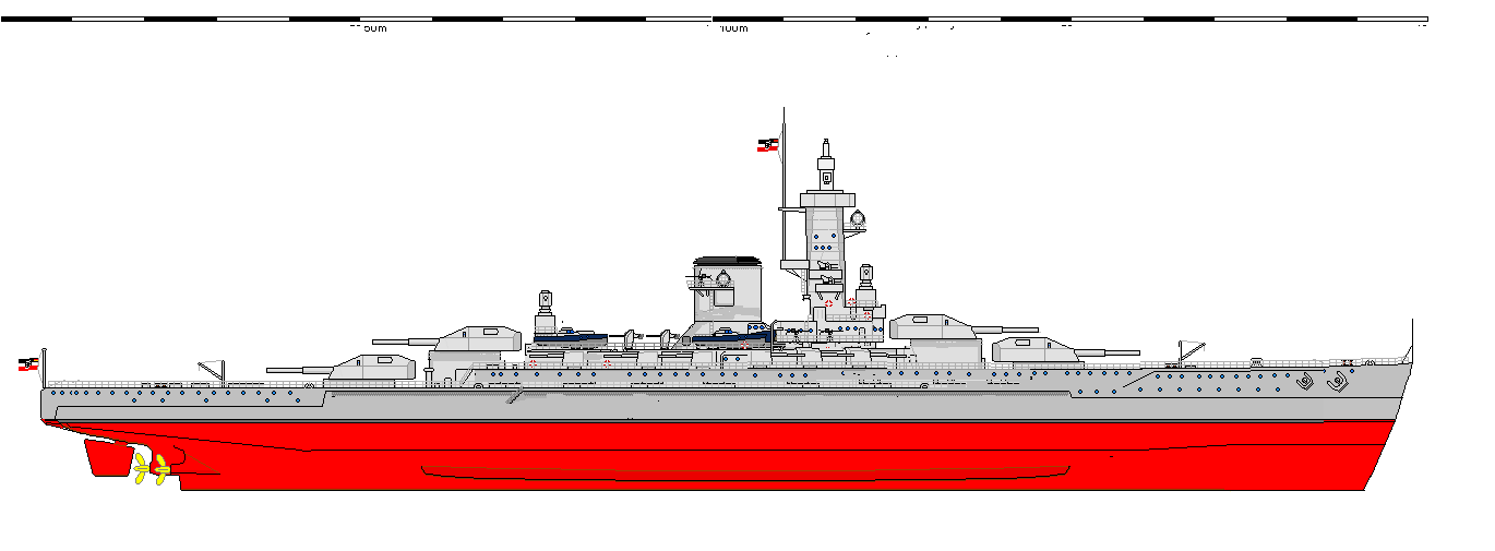

A propos Bayernów, to wygrzebałem taki oto wariant ukończenia Sachsena: 26 w. i 12x280, co prawda rysowany prze kogoś ewidentnie na szybko, ale może się przyda:

Ale brzydal. Nic osobistego - chodzi o sylwetkę a nie jakość rysunku.
Jakoś nie podobają mi się te niemieckie wynalazki.
